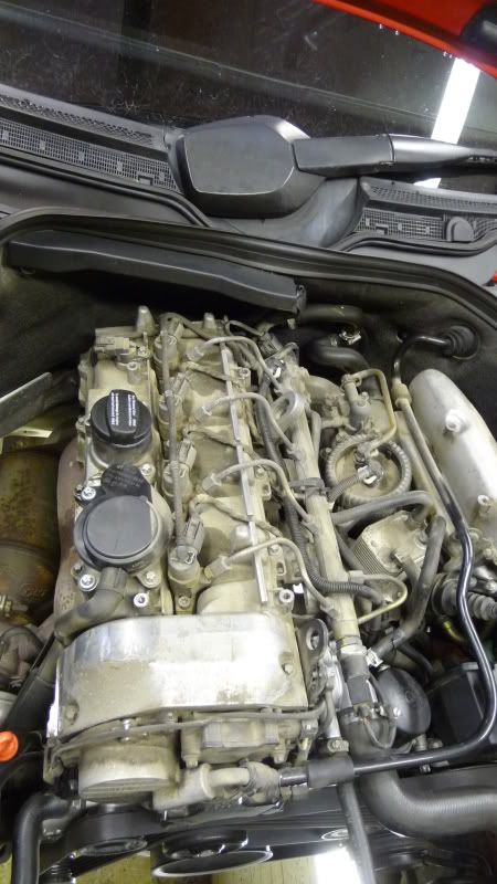

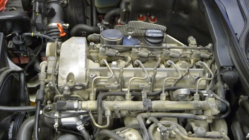

Tänään vaihdoin moottoriöljyt+suodattimen, ilmasuodattimen ja termostaatin. Jäi huolto hieman kesken kun piti lähteä iltavuoroon töihin.
Suuttinten juuret näyttivät tältä:

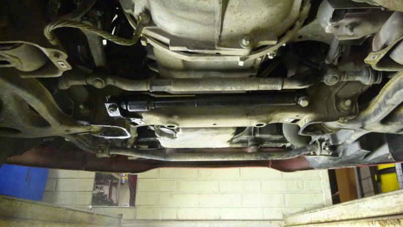

Samoin yllätyksenä tuli, että moottori oli myös alapuolelta täysin kuiva. Ohjausiskunvaimennin näkyi vuotaneen, eli se pitää uusia nyt samaan syssyyn kun on pohjamuovit irti. Moniurahihna ja rullat olivat niin uuden näköiset, että niitä ei ole tarvetta vielä uusia.
Alkaa käsitys paljon haukutusta cdi:stä muuttua päiväpäivältä positiivisempaan suuntaan :wink:
Ei nuo ehkä sitten ihan niin pa*koja olekkaan mitä on foorumeilta tullu aikasemmin luettua...

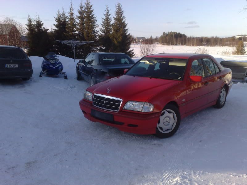

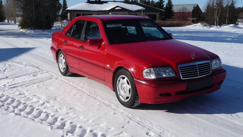

Muutama kuva tältä päivältä:
Myönnettävä se kai on, ettei tuo punainen nyt niin kauhea väri ole :oops:

Upea on..tulee mieleen vain oma punainen vm. 1995 C-sarjalainen, joka oli kaunis, mutta ei tätä tasoa. Puskureissa tummassa osassa näyttää olevan hieman naarmuja, mutta ne saa ilmeisesti ainakin osittain häviämään paikkavärillä.
SLK200 -96 & C 200 Coupé -16
postimies kirjoitti:Puskureissa tummassa osassa näyttää olevan hieman naarmuja, mutta ne saa ilmeisesti ainakin osittain häviämään paikkavärillä.
Kyllä on hieman naarmuja.
Tilaan paikkavärin kun on seuraavan kerran asiaa "Veholle" :roll:
Mitä tämän yksilön virheisiin muuten tulee niin kuskin ovessa on ollut piehenkö klommo, joka on oikastu jollain "imukuppi" systeemillä ja tietyssä valossa peilaa sellainen kananmunan kokoinen alue ovessa kylkilista yläpuolella. Virhe on kuitenkin niin pieni, että siitä on vaikea saada kuvaa kameralla :roll:
Tänään tein huollon loppuun ja vaihdoin ohjausiskunvaimentimen.
Auto on osoittautunut lähemmässäkin tarkastelussa oikein hyväkuntoiseksi peliksi kaikinpuolin :wink:
Auto lähtee huomenna isälle ajoon ja raportoidaan tänne miten taival cdi:n kanssa taittuu... :roll:
Tässäpä vielä parit kuvat:

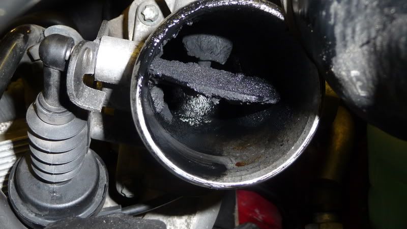

Läppä-akseli tarkastettu. Kaikki läpät olivat kiinni akselissa, samoin kuin "kellon" nivel.
Läpät/kellon akseli tosin eivät liiku mihinkään vaan akseli on kokoajan ääriasennossa ja läppä-akseli kuvan mukaisessa asennossa:
Minun käsitykseni mukaan läpät ovat nyt täysin auki, koska "kellon" akseli on niin ulkona kuin mahdollista ja näinollen itse läppä-akseli niin "edessä" moottoria pituus suunnassa katsottuna kuin mahdollista :roll:
Kertokaa viisaammat jos olen väärässä :?:

Paskan kierrätys :( on ainakin toiminut kuvasta päätellen, onhan uudesta ohjelmasta se suljettu tai ainakin vähennetty :?:
