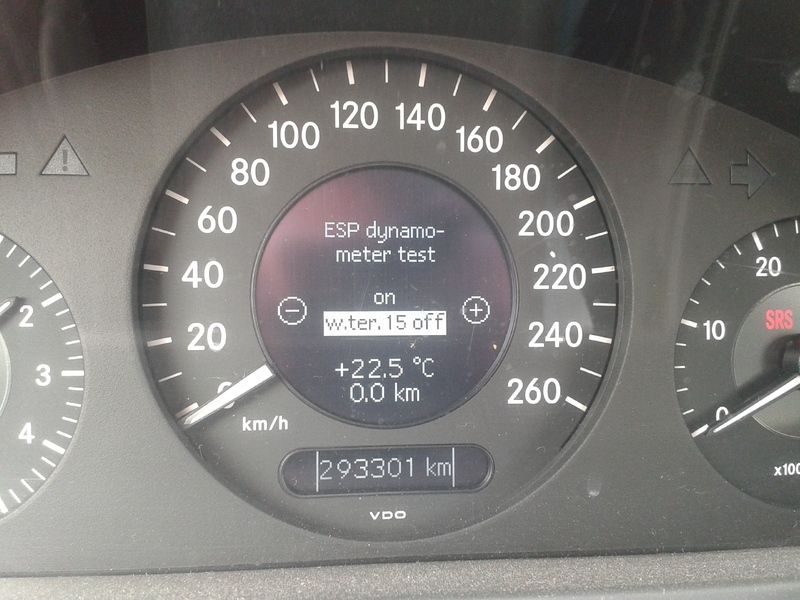

Osaakos joku kertoa mitä tuo W.TER. 15 OFF tarkottas sitten? Löytyy siis siitä dynomode kohdasta.
Tulee väkisellä mieleen joku talviasetus, mutta tuskin se sitä tarkottaa?
Viestit: 14054
Re: 211:n tietokoneesta löytyy "salavalikko"
Ari89 kirjoitti:Osaakos joku kertoa mitä tuo W.TER. 15 OFF tarkottas sitten? Löytyy siis siitä dynomode kohdasta.
Tuosta kohtaa kytketään dyno-mode pois päältä (virtakytkin pitää käyttää KL15 asennossa, jokainen jolle tuo valikko on tarkoitettu tietää mitä KL15 tarkoittaa).

W211 -07 laitoin tuon dyno moden päälle ja nyt se ei lähde pois päältä eli miten tuon saa pois päältä?
w211 200cdi -07
EX w212 200cdi -11
EX w124 E300D TURBO automatic -93
EX w211 220cdi farmari -04
EX w210 200cdi -00
EX w201 200D -88
CDI203
Viestit: 12889
Viesti Kirjoittaja CDI203 »
mese220cdi kirjoitti:W211 -07 laitoin tuon dyno moden päälle ja nyt se ei lähde pois päältä eli miten tuon saa pois päältä?
Ei edes niin että avaimen ottaa pois virtalukosta niin pitkäksi aikka että mittaristosta sammu kaikki valot
jos ei niin sitten samaa kautta kuin meni päälle

Ei lähe pois vaikka sieltä valikosta laittaa sen takas samalla lailla ku miten se alunperin oli, eikä lähe vaikka avaimet ollu yönki pois autosta! Se salavalikkokaan ei katoa enään vaikka käyttää avaimet pois! Edellisessä autossa toi kyllä onnistu ja toimi oikein.. Et mitä tälle pitäis nyt tehä?

mese220cdi kirjoitti:Ei lähe pois vaikka sieltä valikosta laittaa sen takas samalla lailla ku miten se alunperin oli, eikä lähe vaikka avaimet ollu yönki pois autosta! Se salavalikkokaan ei katoa enään vaikka käyttää avaimet pois! Edellisessä autossa toi kyllä onnistu ja toimi oikein.. Et mitä tälle pitäis nyt tehä?
*:rin piuhan päähän jos ei muu auta
MA-PE 17-21
Viestit: 14054
Missäs asennossa oli virta-avain kun sieltä valikosta yritit deaktivoida dynomoden?
Tiesitkö että dynomode täytyy olla off asetuksessa että se on pois päältä?

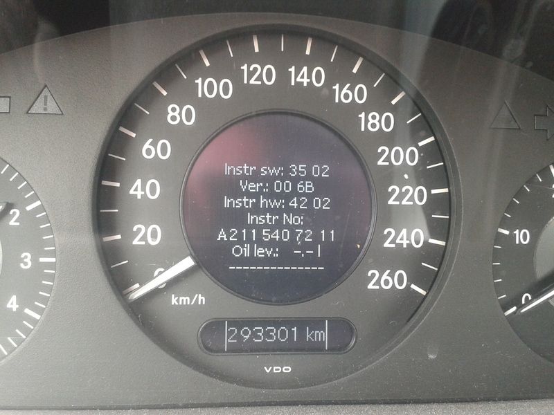

Mä kans pääsin omaan W211:sen (auto valmistettu 1-2003) piilovalikkoon, kun 30 sekunnin painamisen ja piippauksen jälkeen painoin tuota vasemmalla ratissa olevaa, oikeaa alinta nappia.
Nyt ihmetyttää, että piilovalikon ekalla "sivulla" näkyy sw sekä hv-numeroita (onkohan noi mittariston laiteversio sekä ohjelmistoversio-numeroita, vai mitä noi on?) sekä moottorin öljymäärä. Ja nuolinäppäimellä siirtymällä toiselle sivulle, niiin siellä näkyy ESP:n dynamometertest (on/off?). Halusin löytää akun jännitteen, mutta sitä täällä vissiin ei ole? Onko tietoa, että onko näissä piilovalikon valikoissa paljonkin eroavaisuuksia? Aika vähäiseltä näyttää alkupään W211:sen piilovalikon sisältö (jos osasin katsoa oikein)...
Tässä eka "sivu", virta-avain 1-asennossa
Tässä toinen "sivu", virta-avain 1-asennossa
Ja tässä lopuksi eka "sivu", virta-avain 2-asennossa

...miksiköhän minulla on muuten samat jutut (siis kolmella resetin painalluksella pääsee akun tilaan ja siitä "nuolella ylöspäin" tulee juuri tuo samanlainen näyttö kuin edellisessä viestissä ylimmäinen kuva, MUTTA puuttuu tuo "oil lev:" -rivi kokonaan? Auto on vm 2005
EDIT: rekisteröity 2005 mutta vin-koodin mukaan 2006...?
