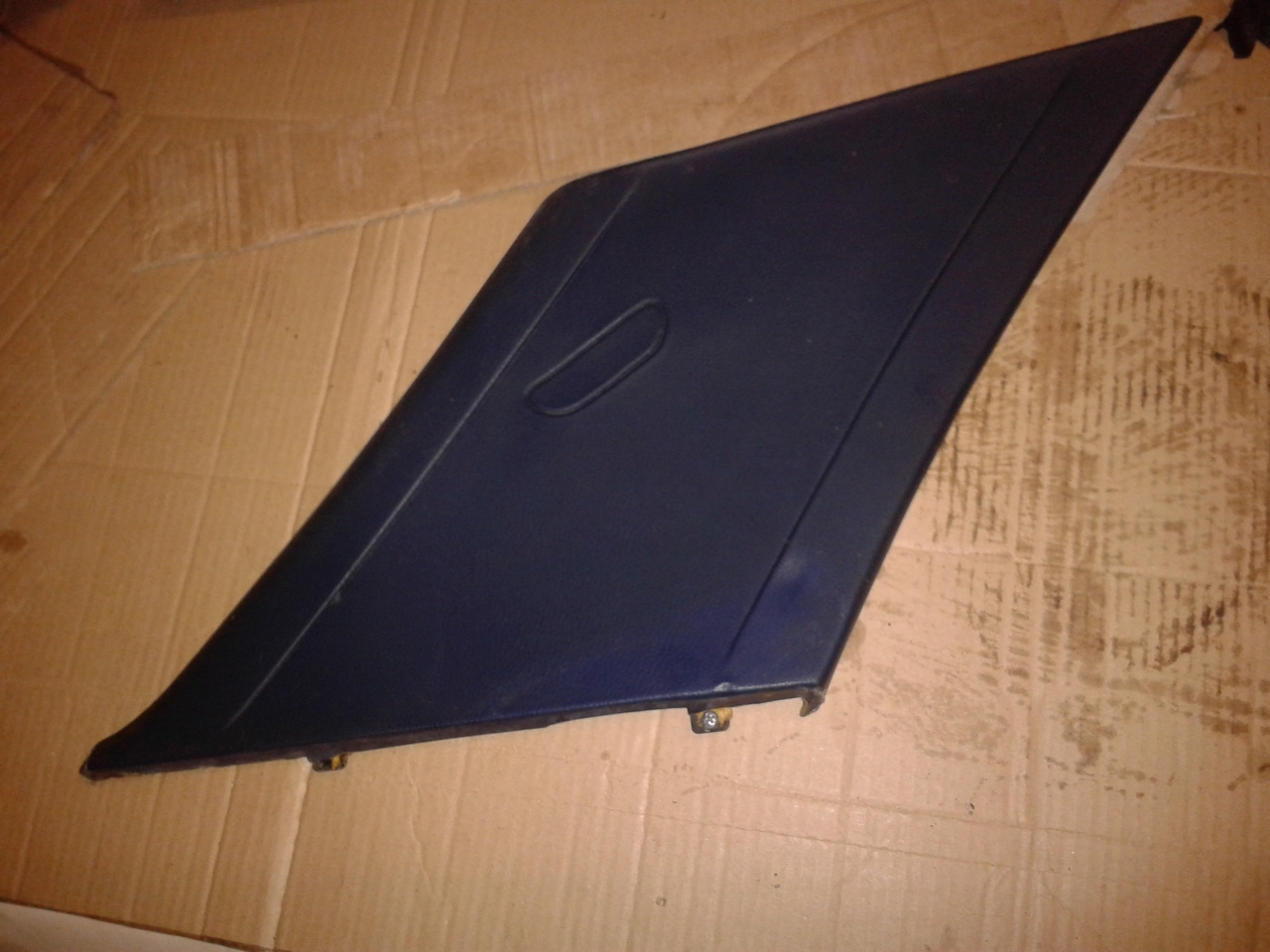

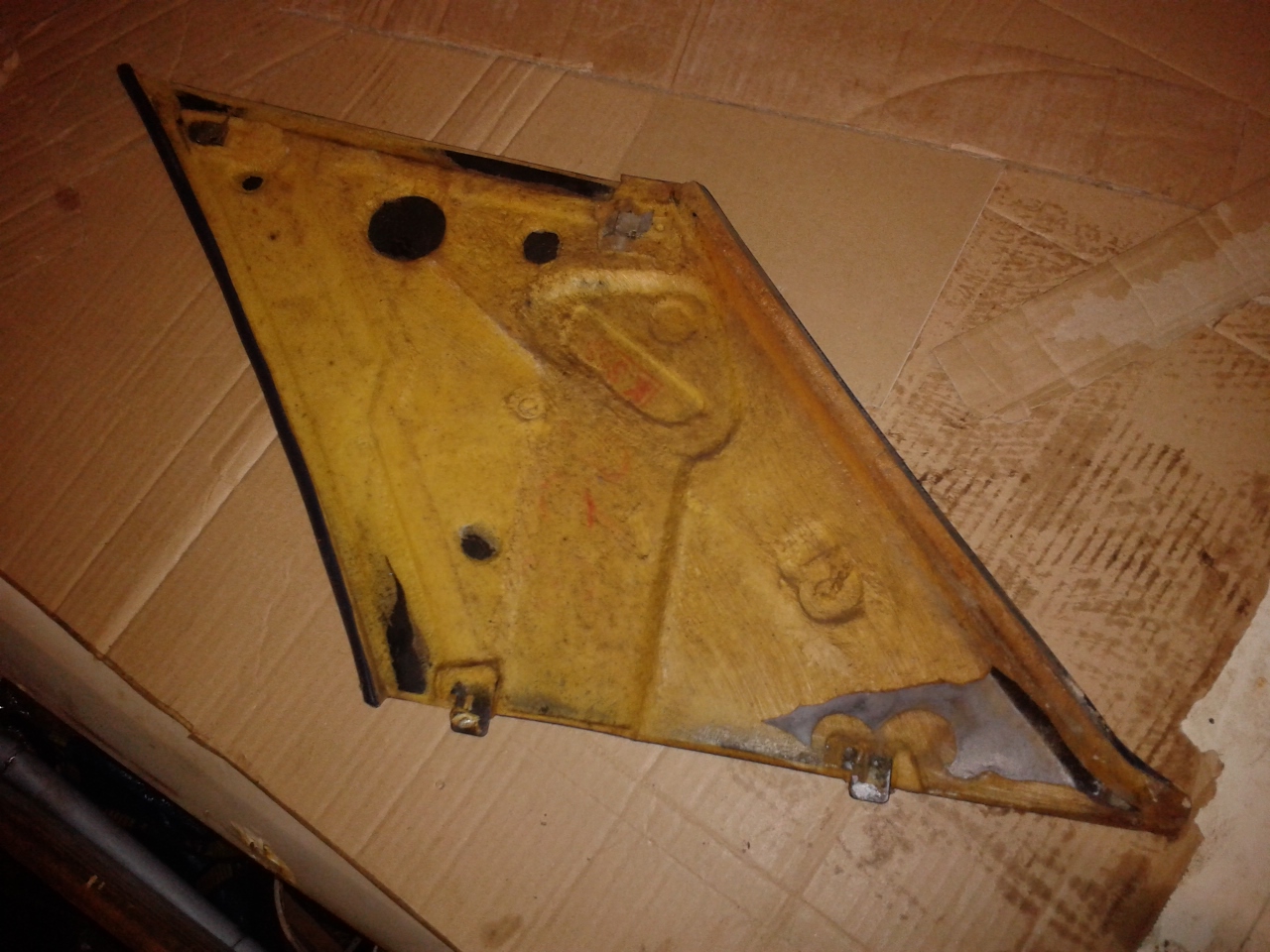

Kiitos, tuon mukaan C-pilarin verhouspalassa olisi alapäässä lipareet jossa ruuvit. Ylhäältä vaan vetämällä.
Tarttee kantaa noi sohvat ulos sitten ja alkaa irrottaan päreitä...
Kyllä ottaa päähän purkaa, kun tuo klommo tuli siis rahdin yhteydessä; Jose steppalllut auton katolla tennareineen

Takaikkunan yläpaneli lähti irti vetämällä sitä eteenpäin. C-pilarin verhouspanelin yläreuna lähti kiskaisemalla sitä vaan ulos, alhaalta se on jossain kiinni, vissiin ruuveilla hatuhyllyn alla. Katon sivupaneli lähti irti irroittamalla ensin A- ja B-pilarien verhouksen, aurinkolipan, kauhukahvat ja nuo edellä mainitut C-pilarin ja takaikkunan yläpanelit.
Koukkumies pääsi sitä kautta painamaan katon klommon suoraksi. Konepelti sekä vasen pyöränkaari suoristettiin myös. Auto on nyt valmis lasiliikkeeseen takalasin irrotukseen ja sitten maalaamoon.

Mitenköhän ovien kylkilistat on kiinni? Ihanko vaan muovinastoilla painamalla? Aattelin jos kysäisis ensin ennen kun ehtii mitään hajottamaan
Yleensä taka päässä listaa on mutteri mikä pitää irrottaa ja etu päässä on hahlo mikä pitää liuttaa pois viimeisenä ja siinä keskellä on niitä muovinastoja.
