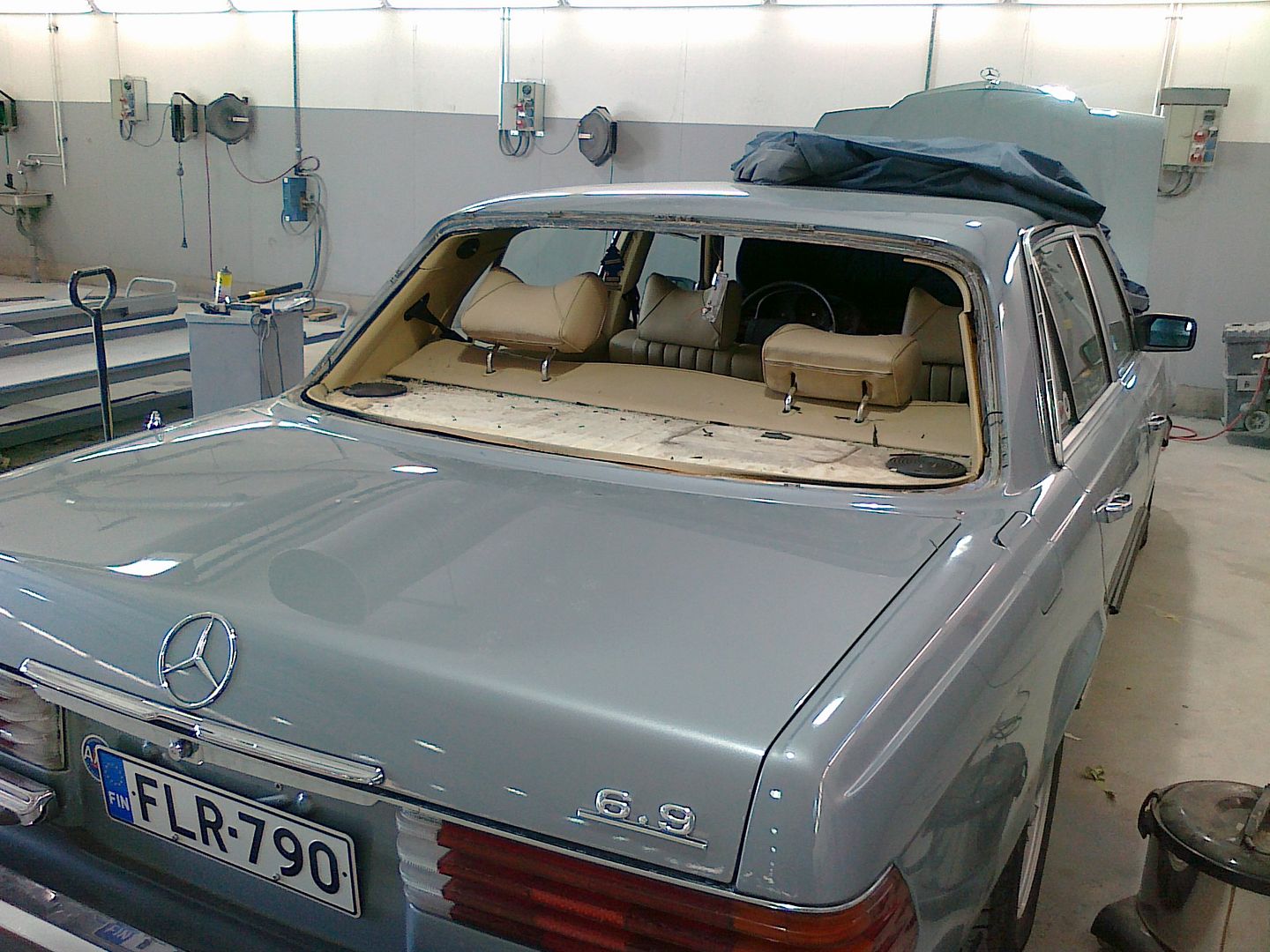

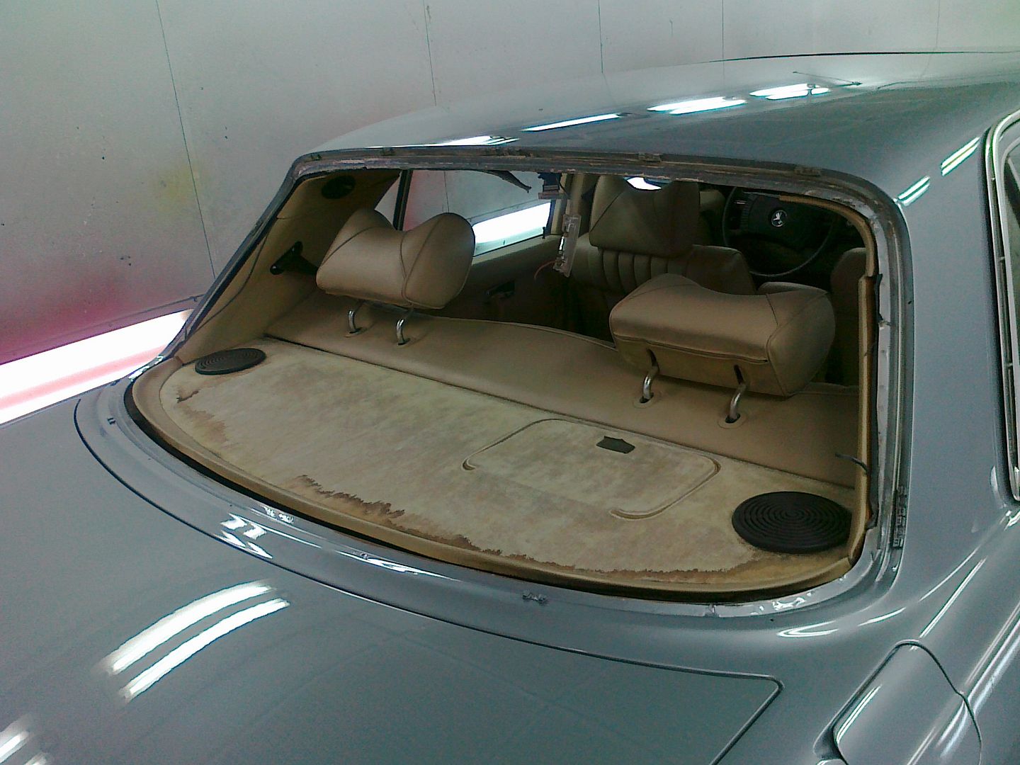

Lasiliike irroitti tänään takaikkunan. Tiivisteen alla oli ruosteetonta peltiä, of course. Auto on viety nyt maalarille.
Minulla on Febin uudet tuuli- ja takalasin tiivisteet. Harmi että takaikkunan tiivisteeseen joutuu kaivertamaan reiät takalasin lämmittimen piuhoille. Itse asiassa vedin piuhat sivuleikkurilla tänään poikki lasiliikkeessä, kun sieltä soitettiin että mitäs tehdään :P . Jätin sen verran varaa että ne saa liitettyä uudestaan, taikka laitan jatkopiuhaa että saa lasin paikoilleen uuden tiivisteen kanssa. Tekee sitten varsinaiset liitokset kun saa auton kotitalliin; joutuu purkaan takapenkin ja selkänojan pois että saa C-pilarien verhoukset auki, liitokset on siellä alla.
Tai saatan jättää koko lämmittimen kytkemättä, ei tullut edes testattua sitä... kesäauto...

Hattuhyllyn vois kokeilla maalata jollain "kangasmaalilla! :D onkohan sellaista olemassa :roll:
1992 MB 200E talviprojekti
Viestit: 4112
Re: Projektina 450 SEL 6.9
karra kirjoitti:
Wheeler dealersissa muistelisin tapahtuneen sellaista, että maalasivat (olisko ollu Pösö 205 GTI:n) väärän värisen hattuhyllyn vinyylisprayllä. Ihan vaan tavallisella kaupasta saatavalla spraylla siis. Se oli siis sellainen tuohon aikaan yleinen jonkun sortin paffista tehty hylly, jossa pintana sellaista silmukkatekstiiiliä - kaukaa katsottuna vähän saman sorttista kuin joidenkin 70-lukuisten Mersujen lattiamatot.
Samoin muistan semmoisen, että Mobilistissa oli joskus Juhani Halmeenmäen juttu siitä, kuinka hän oli maalannut myös vinyylisprayllä jonkun japanilaisauton istuinverhoilua. Siitä osa oli kyllä vinyyliä, mutta nyt muisti pätkii, että maalattiinko siinä myös se kangas vai pelkästään vinyylisivut. Mistähän senkin jutun löytäis - hyllyssä sellainen on, mutta kun mulla on kaikki Mobilistit ensimmäisestä numerosta alkaen, niin niitä on aika monta... Toisaalta jos olen oikein ymmärtänyt niin täällä foorumilla kirjoittava Juhani Halmeenmäki on samainen henkilö (ei siis kaima), joten ehkä häneltä vois kysyä, jos hän ei muuten satu tätä keskustelua bongaamaan.

karra kirjoitti:Hattuhyllyn vois kokeilla maalata jollain "kangasmaalilla! :D onkohan sellaista olemassa :roll:
Pikaisesti googlaamalla jotain kyllä tuntuu löytyvän:
http://www.fabricspray.eu/?fi_niksit-ja-menetelmat,39" onclick="window.open(this.href);return false;
Ihan perus spray maalilla en ihan heti kyllä ite ainakaan maalais ilman testiä johonkin joutopalaan. Sillä kun saa helposti niin paksun kerroksen että voi mennä kangas piloille laakista.
Noi jäljet hyllykankaassa taitaa olla merkkejä vuotaneesta tiivisteestä. Ennen maalausta vois olla idistä pestä jolloin homeenpoisto tms aineella, ettei vasta viimeistellyn pinnan alla jää muhimaan joku bakteeripommi.

Joo koko talvi on aikaa tutkia tuota hommaa. Irrotan siis takapenkin jotta saa lämppärin piuhat takaisin, ja samalla nykäsee hattuhyllyn veks.
Joo oli aika hauskaa kun rapsuttelin sitä nukkapintaa; se irtosi pölynä :shock: . Kävin siis tänään maalamossa imuroimassa hatttuhyllyn roskista mutta imuroin pois koko hattuhyllyn nukkapinnan samalla. Nyt se on karkea kuin matto tai joku karkea juuttikangas :P . Pääasia että saa värin kohdalleen. Hometta ei taida olla, kaikki on kuivaa korppua tuossa autossa :)
