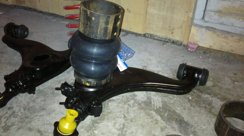

Palkeet asentuvat jousien tilalle putkien avulla, putket pultataan ylhäältä jousikuppiin ja hitsataan+pultataan alhaalta tukivarteen. Palkeet pultataan putkien päätylaippoihin:

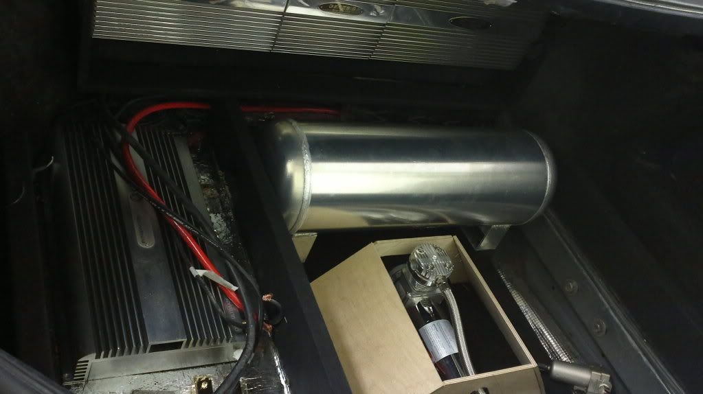

Lopuksi vielä projektikuva kontista. Verhoilemattomiin vanereihin tulee venttiilipaketit kiinni.

Todennäköisesti, pusseilla varustettu s124 ilmeisesti jo löytyy ja on kuulemma vielä 4matikki :shock: :mrgreen:
6" pussit eteen ja taakse?

Jotain huhua olen kans kuullut :thumbup: Pussit on Slam Specialities SS-5 halkaisijalta 5,5" pussit. Näillä säästyy aikapaljolta työltä vrt. 6", tosin joutuu nipistämään liikkumavarasta. Mutta pitäis noillakin se yli 10cm saada liikerataa ilman rajoituksia.. Mutta tuota liikerataahan joutuu aikapaljon rajoittamaan tieliikenteeseen.
