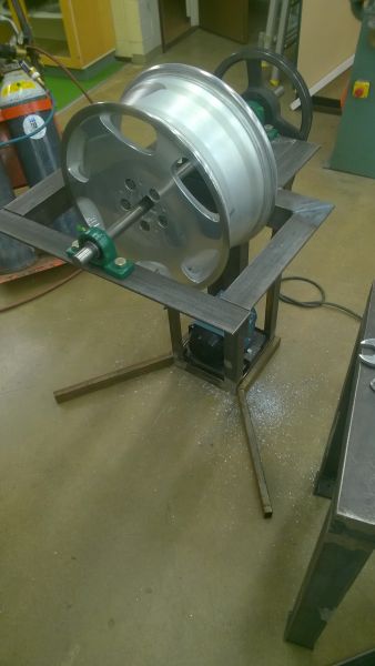

Se mitä haet vanteillesi kulkee nimellä diamond cut. Käytännössä homma menee niin, että vanne puhalletaan, pulverimaalataan tai ruiskutetaan, jonka jälkeen se ajetaan CNC tyyppisessä sorvissa Halutuilta alueilta puhtaaksi eli tässä tulee se diamond cut. Sen jälkeen vanne lakataan vielä yli kauttaaltaan. Tuon tyyppistä hommaa tekee monikin firma, mutta ei ainutkaan Suomessa. Taitaa lähin olla Saksa/UK. YouTubesta löytyy hyvin infoa hakusanalla diamond cut. Rimfix tätä yritti hetken saada toimintaan, mutta tietääkseni homma on kuopattu sielläkin suunnalla.

Muutamat vannesarjan sorvanneena en ihmettele että on kuopattu, tavattoman hidasta hommaa kellottaa "pyöreä" vanne sorviin edes välttävän keskeisesti ja sitten mittaamaan muotoa kärjellä että saa jonkinlaisen ohjelman tehtyä pisteistä.
Hidasta eikä saisi maksaa mitään, kuitenkin isot riskit että vanne menee sudeksi.

Juu, susi ja sekunda tulee jos ei ole kokemusta koneistamisesta. Liikaa heittoa ei saisi olla, ehkä kolme kymppiä. Riippuu vähän vanteesta. Tarkoitus ottaa viimeistelylastu sopivilla arvoilla ja uudella terällä. Värinät pois muutoin ei tule mitään. Diamond cut viittaa terän ominaisuuksiin eli ei ehkä kuitenkaan timanttiterä vaan pinnoite teräpalassa timantin kaltaista. Alumiini vaatii kunnon terän ja nopeuden että tulee sorvista valmis pinta.
Jos rimfix tms pulju on yrittänyt hitsattuja tai edes oikaisua varten lämmitettyjä vanteita sorvata niin ei onnistu. Lämpö tekee alumiinista ns "paskaa" Semmoinen onnistuu joka on tehdas sorvattu vastaava pinta eli sorvattavissa ja vauriot hapettumaa tai pientä kanttari-ihottumaa. Lämmitys estää sorvaamisen sillä diamond cut tyylillä. Muutoin kyllä voi sorvata hitsattua/lämmitettyä, mutta sitten pitää hioa ja kiilloittaa niin kalliisti ettei varmasti yritystoimintana kannata.
Itsellä vanteenkiilloituskone johon on mekaniikkaa jo hommattu nc probeamista ja sorvausta varten, mutta saa nähdä valmistuuko se ikinä... Tähän mennessä vasta käsin vanteita kunnosteltu sillä.
