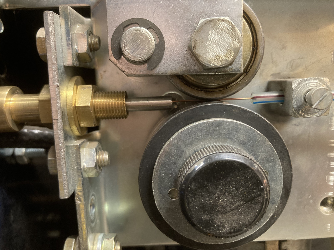

Kannattaa vaihtaa 0,6mm lankaan, ongelma ratkeaa varmaan sillä.

Snellu kirjoitti: Ma 28.10.2024 21:49 https://resources.userdoc.kemppi.com/ma ... -fi-sv.pdf
Katsoppas piruuttaan löytyisikö tuosta apuja. Kempin sivuilta löytyy hyvä arkisto, josta löytyy myös klassikko koneille manuaalit. Mielenkiinnosta itsekin vilkaisin tuon läpi, niin hyviä perus vianaiheuttajia tuossa mainittiin.
Olen tuon latanut itelle myös, ei apua..

S202 kirjoitti: Ti 29.10.2024 07:23 Kannattaa vaihtaa 0,6mm lankaan, ongelma ratkeaa varmaan sillä.
Luuletko niin? :)

0,6mm tuntuu olevan herkempi langansyöttö ongelmille, vaan jos kaikki toimii niin on kyllä miellyttävä hitsata peltiä sillä vrt. 0,8mm. Itse nakkasin vanhan ja vittulevan esabin romulavalle ja ostin timcon pikku migin missä käytän 0,6mm lankaa, elämänlaatu parani huomattavasti :thumbup:

pasi84 kirjoitti: Ti 29.10.2024 07:35
Luuletko niin? :)
Kannattaa kokeilla, eipä tuo kallistakaan ole

Aivan oikein, kokeilin 0,6mm langalla ja sykkyrälle se meni heti paine/vetorullan jälkeen joten sitä en voi tässä käyttää ilman että sitten rakentaa jotenkin uusiks ettei lanka voi mennä sykkyrään..

S202 kirjoitti: Ti 29.10.2024 12:39
Luuletko niin? :)
Ei onnistunut, veti sykkyrälle sitä koko ajan..

Jos lanka menee sykkyrälle niin poltinkaapelissa on jotain, kokeile puhaltaa se paineilmalla puhtaaksi. Vetorullia voi säätää löysemmäksi että luistaa ennemmin kuin sylttää langan.

Itse olen säätänyt langan syötön silleen että pysyy kolvin päässä pihdeillä paikoillaan kun painaa liipaisinta.

S202 kirjoitti: Ke 30.10.2024 07:26 Jos lanka menee sykkyrälle niin poltinkaapelissa on jotain, kokeile puhaltaa se paineilmalla puhtaaksi. Vetorullia voi säätää löysemmäksi että luistaa ennemmin kuin sylttää langan.
Joo tuouta täytyy kokeilla paineilmalla puhaltaa läpi. Joo tuon tiesin kuitenkin että rullaa voi säätää :)

räimänparoni kirjoitti: Ke 30.10.2024 09:42 Itse olen säätänyt langan syötön silleen että pysyy kolvin päässä pihdeillä paikoillaan kun painaa liipaisinta.
Jostain luin että ei saa olla liiaan kovalla langansyöttömekanismi koska silloin lanka väkisin menee peltiin vaikka ei sula/poltto olis hyvä.. Ite olen säätänyt sen niin että sormen kun laittaa langan päähän niin luistaa..

Nyt olen mitanut hitsistä diodit ja kaikki on ehjiä eli en usko että hitsissä on mitään vikaa. Letkupaketin tähän uusin joku vuos sitten. Otin pikaliitoksen irti letkulle ja huomasin että suojakaasun liitoksen o-rengas oli mennyt huonoks. Vaihoin sen ja sitten samalla säädin kaasunsyötön niin pieneks ku pysty, eli niin pieneks että justiin kuulee että sitä tulee. Ja nyt näyttää että onnistuu paremmin, ja täytyy uskaltaa laittaa virtaa isommalle.. täytyy harjoitella vielä lisää..

Noniin, ei ole ihme jos lanka meni sykkyrään. Laita kaasunvirtausta 7-8 litraa/min

S202 kirjoitti: Pe 01.11.2024 20:07 Noniin, ei ole ihme jos lanka meni sykkyrään. Laita kaasunvirtausta 7-8 litraa/min
Joo ei :lol: Okei, kokeilen huomena. Nyt mulla on kaasuvirtaus noin 6lit/min. Kuulee just että sitä tulee suuttimesta.

Kokeilin 7-8lit/min kaasuvirtausta ja sillein tulee huonompaa saumaa..

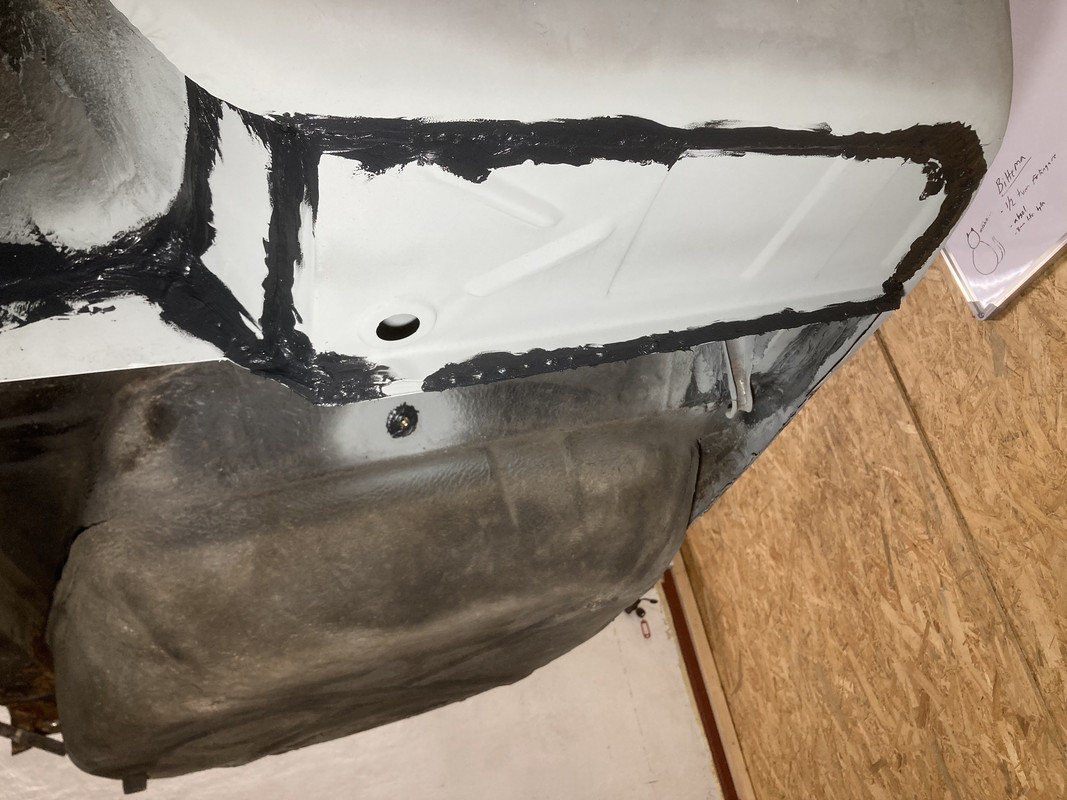

Tullut pikkusen touhuttua tämän kanssa. Tallista lakkas lämpö toimimasta (ollut iso diesellämmitin) joten tilasin firman kautta ilmapumpun joka asennetaan keskiviikkona.
Pakopuktelle hitsasin takimmaisen kiinnikkeen varaosa palasta takasin kiinni.
hitsisaumat saumattu saumausaineella
pari kerrosta maalia vielä pohjamaalin päälle
Seuraavaks sitten hion noita pakkelikohtia ja sitten maaalaan myös tavaratilan sivulokeron mustalla.

Taas on saatu hommaa eteenpäin, ei aina tule päivitettyä vaan..
Pakkeloitu.. ja sitten hioin vielä vähäsen..
Kuvafree photo hosting
Siinä maalattu, loppu maali vähän kesken että täytyy sitten lisätä. Tavallisella spraymaalilla maalattu..
Pakkelikohat näkyy jostain kun kattelee ja jotain pientä lommoa on jossain mutta nyt saa välttää, en ole maalari ja en saa ikinä muuten valmiiks tätä. Käyttöautoks saa välttää, uskaltaa ainakin käyttää autoa niinkuin ja milloin haluaa :mrgreen:
