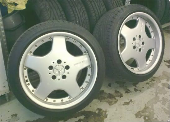

Miten R129 alkuperäiset koottavat AMG vanteet sopii w124 alle? tietääkseni vanteet on seuraavilla tiedoilla:
Eteen 18" x 8.5" ET25 (et:n oikeellisuus ei ole taattu)
Taakse 18" x 10" ET25 (et on varmistettu olevan oikea)
Eteen en näe mitään ongelmaa mutta entäs taakse?

No mulla on takana 17x10 ja ET on 17. 245/40 rengas, ei ota kiinni.
Viestit: 12288
onko sisäpuolella paljon tilaa? tuo et25 on kuitenki 8mm syvemmällä.
AM
Viestit: 3179
Viesti Kirjoittaja AM »
Sergey kirjoitti:onko sisäpuolella paljon tilaa? tuo et25 on kuitenki 8mm syvemmällä.
On sisäpuolella tilaa. Ulkopuolelta se ennemmin ahdistaa, vielä tuollakin ET:llä :roll: Saa kyllä pyörimään, mutta saa varautua pieneen sovitteluun.
