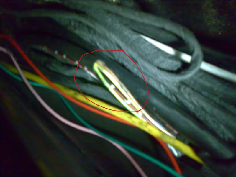

Terve,
Tämmöistä haluaisin kysyä, jos joku tietää varmaksi näistä johdoista, että mikä on johdoista: hälyytin päälle, hälyytin pois ja sähköikkunat kiinni? Kolme johtoa.
Nämä 3 johtoa päätyy kuskin oven lukkoon ja confortboxille. Kyseessä on alkuperäiset johdot. Privana voi pistää tietoa jos yleiseen tietoon ei halua jakaa tietoa..
Kyseessä on seuraavat johdot:
keltävihreä
keltasininen
ruskea
tarvisi nyt vielä saada kytkettyä tuo sähköikkunoiden ohjaus ja hälyyttimen ohjaus tuohon kaukosäätimeen kun saisi tiedon näistä johdoista.

Selvitin tänään noiden kolmen johdon kohtalon.. Nyt on kytkettynä sähköikkunat ja hälyytin. Jos jotakuta kiinostaa tietää nuo johdot, niin kysellä voi privassa. En viitsi tänne yleiselle palstalle pistää tietoa tästä..

Onko kukaan laittanut W124 mersuun Autolock 3315 mallista kekuslukon kauko-ohjausta.
Jotkin ohjeet siinä on mukana, mut pitäs saada parempaa varmuutta.
Tuleeko takapenkin alle pumpulle kuljettajan oven mikrokytkimeltä johto ja minkä värinen?
Vinkkejä asennukseen, jotta mikä piuha mihinkin tulee kytkeä?
