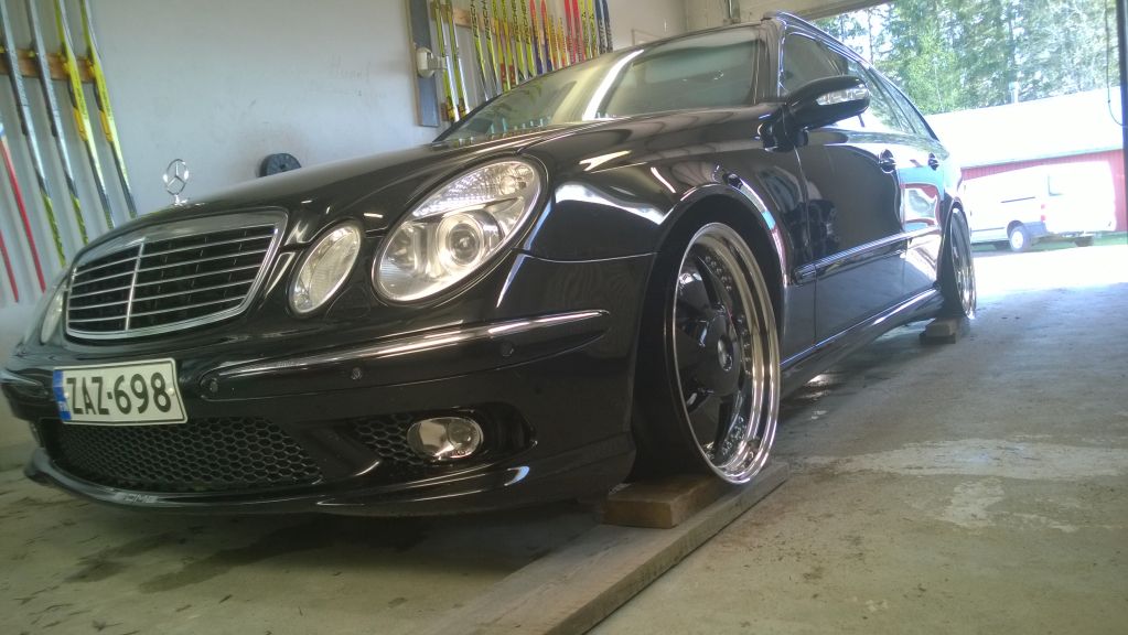

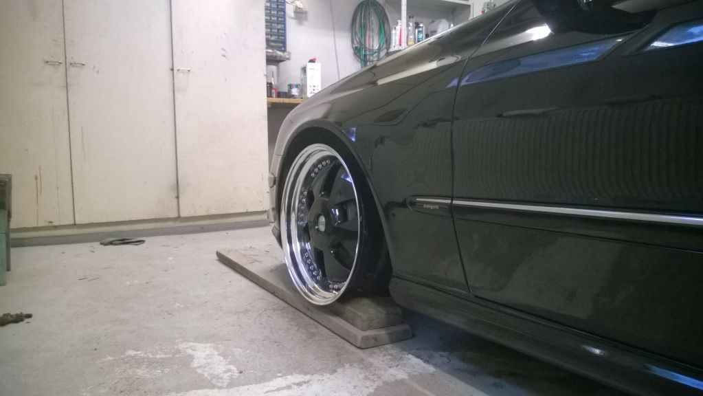

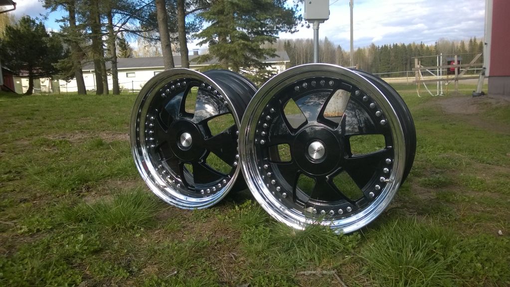

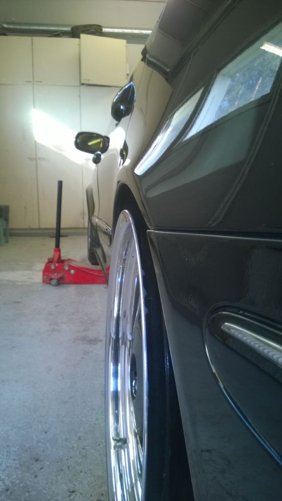

MAE:t saapuivat tänään pitkältä tuntuneen odottelun jälkeen. Yllätyin positiivisesti kun sovittelin vanteita autoon ja nehän istuvat sinne! Taakse pitää ehkä laittaa 5mm spaceri kun vanteet ovat nyt melkoisen lähellä sisälokaria ja itse kaareenpäin on varaa tuoda. Tämän päivän sovittelun jälkeen voin todeta, että tuon suurempaa vannetta ei 211-korisen farkun takakaariin uppoa, paitsi tietysti "överivenytetyillä" kumeilla. Tuolla on nyt leveyssuunnassa noin 5mm "pelivaraa" tuolla 20x11" vanteella. Renkaaksi tulee luultavasti 275/30 ja takakaariahan tästä on vähän mankeloitu. Etupäässä vanne taas jäi yllättävän sisään, vaikka senkin leveys on 9,5". Etuvanteen ja olkavarren väliin ei tosin jäänyt kuin 1mm. Etupäähän tulee varmaankin 235/30 kumi, joka on kapein, jossa kantavuus on vielä hyväksyttävän rajoissa. Tässä vielä vähän kuvia:

Nuo MAE:t on kyllä pirun hienot vanteet, mutta nuo kehäpultit on ruman näköset kyllä :(
