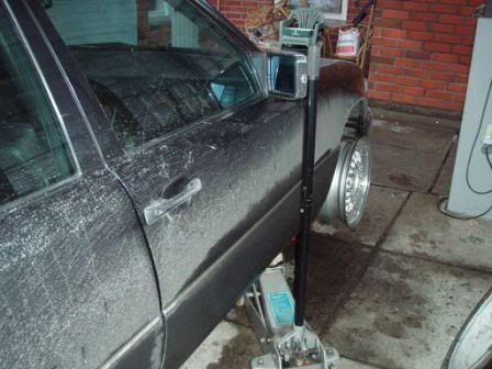

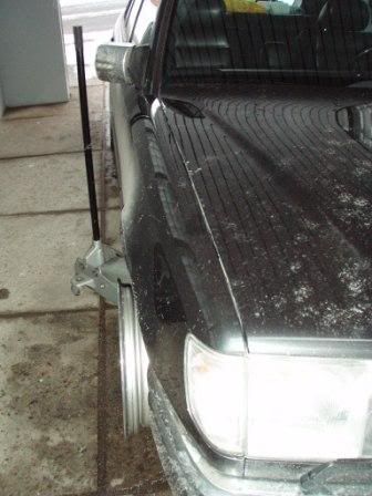

Pistän vielä kuvia kun mallasin BBS RS 236 W124 alle. Edessä on spaceria 3 mm ( siis prikat vaan). Strategiset mitat on 8.5x17 ET30 ja aika saakelin ulos tulee. Vaatisi eteen varmaan 0.5" tai 1" kehät orkkis 1.5" tilalle. Ja takaa voisi laipasta koneistaa ET:tä lisää vaikka 5 mm.
Sovittelen kumeilla ennen kun alan muokkaamaan vanteita, eteen jos laittaisikin 215/45 R17. Taakse ajattelin siis 225/45 R17.
Ja alatukivarren alla on toinen tunkki jolla nostin ylös tukivartta, mutta koko painolla ei varmaan levännyt vielä - vanne ei ole siis ihan oikeassa paikassa noissa kuvissa.

karra kirjoitti:Pistän vielä kuvia kun mallasin BBS RS 236 W124 alle. Edessä on spaceria 3 mm ( siis prikat vaan). Strategiset mitat on 8.5x17 ET30 ja aika saakelin ulos tulee. Vaatisi eteen varmaan 0.5" tai 1" kehät orkkis 1.5" tilalle. Ja takaa voisi laipasta koneistaa ET:tä lisää vaikka 5 mm.
ääähh, 215/40 renkaat vaan alle! kyllä se noillakin kehillä mahtuu, jos ei muuten niin mulla on kaarimankeli ;)
