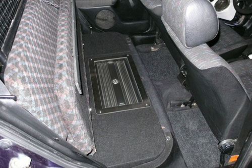

Mutta kertokaapa nyt arvon raati laitanko takakonti aivan vakion näköiseksi, eli kaikki laitteet piiloon, vai laitanko vahvistimen näkösälle kontin pohjaan tähän tapaan:
Tuo kuvan vahvistin on siis juuri samainen yksilö, mikä minulla on nyt ja myös tuo metallinen kehys tuli vahvistimen matkassa.
Jos kaikki laitteet olisi piilossa niin toki silloinhan kontin käyttö olisi huolettomampaa kun ei mitään tarvitsisi varoa :roll:
Laitteet tulevat varapyöräkoteloon sellaiseen MDF-levystä tehtyyn "kaukaloon" joka kiinnitetään kontin pohjalevyyn, joka myös valmistettu 22mm MDF:stä, eli kontin pohja ei nouse alkuperäisestä kuin tuon ~22mm.
Viestit: 12277
mites olis jos tuon kehyksen upottais siihen 22mm MDF levyyn ja arkisin, kun hifit ei tarvi olla esillä, sen tilalla olisi 3-4mm paksu alumiinilevy joka päälystetty samalla materiaalilla kuin muu kontin lattia? Ts. olisi sileä lattia.
Sergey kirjoitti:mites olis jos tuon kehyksen upottais siihen 22mm MDF levyyn ja arkisin, kun hifit ei tarvi olla esillä, sen tilalla olisi 3-4mm paksu alumiinilevy joka päälystetty samalla materiaalilla kuin muu kontin lattia? Ts. olisi sileä lattia.
Eihän tuo ideana mahdoton olisi.
Tosin tässä jo alkanu kaavailemaan, että jos laitteet tulee piiloon niin sijoitan vahvistimen pitkittäis suuntaa auton suhteen niin tulee helpompi/siistimpi johdotus kun kaiutin/signaali johdot tulee auton vasenta puolta ja virta oikeaa.
Tuonne samaan "kaukaloon" vahvarin kanssa tulee 2 Carpowerin 5F konkkaa ja toinen optima jää kokonaan pois, koska nyt tulee vain yksi vahvistin entisen neljän sijaan.

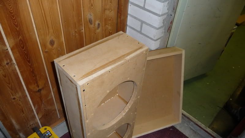

Tänään tehty pytty noille Pioneerin lituskoille ja kaukalo vahvistimelle + kondensaattoreille varapyöräkoteloon.
Kotelo on 2x15,8litraa ja siihen tulee vielä hiekka/hartsi seokset niin jää aikalailla se 14litraa, millaisessa ko. elementti oli autosoundin testissä!
Kuten kuvista näkyy, kotelo on aika matala ja se pukataan hattuhyllypellin "läpi", eli ei jää paljaoakaan kontin puolelle. Sitä en vielä varmuudella tiedä miten tuon sitten loppupeleissä kiinnitän tarpeeksi jämäkästi :roll:
Painoahan tuolle tulee elementteineen, hiekkoineen ja hartseineen äkkiä joku 60kg :oops:
Kotelo olisi kestänyt elementtien puolesta olla vielä 5cm litteämpikin, mutta tilavuuden aikaansaamiseksi oli tuo korkeus minimi, koska muut mitat eivät voineet ylittää 86 ja 35cm, koska sitten se ei olisi enään sopinut takapenkin ja takalasin väliin, olettaen että hattuhyllyn sivuillekkin jää vielä kaitsarit :wink:

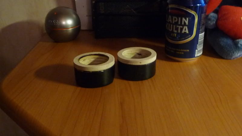

Niin diskanttien asennuskuppeja piti kans 6mm korottaa noille Nobeliumeille:
Leikkaa, liimaa, paklaa, hinkkaa, maalaa :arrow:

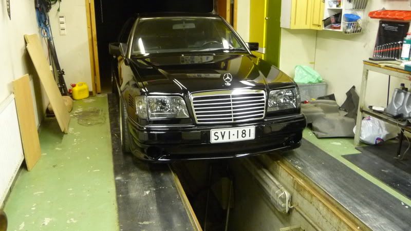

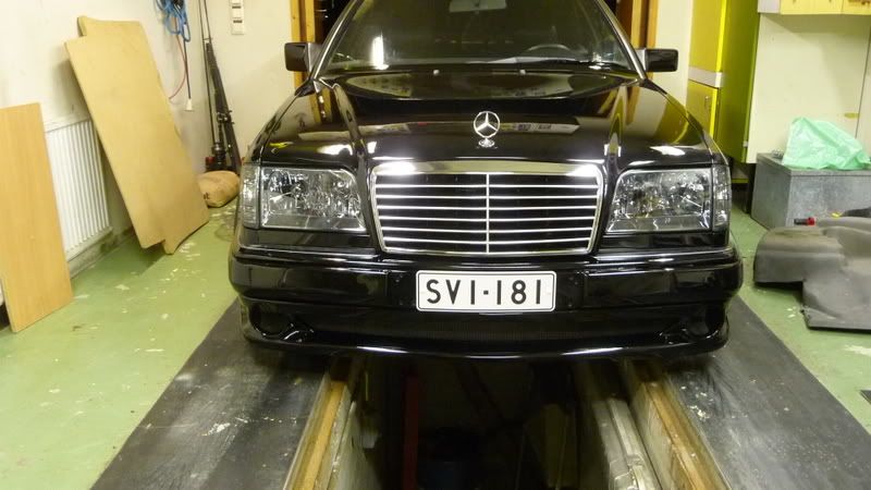

:oops: Pakkohan niitä oli mallata paikoilleen. Tässäpä ensivaikutelmia. Kuviaa valot vain ruuvattu kiinni, eli paikkoja pitää vielä hakea, kyseessä kun on aidot kiinalaiset pa*kaumpiot :lol:
Silmäpuoli:
Valot paikoillaan:
Valot on luonnossa paljon tummemmat kuin kuvissa. Syynä lienee reiluhko määrä loisteputkia tallin katossa :roll:
Huomenna uusia kuvia pihalla päivän valossa...
