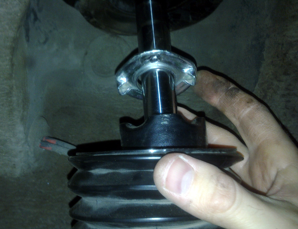

Harmaita pilviä ilmassa: Noin 3 viikkoa sitten auton edestä, oikealta puolelta alkoi, silloin tällöin, kuulumaan ihmeellinen raahaava ääni kun ajoin hidastetöyssyjen yli. Viikonloppuna äänet pahenivat huomattavasti ja muistuttavat ihmeellistä paukkumista ja sitä että jokin hakisi paikkaansa jousituksen mukana. Nostin auton ylös, irroitin renkaan ja aloin ihmettelemään... ja jälki oli mielenkiintoista. 3 vuotta vanha / 30tkm ajettu Bilstein B4 iskunvaimennin näyttää tältä = Iskarin yläpäässä oleva suojarauta (mikälie) on repeytynyt irti ja liikkuu/kanittaa jousituksen mukana. Viimeisssä kuvassa näkyy korva joka on hajonnut.
On erkoista minun järjellä, että rauta on lähtenyt tuonne suuntaan irti? Bilsteinin laatu kyseenalainen? Mitä näiden iskareiden kuuluisi kestää kilometrejä?
