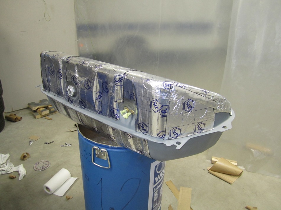

- Tankki pois. Halusin saada laitettua vaimennusmateriaalia tankin päälle ja tavaratilaan sen ympärille, ettei tarvitse kuunnella polttoaineen loisketta pienissä vauhdeissa. Lisäksi halusin päästä näkemään, mitä tankin takaa tulee näkyviin; mahdollisia ruosteita ja muita.
- Tankin pesu. Oli muuten törkeän likainen, syylliseksi epäilisin ranskalaista biodieseliä auton menneiltä ajoilta. Tässä enempi siitä:

- Tankkiin StP Silveriä, JC Elements Wind 12:a ja StP Biplast 10:ä ja tankki paikalleen.

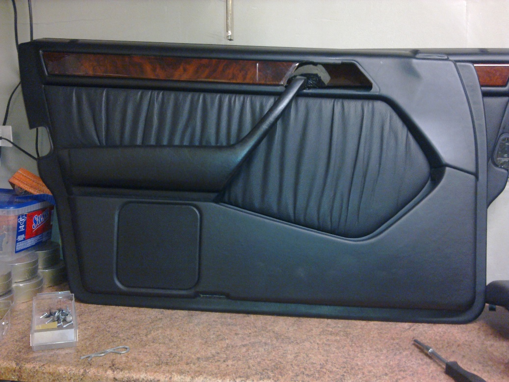

Kylkipaneelien purku (irrotus, rosterilistat pois), pesu, hionta vesihiomapaperilla naarmuisimmista kohdista, kiillotus hioma-aineella, vahaus Super Resin Polish x3 ja Extra Gloss Protection 1 kerros. Rosterilistojen kiillotus Autosol -kiillotustahnallalla ja rikkinäisen kiinnikkeiden vaihto.

Tankin irrotus ja pesu sisältä + sinkkispray-käsittely ulkopuolelle + vaimennusmattoa tankin päälle

Ovien ulkopuolen paneelien rikkinäisten kiinnikkeiden vaihto
Kylkipaneeleihin uudet kiinnikkeet rikkinäisten tilalle siellä, missä mahdollista

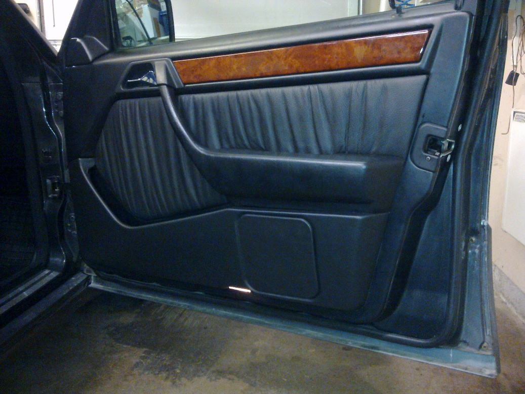

- Etukaiuttimien vaihto Rainbow DL-X4.7 -malleihin ja etukaiuttimien tilojen ympärystän eristys STP BP10:llä

joskus muinoin asensin 250 D:hen kojelaudan sisuksiin uudet kaiuttimet, mutta harmittamaan jäi se, ettei niillä oikein saanut matalampia keskiääniä kuuluviin sitten niin millään. Siitä se ajatus sitten lähti…
Sain päähäni, että midbassokaiuttimet pitää nyt tähän autoon saada. Sehän ei sellaisenaan riitä – niiden pitää lisäksi näyttää siltä, kuin olisivat tehtaalta asti siinä olleet. Eipä muuta kuin sopivia osia etsimään. Taisi olla kesällä 2012, kun foorumilla menin asiasta mainitsemaan, ja varsin pian mulle tarjottiinkin alkuperäisiä kaiuttimia koteloineen ja kiinnitysrautoineen. Niistä tehtiin kaupat; mielestäni ihan kohtuuhintaan vieläpä. Seuraavaksi etsimään sopivia ovipaneeleja. Ostoilmoitus ei auttanut, eikä purkamosoittokierroksestakaan ollut iloa. No se tuli kyllä selväksi, että ovat todella harvinaiset. Saksan ebayssä niitä olisi ollut, mutta hintataso oli aika hirveä. Lopulta sitten löytyi pelkät ovitaskut; ebaystä kylläkin, mutta Yhdysvalloista. Siellä nuo ovat olleet vakiovarusteena useimmissa malleissa jostain vuodesta alkaen.
Osat lopulta saapuivat, ja kunto muuten ihan ok, paitsi että verhoilu oli reunoistaan irronnut. Vein viimein ne yhteen verhoilutöitäkin tekevään lafkaan, jossa liimasivat ne vähän paremmin. Korostan sanaa ”vähän”. Eiväthän ne olleet kunnolla kiinni enää edes siinä vaiheessa, kun menin niitä hakemaan… Jotenkin se alkuperäinen paksu vinyyli oli kutistunut tai jotain, eikä sitä vaan liimaamalla enää saanut riittävästi pysymään. Ei muuta kuin osa mukaan ja seuraavaan verhoiluliikkeeseen. Sain sieltä ostettua keinonahkaa, joka oli melkoisesti alkuperäisen näköistä ja siitä sitten värkkäilin uuden verhouksen, revittyäni vanhan ensin pois. Uudet ritilät löytyivät suht näppärästi alkuperäisosana aika asialliseen hintaan (muistaakseni alle kympin kappale). Uusi ovitasku ilman ritilää tai muita varusteita olisikin ollut sitten vajaa 300€ per kappale, joten siksi panostin näihin käytettyihin ennemmin…
Sitten ovipahvi pois, kaiutinkotelo paikalleen ja johdotukset kuntoon. Samalla laitoin vaimennusmattoa oven pintapeltiin ja peitin sisäpellistä suurimmat reiät, minkä pitäisi edistää bassojen toistumista ja vähentää turhia räminöitä. (Tuli sitä kaiutinkoteloakin vähän muokattua – poistin takaseinän ja lisäsin huokoista vaimennusmattoa, jotta koko ovi toimisi kaiutinkotelona, koska sekin saa sointia paremmaksi ainakin teoriassa.)
Kaiutinreiällä varustetut ovitaskut piti saada kiinni ovipahveihin. Se onnistui suht näppärästi. Samoin piti tehdä reikä ovipahviin kaiutinta varten. Se on onneksi valmiiksi jo merkitty siihen ovipahviin, että mihin kohtaan reikä tulee. Tässä käyttämäni työkalu myös…
…ja tässä tulos. Ei mikään nätti, mutta eipä tuota kovin moni näe.
Ovipahviin laitoin sisäpuolelle - siis oven rungon ja ovipaneelin väliin - myös vaimennusmattoa (5-millinen StP Biplast) estämään räminöitä ja kitinää yms. Siitä ei tullut kuvaa otettua, mutta lopulta siitä kuskin puolen paneelista tuli tämmöinen (ei muuten näe kovin hyvin, että ovitaskun vinyyli ei ole Mersun alkuperäistä). Vähän vaaleita pölytahroja siinä tosin näkyy.
Ja tässä matkustajan puoli valmiina.
Tällä hetkellä sointi on oleellisesti tukevampaa kuin ennen. Joku ihme kitinä vain kuuluu isommilla äänenvoimakkuuksilla – ehkä siellä oven sisällä tai jossain jotkut osat hankaavat toisiaan vasten tms. Pitäisi tuon kitinän lähde kyllä selvittää ja eliminoida. On se sen verran ärsyttävä muuten asiallisesti toimivassa systeemissä.
Parastahan tässä omasta mielestäni on se, että päällepäin tuo näyttää tasan alkuperäisratkaisulta. Ja käytännössä, juuri kukaan, joka ei ole näihin Mersuihin enempää perehtynyt, ei näe tuossa mitään erikoista. Sellaisesta tuningista itse tykkään, ettei ns. tavallinen tallaaja edes tajua, että mitään tuningia olisi tehty, vaikka tuunatun kohteen edessään näkisikin. Tämmöistä tällä kertaa.
