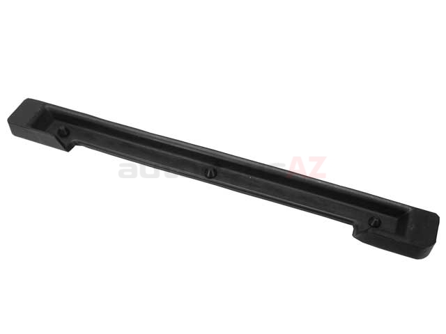

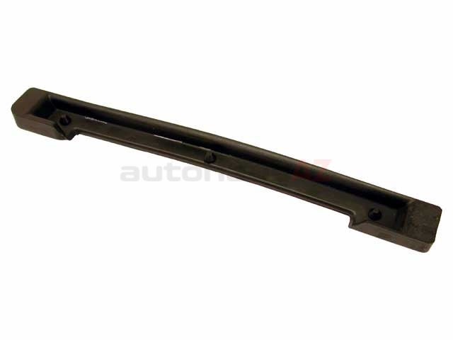

Sain kaksi samankätistä syylärin kiinnikekumia. Ei onnistu asennus ei. Syylari on jo irti ja nesteet (pääosin vedet) lattiakaivossa. Reklamoin Autohausiin äsken ja pyysin että lähettävät yksi tai kaksi oikeankätistä heidän piikkiin, maksan kyllä osat (USD 2,75 kappale). Katsotaan mitä vastaavat.

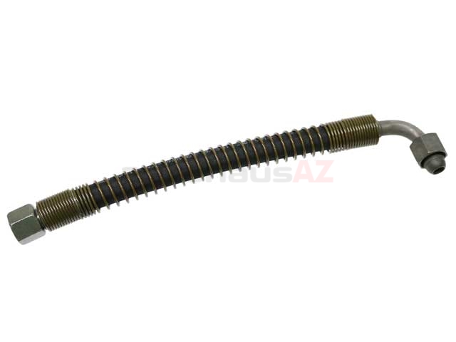

Eilen tuli syylarin kiinnikekumi takuuseen, viikon kesti reklamaatiosta. Tän näköisiä ne on:
Lisäksi tuli vielä yksi automaatin lauhduttimen letku, niitä nyt 4 kpl, toivottavasti laskin oikein viimeimmäksi auton alla...
Syylari on nyt paikallaan ja vanhat öljyletkut nyt ensi alkuun. Täytän ensin vedellä ja katson ettei mikään vuoda. Termostaatin koppa teetti hieman töitä, oli aika jumissa. Lähti se sitten ilman kohtuutonta voimaa mutta tiukassa oli. Ruuvit aukes hyvin kun olin niitä pitkin syksyä liottanut irroitusöljyllä.
Amerikan Joe oli iskenyt termostaattiinkin; 75 asteiseen Behr-Thomsoniin oli porattu 9 kpl noin 4 mm reikiä - ilmankos auto lämpesi aika hitaasti, vasta ajossa... toivotaan ettei ole muuta vikaa vedenkierrossa trms mutta olisihan ongelma tullut esille jo Ahveniston ratakierroksilla. Nyt sinne menee 87 asteinen Wahler.
