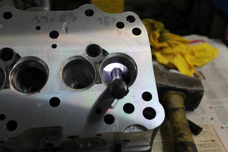

Kansi jonka laiton paikolleen ja ajoin sillä melki 1000km
Huoh :cry: :cry: :cry: :cry: :cry:
No ei ollu oma töppi
Kuvei
Ensin kuva kun otin kannen pois ja sit samasta kohtaa ennen asennusta. Olishan tuo pitäny nähdä :)
Kyllä pistää hanttiin :x
Edit Laitoin vielä suuennetun kuvan ennen kannenlaittoa paikalleen Kyllä se siinä näkyy oikeastikkin.

Aloitin syynin lohkosta. Sitä ennen teippasin sylinterin ja männänvälin huolella et ei me paskaa väliin. Niin ja peittelin ketjunkin ja kotelon.
Melkein jo säikähdin kun kameran kuvaa kattoin mut ei taida olla mikään pore vai onko? Mikähän tuon on tuolleen saanu? Valuvirhe/materiaalivirhe? (alempi kuva)
Muissakin pytyissä on vastaavalla kohdalla melko puhdasta mut ei tuota ruosteenväriä. Homma jokatapauksessa jatkuu.
Kuva on siis kutosen pytyn yläpäästä vitospyttyynpäin otettu. Sinnehän ei nää muuta kuin peilinkautta tai sitte tällen kun ottaa kuvan.
Niin meni tiiviste kolmeen osaan kun nostin kannen pois :) (oli sitte ihan kiinniasti vaikka pultit oli jo laatikossa) Jäljelle jäi vain metalliruoto kun kanteen ja lohkoon tarttu massa kiinni.

Noniin Kammiot on pesty ja puunattu. Lipeäultraäänellä +80°C 4h ja perään ilmitulleet ruosteet sitruunahappoliuoksella yli 90°C lämmössä. Sillä läx myös ne kammion reiässä ja kärjessä olleet karstat. Sitä kait se oli kun oli niin kovaa kamaa. Ihan hyvä homma mutta TUOMIO ----> Paskalaaniin kaikki kammiot!!!
Voeeehelevata sentään. Yhdessä kuula liikuu ja ihan kaikissa "kuulan akseli" on syöny asennusreikänsä soikeaksi :twisted: Kuulanliikettä ei näe muuta kun silleen että kun on putipuhtaassa kammiossa öljyä niin kun kuulaa kampeaa ni näkee liikkeen öljykalvossa kuulan toisessa kiinnityskohdassa. No ei ilman apunäkölaitetta näe mutta sillä ei ole mitään väliä tässä kohtaa. Mä jo vähä kattelin kun olivat liakisena pöydällä ja että karstaa on oudosti tuolla kohtaa.
Vain tuon yhden kammion kuulaan saa liiketä mutta muutkin on selvästi syöny kolon. Voe RUMA SANA!!
Mistä uudet/varmasti ehjät? Saisiko näitä edukkaammin jostain muualta kuin marmorilta? Kattelin yhtä .de linkkiä mutta käsi en osaa käyttää sitä nettisaittia :( Kansi on siis vm92 OM603 vapari

Mietin ittekkin tuota laajenemista Kuvassahan näkyy rako kulumiskohdan hartian ja "kuulanakselin" välillä. Kun kuula ja akseli on kuuma niin akselinpää tavoittaa tuon hartiakohdan?
Se että miksi reiän yläpää on kaikissa ns. syöpynyt luulen johtuu siitä että "kulan akseli" käy kuumana ja vääntyy mutkalle syystä tai kolmannesta? Ruiskutapahtuman voimasta ja alkaako palotapahtuma osin jo ennen kun suuttimen sumu tavoittaa kuulan? Kun kuula lämpölaajenee niin syö sitten kolon? Jokatapauksessa kaikissa kammioissa akselireiän alapäässä on rako ja yläpää on tiukasti kiinni ja syönyt itsellensä kolon kammiorungon sisään.
Kattelin tuon kuulan toista kiinnityspistetä niin sieltäkin on nähtävissä se että "akseli" tosiaan voi olla taipunut?
Miten haitallista tämä sitten on? No olen antanut itseni ymmärtää että palotapahtuma osin alkaa kamiossa? Jos näin on niin palopaineen olisi syytä purkaantua niiden kuuden reiän kautta? No jos tuo kuulan akselin reikä on kovin väljä niin osa palopaineesta purkautuu sitä kautta sylinteriin? Ei varmaankaan ole etu että kuumat palokaasut purkautuu "väärää reittiä" ja kun kansi on alumiinia? Voisiko olla osasyy siihen että kansi halkeaa kammionreiästä ?
Uskon myös että ruiskusuuttimen pään sekä kuulan etäisyys on varmaan jollain toleranssilla kriittinen? Voisi ilmetä käyntiäänessä ja p-aineen kulutuserona?
Kuvia Toisesta kammiosta jossa akseli on syönyt itselleen kolon kammion runkoon. Sit kax kuvaa kun : Toisen akseli taitaa olla aika suora mutta tuon toisen taitaa olla kierossa? Yksi kammioista tosiaan on sellainen että syöpymä on pieni.

Viesti Kirjoittaja Jari Ke »
Kammiossahan on hehkulle reikä ja sieltä puskee jos on painetta puskeakseen. Tajusin tuon vasta aamulla kun pesin kammioita. On siis melki aivan sama millainen hole kuulan akselinkohdalla on :D
No joo mutta kantta soviteltu paikoilleen. Otin kuvia eri työvaiheista ja kuvissa on teksitä siitä miten hommaa on tehty. Kannen kammiopesääkin on kuvattu vesitilasta päin ja petehri lie on oikeassa et vesitila tulee lähelle kammiota.
Nyt on hommaa tehty niin huolella etten enää keksi mitä vois toisin tehdä. 40 Edit: Nm kiristetty ja saa oottaa huoiseen ja käyn uudelleen läpi 42 Edit Nm et kiristyykö yksikään. Sit kierretään 90° ja perään 90°. Imusarja ja n-akseli paikalleen sun muut pikkuhilppeet ni voi alkaa tarttailla.
Kuvia sekalaisessa järjestyksessä:

Re: Tarinaa&kuvia vm92 300 TDT 4Matic Lohkon ja kannen syyni
Pistetääs huomioita TammerDieselin tekemisistä. Ainakin metallitiivisteellä tämä kansi oli susi jo pajalta lähtiessään muutenkin. Työstöjälki on niin roisia ettei kansi olis pitäny massatiivisteelläkään ilman liimaa minkään aikaa. En vaan itte alkuun tuota osannu edes kattoa sillä silmällä. Nyt osaan :lol:
Ei tu tammerin tekemiä mulle enään ikinä!!!
Tässä Tammerin työstöjälkeä vassokoo : Cleanerilla pesty kansi!!!
Ei mun silmään erotu liekkirenkaan ulkopuolella jälkiä tuossa kuvassa.
Tuosta plaanauksen pinnakarkudesthan muuten oli joskus juttua täälläkin, ilmeissti tiivisteen mukaan pitäisi valita oikea työstöjälki. Valtonen noista varmaankin tietää paremmin. No nekin jutut jäi sitten lopulta jonkinlaisen salaisuuden veroon, eli ainakaan minä en osaa tilata oikeanlaista pinnan laatua. Massatiivistettä jopa auttaa työstöjäljet, metallitiivistettä ne haittaavat, mutta pelipinta on kaikkein pahin. Mikä sitten onkaan oikea työstöjälkien väli.
Tuossa on muuten satunnainen kuva mun paikallaan olevasta kannesta, kyllähän tuo sileämmältä näyttää noin äkkiä katsoen.
