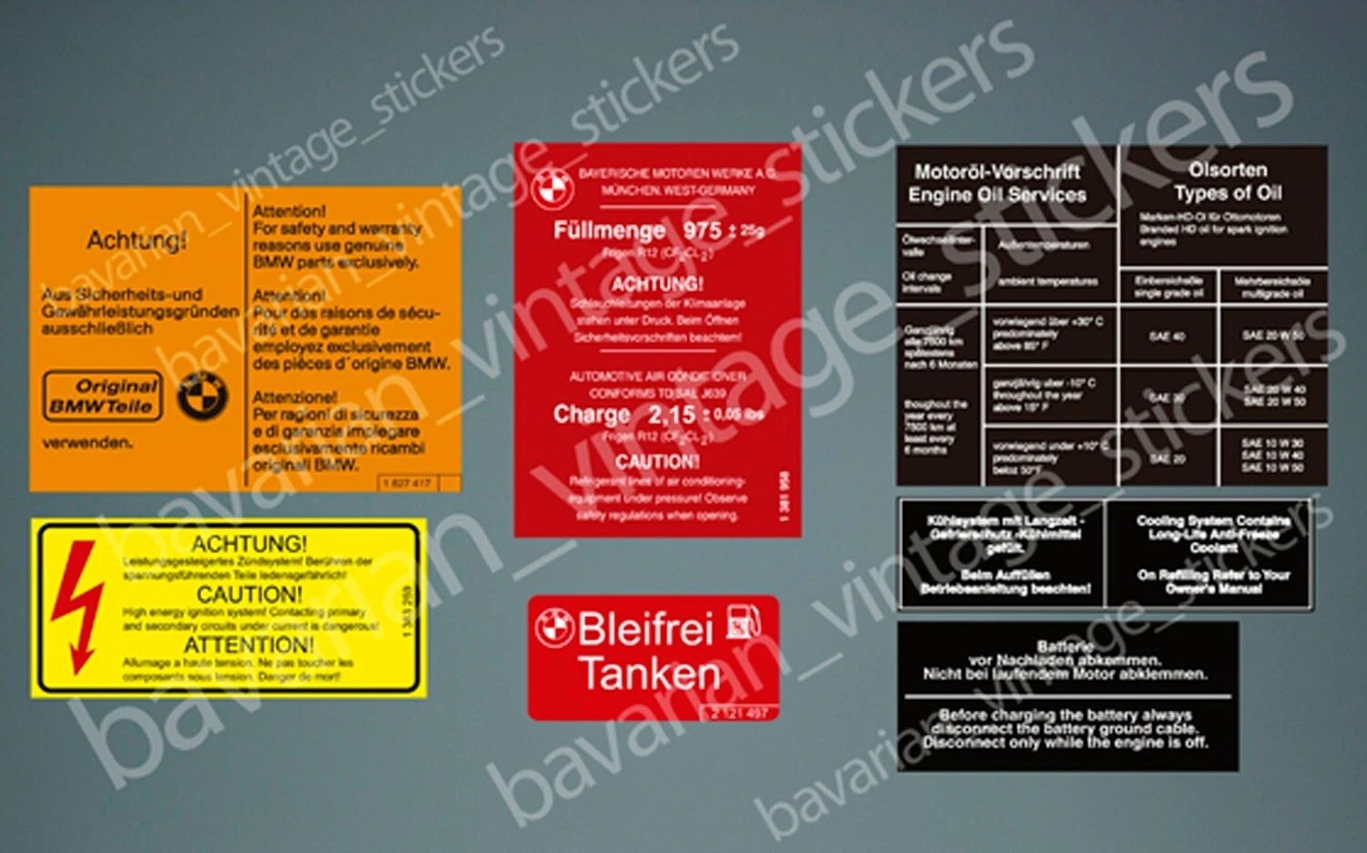

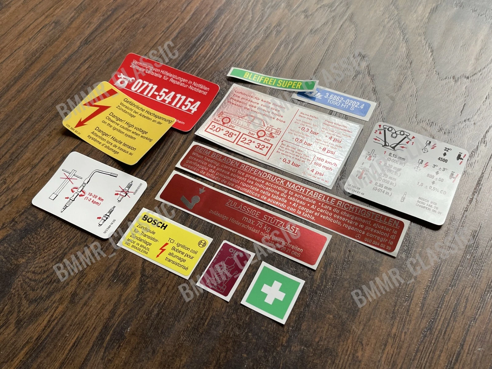

Tunnistaako joku flektin suojuksessa olevaa tarraa? Tekstit ovat kaikonneet täysin. Salaman malli on täsmälleen sama kuin ilmanputsarissa olevassa sytytyksen varoitustarrassa, tämä on hieman pienempi. Tarran koko on 115x45mm eli pidempi ja matalampi kuin ilmanputsarin tarra. Xentry ei tunne mitään tuollaista eivätkä Classic centerissäkään ole nähneet. Olisiko täällä maahantuojan lisäämä?
Viestit: 4000
Re: ATa:n W123 200
Ei näytä tutulta (eikä omassa ulkomailta tuodussa ole tuollaista), mutta vois olettaa, että korkeasta jännitteestä tuokin varoittaa, kun siinä on tuo salama.
https://www.ebay.co.uk/itm/154489528069 Esim. tuossa myynti-ilmoituksessa on vain yksi tuon tyyppinen tarra. Ja jos oikein ymmärsin, niin sullakin on ilmanputsarissa tuollainen, ja tämä sun kuvassa näkyvä on sen lisäksi. Jos noita ebayn myyntikuvia katsoo, niin ei missään W123 -setissä ole kahta salamatarrraa, paitsi joissain tuo, jossa salama on keskellä, ja joka siis kuuluu puolan kylkeen.
Voihan toi hulluimmillaan olla joku sellainen, että joku on saanut jostain tuollaisen tarran ja tuupannut tuohon kiinni. Oikea paikka voisi olla esim. joku BMW.
