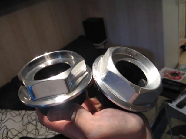

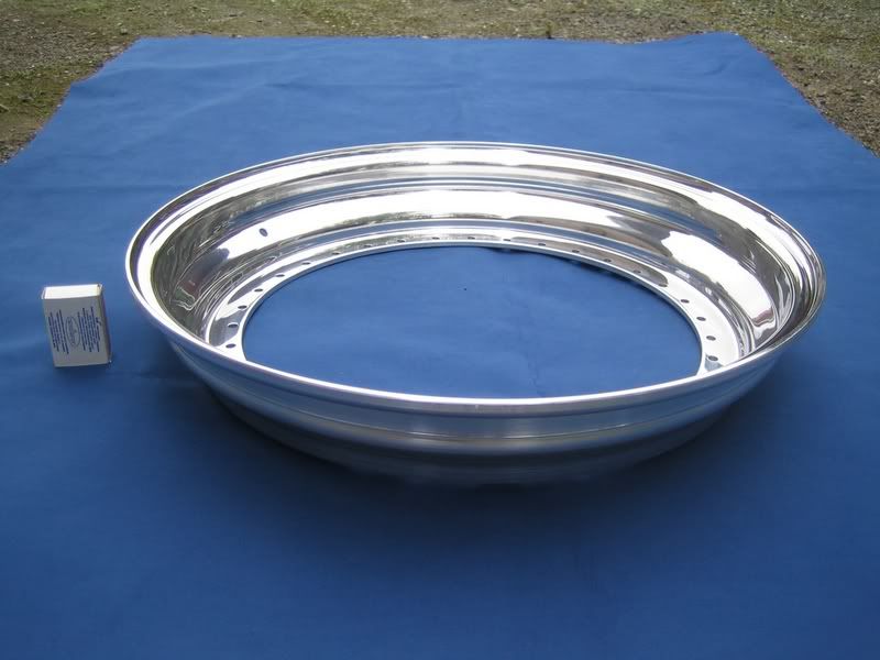

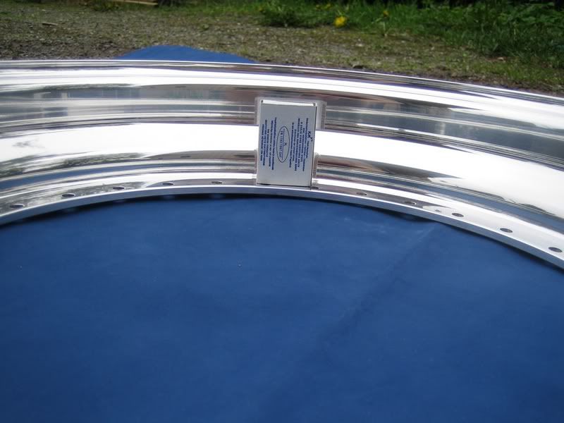

Koneistusurat niissä näkyy mutta muuten saa ihan peilin. Katotaan nyt kuinka paljon nuo ite kiillotetut lopulta eroaa niistä uusista kehistä. Se on noissa halppis vanteissa kyllä hieman vaikeampi tuo kiillotus.

EVO X kirjoitti:Etukehät olis nyt kertaalleen hinkattu. Eli lakat pois nitro morssilla, sitten autosolia ja teräsvillaa perään. Sitten kokeilin vielä jotain "Mother's" alumiinin kiillotus ainetta. Vielä olis muutama kohta mitkä pitää hioa kumilaikalla ja sitten tuo sama käsittely uudestaan.
Millainen tuo kumilaikka on? Hiomapaperin pidike vai onko itse laikka jotain kumia?

Se on ihan oma laikkansa. Sellainen perus rälläkänlaikan kiinnitys ja koko paitsi että on n. 1-1.5cm paksu. Tuolta Custom Truckilta löivät niitä muutaman käteen kun piti rosteria alata kiillottamaan..ns. ensiavuksi :wink:

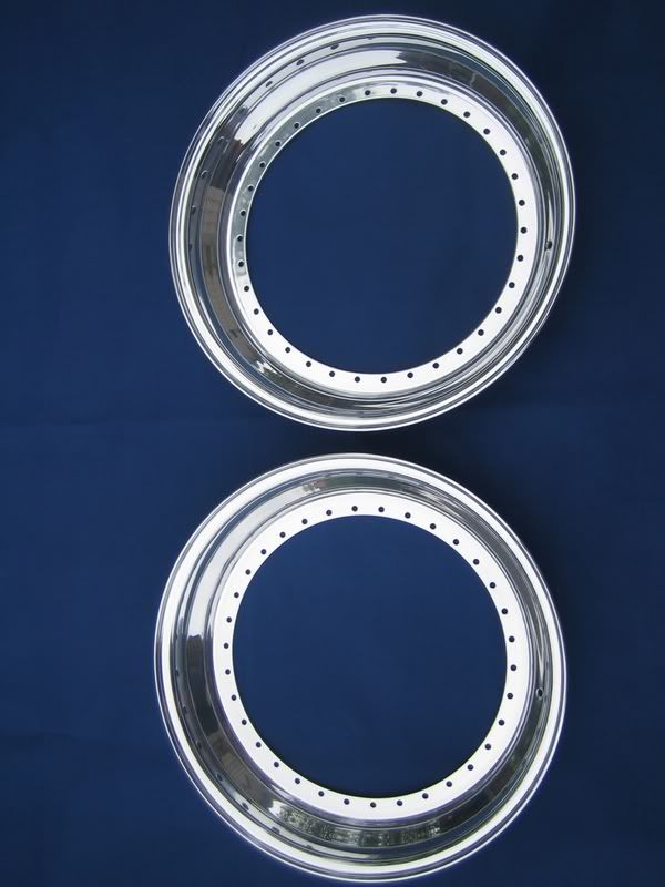

Tänään (18.5-07) olis kehät vihdoinkin maksettu. Nyt siis vaan odottamaan pakettia tuolta saksanmaalta. Hintaa jäi 129e/kehä + 20e postikuluja. Vähän jännittää että mitä tiiliskiviä sieltä tulee mutta toivotaan parasta. niin ja Ebay:n kauttahan nämäkin tulevat.
Koko siis 2.5" x 17" eli takavanteista tulee ne 9.5" :lol:

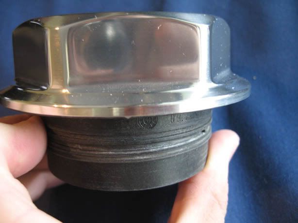

Niin ja vanteet käväisivät sorvissa tuossa toissaviikolla ja keskireikä suureni mersun mittoihin. Nyt jäljellä vielä maalaus ja kasaus. Renkaiksi olen päättänyt laittaa 215/45 R17 ja 235/40 R17.

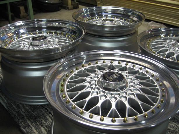

JESS! Kehät tuli tänään. Pari päivää maksun jälkeen lähetti kehät ja viikon kesti toimitus, ja kyllähän oli hinta/laatu suhde kohdallaan 8) Muissa paikoissa 50-70e kalliimpia kappaleelta :shock: .
Onhan noissa vanhoissa vähän tekemistä vielä että kiiltää noin :oops:
Hieman syyhyää jo...
http://img.photobucket.com/albums/v433/ ... f/bbs3.jpg
http://img.photobucket.com/albums/v433/ ... f/bbs2.jpg
Kultaiset pultit maksettiin eilen ja jos nyt merkit pitävät paikkansa niin ehkä jo ens viikonlopulla olis nekin Suomessa. Sisäkehiä ja kennoja ei ole kerennyt maalaamaan kun on ollut tässä kaiken näköistä mutta eiköhän nuo ole juhannukseen mennessä alla :wink:

Ja päivitystä BBS:ien osalta (10.6):

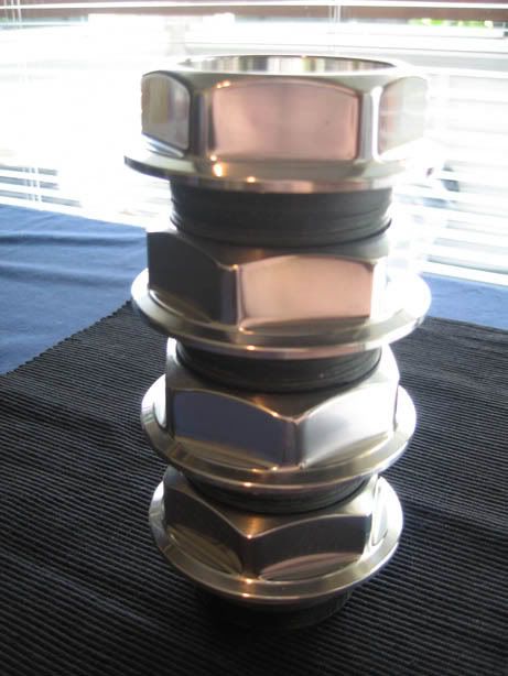

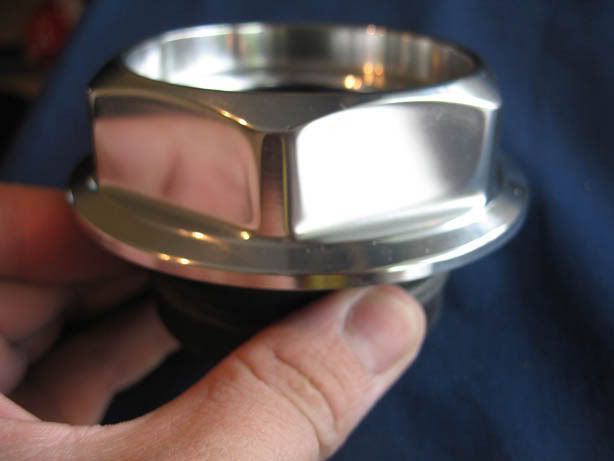

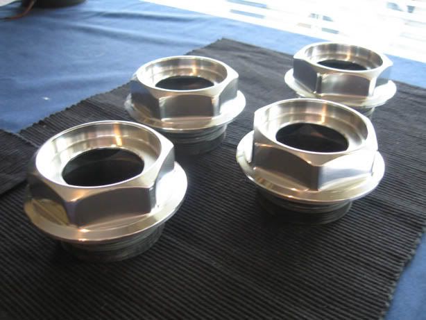

Keskimutterit tuli vihdoinkin kiillotettua pois vaivoista:
http://img.photobucket.com/albums/v433/ ... tteri4.jpg
http://img.photobucket.com/albums/v433/ ... tteri2.jpg
http://img.photobucket.com/albums/v433/ ... tteri1.jpg
http://img.photobucket.com/albums/v433/ ... tteri5.jpg
Homma hoitui ihan normaali konstein, eli vesihionta 240-400-600-800-1000-1200 paperailla + hiomatahnalla. Vielä Glymit niskaan niin alkaa olla valmiit asennettaviksi.
-Kaverilla on sen verran kiire oman tekniikanvaihtoprojektinsa kanssa että vanteita ei ole saatu vielä maalattua. Toivotaan nyt että se ennen jussia kerkeis ne maalaamaan.
- Kullatut pultit eivät ole vielä saapuneet, eikä oikein mitään tietoa koska tulevat. Toivottavasti ens viikolla.
-Ens viikon aikana ajattelin kiillottaa nuo etukehät kunnolla kun se projekti jäi tuossa taannoin hieman kesken.
-Eipä siinä noiden jälkeen paljoa olisi että olis alla. Renkaatkin kun ovat jo saapuneet.
MB 300CE-24 Cabriolet -92
MB 500SEC -91
Viestit: 3786

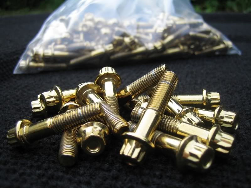

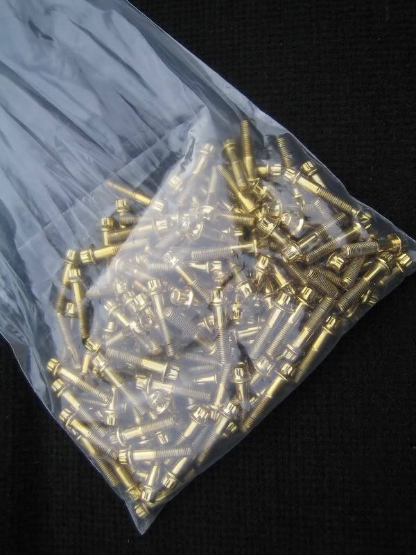

Pultit tulivat 8) Olivat itseasiassa tuleet jo perjantaina, mutta kaveri ei ollut kerennyt hakemaan. Eli ruusuja myös titanium-touch.com :wink:
http://img.photobucket.com/albums/v433/ ... ruuvit.jpg
Nyt ovat siis ostettavat osat hankittu, eli maalia MAALIA... :?

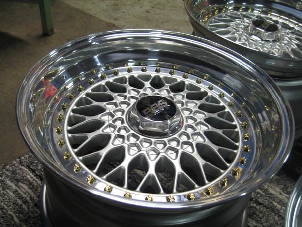

Noniin nyt se päivä on koittanut:
Tuossa vielä viimeiset projektikuvat ennen kasausta:
http://smg.photobucket.com/albums/v433/ ... t001-1.jpg
http://smg.photobucket.com/albums/v433/ ... t002-1.jpg
http://smg.photobucket.com/albums/v433/ ... t003-1.jpg
http://smg.photobucket.com/albums/v433/ ... t006-1.jpg
Vähän venähti kun kaveri ei kerennytkään maalaamaan ja lopuksi maalasin sitten itte nuo.. Renkaat olis odottamassa liikkeessä kunhan vaan sais vähän massia että vois käydä laittamassa päälle.. Sen jälkeen sitten kaarien mankelointiin.

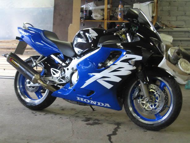

Sen verran vielä että vanhat kehät kiilloitin täysin uudestaan. Käytin hapettumiin kumilaikkaa ja sitten 240-400-600-800-1000-1200 vesihionta ja 5 kertaa hiomatahnalla :D Tuloksena ihan hieno peili kiilto ja kaks sormea verillä :oops: Mutta ei ihan silti pärjännyt saksan poikien kiillottelulle..
Ja palatakseni hieman offtopicina CBR aiheeseen niin nyt sekin olis viimeinkin saanut tarrat ym. palikat (hugger+undertray+LED-valo):
http://img.photobucket.com/albums/v433/ ... t016-1.jpg
http://img.photobucket.com/albums/v433/ ... t018-1.jpg
Ihan hieno "kolarilintta" siitä tuli mun mielestä, mukava ajella välissä muullakin kun mersulla :wink:
