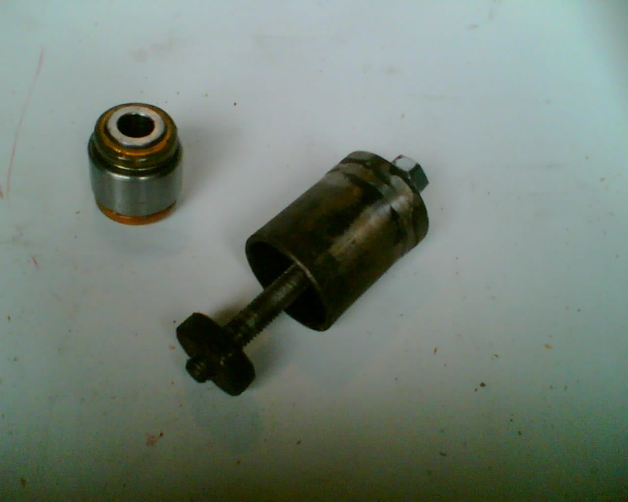

Ja nyt toinenpuolikin vaihettu.Oli lainassa semmonen irrotustyökalu,mutta siinä ei kestänyt kierteet,eli mikillä hitsasin kuumaksi ja mahoton takominen vasaralla.Oli kyllä tiukassa kuskinpuoleinen.
Nyt kun älysin alottaa homman montun päällä,niin ei tarvinnut muuta purkaa,kuin se narinanivelen pultti,hyvin pääsi alhaaltapäin lyömään.
Mitähän seuraavaksi ....

MIstä noita nivelen irrotustyökaluja saa ostettua ?
MB S211 E220CDI Avantgarde -09
MB S203 220 cdi -02
MB W201 2,3 Sportline
Rässi66
Viestit: 341
Liittynyt: Su 12.09.2004 22:21
Paikkakunta: Lempäälä
Viesti Kirjoittaja Rässi66 »
Mikaz kirjoitti:MIstä noita nivelen irrotustyökaluja saa ostettua ?
Käy kaupasta mahdollisimman luja 12mm pitkä pultti ja sitten tarviit 41mm hylsyn tai vastaavan.
Viritä vetopultti helasta läpi kireelle. Sitte lyöntejä jälkkäriksi.
Kiristele aina pulttia, lyö, kiristä, lyö jne.
Kohta likkuu ihan kiristämällä pulttia. Tarkemmat ohjeet löytyy haulla.
Tää oli kaverin tekemä,en tiiä saako mistään ostaa.Tässä yksilössä onkelmana patarautanen(8,8)kierretanko.Pitäis hommata lujempaa kierretankoa.TämmöinenKuva

KOS
Viestit: 1128
Paikkakunta: Pohojoissuomi
Viesti Kirjoittaja KOS »
Onko jollain yuollasta työkalua oulun - lapin lääniin alueella lainata..??
On alkanu tuo väyrynen nariseen TOSI pahasti joka joustossa.
Varsinki ku vetkoukusta painaa jalalla niin Peltorit pitäs olla.
Rässi66 kirjoitti:
Luetaampa tarkemmin tätä topikkia.....
Tässähän on tarvittavat irrotustyökalut!!!
8-)
~KOS~
Mersut:
S211 320 CDI
S210 320 CDI
W460 300 DT
W191 rodi projekti
KOS
Viestit: 1128
No niin toisellepuolelle narinanivel vaihdettu.
Onnistu suht koht helposti ku osti tarpeeksi pitkän pultin (160 mm) joka ylsi kahden hylsyn ja narinahelan läpi.
Ei tarvinnut lyödä yhtään kun pulttikoneella kiristi takaapäin mutteria niin hela lähti v***uilematta irti.
Hankalampi oli laittaa uusi hela paikoilleen.
Mutta todellinen äänen aiheuttaja taisi olla campersäätötangon sisempi pusla..??
Oli mennyt TODELLA väljäksi alle puolessa vuodessa....
Piti vaihtaan alkuperäinen ylätukivarsi takas ku klappia renkaassa tuntui aivan älyttömästi.
Onko joku sorvannut uusia uretaani (ym.) puslia noihin "laadukkaisiin" camper säätötankoihin..??
Ja nyt toistapuolta vaihtamaan....
Pyöränkulmat ovat ihan ketuillaan ku säädettiin keväällä noitten campertankojen kaa, mut nyt pitää säätää ne uudesttaan.

Re: Vaihdettu täälläkin
Viesti Kirjoittaja Hannu II »
jjfinland kirjoitti:Tuli tuo nivel vaihdettua täälläkin. Sorvasin sopivan ulosvetoholkin ja vastaprikan, ja pulttikoneella päästelin romut ulos. Romusta kyllä olikin kyse, niin vahvasti oli pallo-osa ruosteessa.
Työ sinänsä ei ollut suuri ja vaiheet ovat varmaan tulleet selväksi kaikille, mutta insinöörinä ei tietystikään voi olla analysoimatta mahdollisia virheitä rakenteessa, kun kerran niin useassa autossa on tuo sama vika.
Jos kaikkien Mersujen ko. nivelet menisi uusiksi, olisi ilmeistä että kyseessä olisi suunnitteluvika. Mutta näin ei ilmeisesti ole, koska veljeni, vannoutunut
Mersumies, vuosien takaa, ei ollut koskaan törmännyt tuohon "narinaniveleen".
Jäljelle jää siis "valmistusvika / kokoonpanovika" koska jotkut kestää auton iän ja jotkut ovat lyhytikäisiä.
Uteliaana avasin siis tuon uuden, virallisen jälleenmyyjän 45€ kiskurihinnalla
myymän osan, ja totesin että kumipalkeen alla oli valkoista vaseliiniä. Tuo vaseliini oli pyöräytetty lähes täyden kierroksen voideltavan kohdan ympäri,
siis LÄHES täyden kierroksen. Kellotaululla kuvailtuna, klo 12:sta - 10:een.
Big deal?? Tuolla puuttuvalla osalla ei ollut suojaa ollenkaan, joten vesi olisi päässyt suoraan metallipintojen väliin.
Kumipalkeet ja niiden kiristysjouset vaikuttavat kyllä toimivilta, mutta ilmeisesti niiden ohi pääsee kosteutta, jolla ei kummiskaan olisi haitallista vaikutusta, jos rasva suojaisi laakeripintaa. Mutta kun ei suojaa! Laakerin luontainen pyörimis ja kääntymisliike, on niin pieni, ettei se siirrä rasvaa kuiville pinnoille.
Viimeistelin "gastarbeiterien" työn, levittämällä rasvan ympäri laakeria ja asensin kumipalkeen paikoilleen. Eiköhän pysy hiljaa pidempään kuin 5 vuotta :wink:
Pari vuotta on kulunut em. projektista! Miten on, tulikohan tällä menetelmällä "narinaniveleen" lisää kestävyyttä, vai onko moinen nivel vain luotu "puutteineen" vaihdettavaksi. Auttaisiko sisimmäisen holkin pyörittely ennen asennusta, jotta tehtaalla roiskaistu asennusrasva leviäisi korroosiosuojaksi ympäriinsä? Olisi kiva tietää onko jotain keksitty?:roll:
Viesti Kirjoittaja juhaoh »
Hannu II kirjoitti:
No niin, tuli käytettyä 124:sta kahdennentoista kerran katsastuksessa. Läpi meni huomautuksitta, ei edes tuo narinanivel ollut vieläkään väljä, narinasta nyt puhumattakaan. Tuntuu tosiaan kummalta kun joidenkin mielestä nuo on kulutustavaraa ja toisilla ne ei näy loppuvan ollenkaan. Olen itse ajanut autolla 450 tkm, eikä takapään ripustuksiin ole tarvinnut vaihtaa kuin toiselle puolelle "raidetngon". Nivelet käytiin nytkin tarkasti läpi eikä ole kyse siitä, että niitä ei olisi osattu tarkastaa. Jos kesto on noin vaihtelevaa niin voiko kyseessä olla muu kuin tekoviat tai asennusvirheet vai onko niiden laatu huonontunut vuosien varrella, vanhat kestää ja uudet ei.

Oikeasta takapäästä kuuluu narinaa omassa 124:ssa, mutta narinanivelessä ei ole väljää. Miten toi narinanivel kannattaisi rasvata ja millä?
MB W124 250D -89
Ducati 999 -04
Jari Ke
Viestit: 5505
Viesti Kirjoittaja Jari Ke »
CH kirjoitti:Oikeasta takapäästä kuuluu narinaa omassa 124:ssa, mutta narinanivelessä ei ole väljää. Miten toi narinanivel kannattaisi rasvata ja millä?
Rasvasin omastani niin että laitoin löysäävaseliinia (oljyllä laimennettua) injektioruiskuun. Neula kumin läpi ja toinen pelkkä neula toiselle puolelle niveltä et ilma pääsee pois. Hyvin onnistui. Tuon ilman pääsy pois kannattaa varmistaa siksi ettei suojakumi pullahda pois kun rasvaa tunkee niveleen. En usko että neulan jättämä reikä kumissa on vaarallista. Nivelessä ainakin minun oli takapuolella suojakumi kumia ja etupuolella valkea ilmeisesti muovinen suojakumi :?:
Ainakin omasta lankusta nivel näkyy sopivasti kun renkaan ottaa pois.
