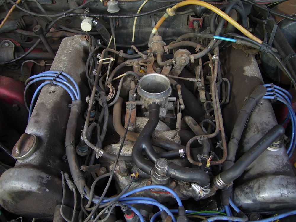

Auttaako jos vaihtaa uuteen tuon venttiilin ?. Miltä se näyttää ja mikä on on sijainti konehuoneessa ?.
Re: Kirottu D-jetronik ja uudet mystiset viat
auttaa, mutta veikkaisin hinnaksi satoja euroja.....
edit: näytti maksavan 400€...
Tuossa kuvassa "pystytötterö" imusarjan etuosassa heti jakajan takana. Siihen tulee kaasuläpääkotelosta tötterön alaosaan letku ja lähtee yläosasta. Helpointa on survoa jompaankumpaan letkuun M10 pultin kanta johon on porattu n. 5 mm:n reikä. Tällä rajoitetaan ilman saantia kun kone on kylmä.

Kiitos kuvasta. Tuo venttiili lienee osa: A 000 141 03 25. Voiko tuota vanhaa yrittää puhdistaa ?. Miten sen toiminnan voisi tarkistaa ?. Puristelemalla noita letkuja ?.
Jos kaverit työmaalla vetäisi sorvilla 10 mm. tankoon tuon 5 mm. reiän ja se työnnetään letkuun niin ajaisiko saman asian kuin tuo M10 mm. pultti ?
Aivan sama, kunhan se ei liiku putkessa...reikää saatttaa joutua hieman suurentamaan, jos kylmäkäyntikierrokset jää liian alas.beex64 kirjoitti:Jos kaverit työmaalla vetäisi sorvilla 10 mm. tankoon tuon 5 mm. reiän ja se työnnetään letkuun niin ajaisiko saman asian kuin tuo M10 mm. pultti ?

No tänään kävin tallilla ja sain ongelman puolittain ratkaistua.
Ohitin ensin sytkäboxin, ei vaikutusta. Seuraavaksi vaihtoon paineen tunnistinta ja kas, yksi johdoista oli poikki liittimestä. no vaihdoin siihen uuden apikon ja laitoin liittimen "varaosa" tunnistimeen jossa ihan ympyrän muotoinen tarra jossa kirjain E. ja imuletkun tietty laitoin paikalleen.
No nyt käynnistyi mutta kävi vain vasemman puoleisilla pytyillä. No vaihto alkuperäiseen A-mallin tunnistimeen ja sama juttu, vain vasemman puoleiset pytyt käynnissä.
Palautin sitten jo sytkän entiselleen ja se toi vain kadonneen kiekkamittarin takaisin eloon.
Siis mikä ihme pimentää oikeat pytyt? tämä ei ole ensimmäinnen kerta tälle ilmiölle vaan on näitä ollut.
Maadoitus moottoriin se ei voi olla, ecu vaihdettu, kärkien toimintahäiriön ei pitäsi pudottaa pyttyjä näin pois vai voiko sittenkin???
Edellisillä kerroilla oikean puolen pytyt on löytyneet kärkiä räpläämällä.
Kummastelu myös johtosarjasta jatkuu, minun autossa 4 johtoa painetunnistimelle tulee samasta kohtaa kuin 3 ja 4 pytyn ruiskujen johdot, johtosarja siis loppuu tähän johtoon. Haynesin kirjan kuvassa näin ei ole eikä varaosa johtosarjassakaan??? Kuitenkin ecuunhan sen tuon tunnistimen johtojen täytyy mennä?
Vaihtelen taas huomenna jakajaa ja kärkiä ja testaan kipininän ja tulpat siellä pimeällä puolella

Johtosarjoja on erilaisia. w116, w111, w107.ssa kaikissa on erimuotoinen sarja, vaikka on samat värit ja johdot.
Oletko mitannut, että sähkösarja on ehjä, siis, että vaseman ja oikeanpuoleisita suuttimista löytyvät parit. Tai ainakin, että kaksi suutinta on parina, aivan sitten sama missäpäin sarjaa.

Kyllä tämä on nimenomaan 107:n sarja joka tullut prujuineen varaosakoneen mukana.
En ole mitannut toimintaa kun en tiedä miten sen tekisin. Kuivaa korppuahan se yli 30 vuotta vanha sarja on
Meinaatko että eculta ei tule 8:aa karvaa suuttimiin vaan 4 jotka sitten haarautuu jossain? eli voisin mittarilla etsiä sen vastavan toisen karvan suuttimien liittimistä?
