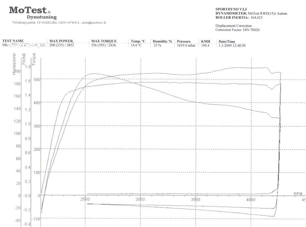

ECUN karttojen modaus
barton
Viestit: 522
Liittynyt: Pe 14.04.2006 13:04
Paikkakunta: Pohjanmaa
Viesti Kirjoittaja barton »
Kyl tää on ihan mielenkiintoista tutkia meseään tälläkin tasolla. Enkä usko että mitään riskiä on kun pitää järjen kädessä eikä yritä alkaa pultteja koeponnistamaan venyttämällä. :D
Normi 200CDI ja 220CDI 1646C-kartat on tehtaan jäljiltä samanlaiset. Mulla on yks virisofta 220CDI jossa sitä 1646C-karttaa on muokattu koillisnurkasta hiukka suuremmille arvoille. Mutta taas jossakin viri-200CDI-kartassa sitä ei oo muutettu.
Tavotteena on saada oma mese kuluttumaan normiajossa vähemmän kuin tehtaan vireessä. Edellytyksiä pitäisi olla kun kone kuitenkin saa nyt raikasta ilmaa sisäänsä kokoajan. Eikä tarvi välittää muistakaan rajoituksista mitä tehtaalla on.
dera
Viestit: 121
Liittynyt: Ke 03.09.2008 18:42
Viesti Kirjoittaja dera »
barton kirjoitti:Kyl tää on ihan mielenkiintoista tutkia meseään tälläkin tasolla. Enkä usko että mitään riskiä on kun pitää järjen kädessä eikä yritä alkaa pultteja koeponnistamaan venyttämällä. :D
Se "koilisnurkan" muutos on aika turha, se sallii aika isot arvot vakiokartallakin.
Eikö kukaan vieläkään ole sanonut että mikä kartta se on? :)

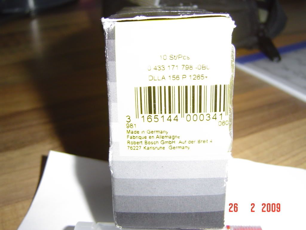

offtopic vihdoin viimein saapui kärjet suuttimiin..:lol:
http://i13.photobucket.com/albums/a283/ ... C02639.jpg
http://i13.photobucket.com/albums/a283/ ... C02640.jpg
* star * Jyväskylä
C126 560 SEC Lorinser
X218 350cdi 4-matic
S213 300de
tuikku
Viestit: 4807
Viesti Kirjoittaja tuikku »
joskami kirjoitti:offtopic vihdoin viimein saapui kärjet suuttimiin..:lol:
Joo, nuo on kyllä aidot ja oikeat.
