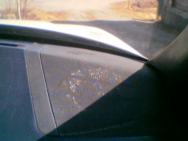

Mites noi kojelaudan kaiutin ritilät saa irti? vai joutuuko purkaa koko kojelaudan? Pitäs varmaan itekki jotain laitella, ei oikeen noi vakiokaiuttimet rokkaa =) joo, hyvä et tääl on erilaisia juttuja kokeiltu ton subbarin soittamiseen paremmin. on ollu kans mielessä että se tankki varmaan vaimentaa aika paljon siinä välissä.. Onkos joku kokeillu vararengas koteloon subbaria? sielhän on isot tilat.. ja vararengashan mahtus varmaan jomman kumman takalokasuojan taakse ku vähä modais paikkaa sille, ja remmil kiinni..

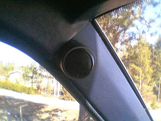

Jos kyseessä W124 niin varovasti peienllä tasapäisellä meisselillä taivuta sitä ritilän vielessä olevaa kapeaa liuskaa niin se ponnahtaa pois ja alla on ihan tähtipäiset ruuvit jo´tka avattuaan ritilän saa varovasti nostettua pois.
Muistaakseni orggikset ovat 4" kokoa tai 4,5", säälittävän pienet kuitenkin.
Tarpeeksi kun säätää niin saahan sinne mahtumaan vähän isommatkin mutta oli kyllä aika homma (jotain 2h per kaiutin).
Itse asensin Lumikkiin Alpinen erillissarjan ja olen olut sangen tyytyväinen, ainoastaan syvintä bassoa on turha kuvitella kojetaulukaiuttimista saavansa.
http://www.mersuforum.net/henkka/pics/l ... woofer.jpg
http://www.mersuforum.net/henkka/pics/l ... weeter.jpg
