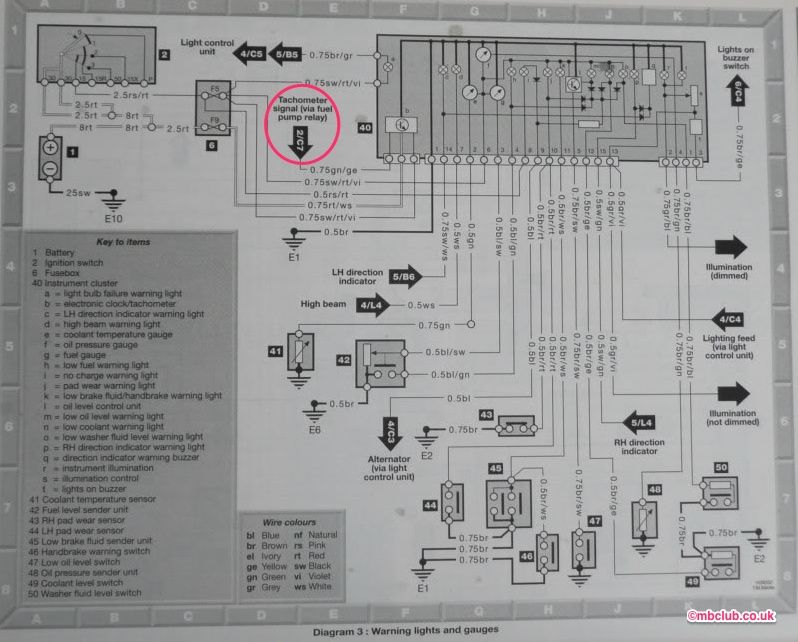

Hyviäkin asioita tuli vastaan. Timppa viestitti tossa aamulla, että oli ratkaissut kierroslukumittarin kytkennän ja löytänyt ao. kaavioista paikan, johon mittarivaijerilta saatava liiketieto kytketään :thumbup:
http://www.mbclub.co.uk/forums/electron ... grams.html" onclick="window.open(this.href);return false;
//johannes

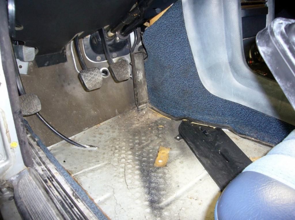

Pakoputken lisäksi toinen isompi homma on kaasupoljin. Kuten aikaisemmin kirjoitin, niin mulla ei ole hitsivehkeitä saatikka taitoa, joten jotain muuta pitää polkimen osalta keksiä. Olen tutkiskellut Hotrod-rakentajien ratkaisuja ja tässä on kaksi vaihtoehtoa. Toinen on lattiaan/lattian ja tulipellin taitteeseen kiinnitettävä. Vaijeri kulkee silloin pellin toisella puolella. Vaikuttaa pätevältä ratkaisulta.
Toinen tulee kiinni tulipeltiin ohjaamon puolelle. Kummassakin on splinet (mitäs suomeksi, boorit...?), joten kulman saa säädettyä asentoon kuin asentoon.
Tuolta, vähän päälle 50Eur, http://stores.ebay.com/HOT-ROD-PARTS-CL ... 3962936011" onclick="window.open(this.href);return false;
Pitää pikkasen tehdä tarkistusmittauksia kumpi sopisi mitoiltaan ja kiinnitykseltään parhaiten. Ja, blingblingin saa anodisoitua mustaksi jos rupeaa liikaa häiritsemään :) Tässä vielä orginaali setup.
//johannes
