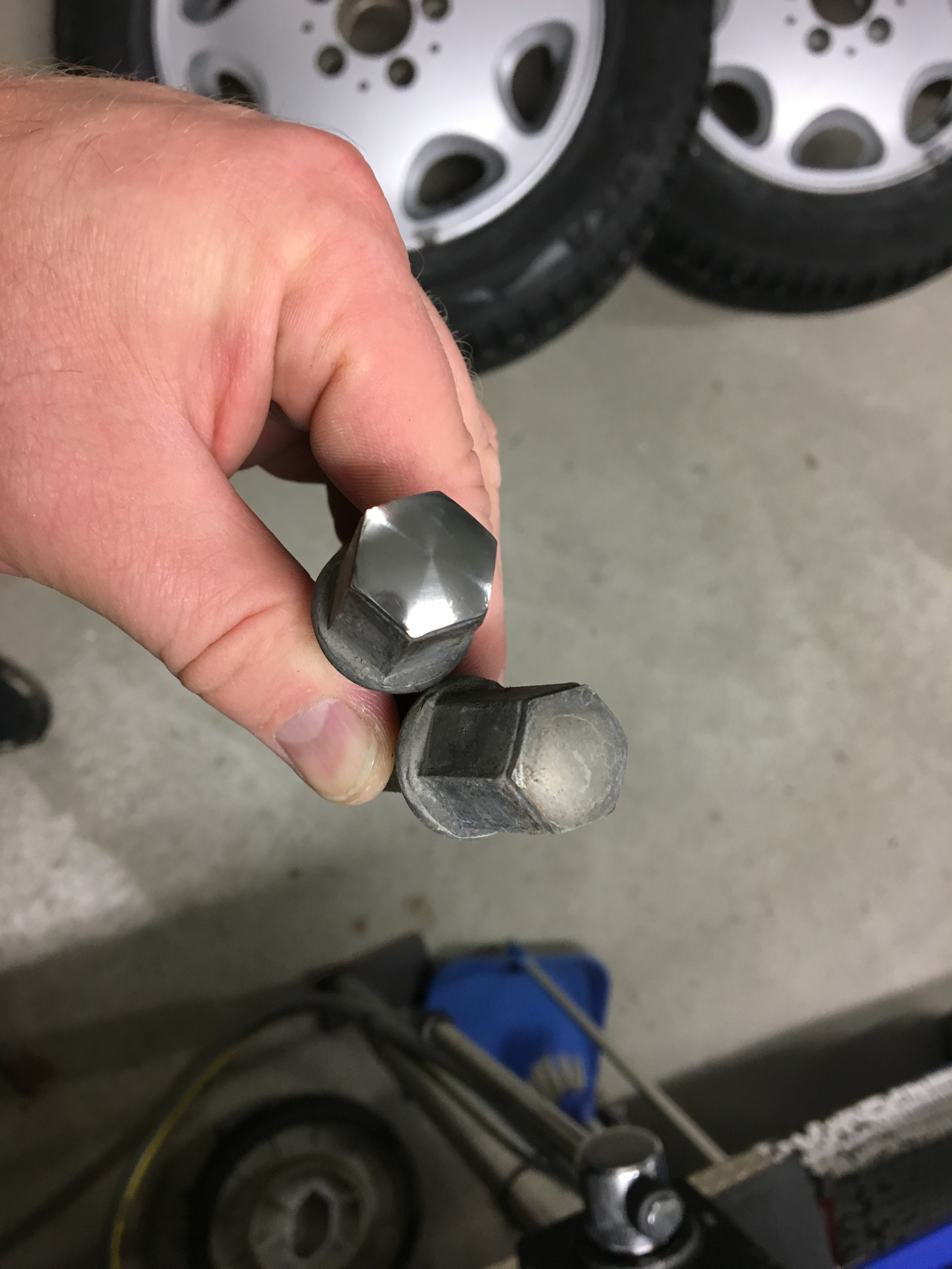

Kirjoitellaan nyt tännekin pitkästä aikaa jotain...
Sitten edellisen päivityksen ei ole tullut paljon muuta tehtyä kuin ajeltua. Tosin se meinasi keskeytyä ihan alkuunsa, kun auto oli syksystä asti seissyt siihen tammikuulle, ja tankki oli puolillaan jotain syysdieseliä. Meinasin jäädä tielle kovemmalla pakkasella, vaikka olin tankannut talvidieselillä tankin täyteen. Nilkuttamalla pääsin kyllä kotiin ja auto kun lämpesi jonkin aikaa tallissa ja pakkasetkin lauhtuivat, niin taas meno jatkui.
No, sitten kesällä vaihdoin pyyhkimen moottorin ja moottoriöljyt on kanssa kesällä kertaalleen vaihdettu.
Tänä viikonloppuna oli sopiva aika kohdistaa huolenpitoa taas tällekin, ja kun kirjoittelin tohon mun Excel -huoltomuistioon tekemäni jutut, niin samalla ne nyt voi tännekin liittää:
Öljynvaihto (Mobil Super 3000 X1, 5W-40) + suodatin (Bosch)
Vaihteistoöljyn vaihto (Mobil ATF 220) + suodatin ja tiiviste (MB Original)
Peräöljyn vaihto (Fuchs Sintopoid FE 75W-85)
Vahaus: Autoglym Super Resin Polish + kumiosat Autoglym Bumper Care
Ikkunoihin Turtle 5 Sateesta
Ovien ja takaluukun tiivisteisiin ja tuulilasinpyyhinsulkaan silikonispray
Toteutuneet vaihtovälit:
- moottoriöljy 8 481km
- vaihteistoöljy 54 270km
- peräöljy 47 725km
Aika tummia olivat sekä vaihteiston että perän öljyt, mutta toisaalta mitään metallilastua ei näkynyt sen enempää vaihteiston öljypohjassa kuin perän tulpissakaan. Molemmissa oli vähän tummaa pölyn näköistä kamaa, mutta se kai kuuluu asiaan. Sitä kummastelen edelleen, että minkä ihmeen takia öljytikussa on toinen asteikko 30 -asteiselle öljylle ja toinen 80 -asteiselle. Ei varmaan kukaan säilytä öljyjä 30 asteessa ennen niiden laittamista vaihteistoon (ja mahtaako se lämmetä 80 asteeseen ensinkään normaaliajossa ainakaan näillä keleillä...) Ehkä toi sit perustuu siihen, että kun ripeästi vaihtaa öljyt ja laittaa huoneenlämpöistä öljyä sisään laatikkoon, niin se lämpeää sen noin 10 asteen verran laatikon jäännöslämmöstä. Tai jotain. En nyt tiedä, tuliko öljyä kuinka hyvä määrä sinne lopulta, mutta tarvii katsoa huomenna reilu 30km työmatkan jälkeen, että mitä se silloin näyttää. Nyt se oli muutaman kilsan ajon jälkeen pikkuisen yli sen 30 asteen alarajan, ja öljy tuntui sellaiselta suunnilleen kädenlämpöiseltä. Sitä tuli laitettua 6.3 litraa, kun ilmeisesti 6.2 olisi ollut se, mitä ohjekirjan mukaan tuossa hommassa tulee laittaa. No, sitä kyllä tuli valutettua tosi pitkään, joten ehkä sieltä on tullutkin sen yhden desin verran enemmän sen vuoksi. Enpä tiiä...
Tällä hetkellä matkamittari näyttää vähän päälle 230 000km, ja kyllähän tuo ihan kiva käyttöauto itselle on. Erityisen miellyttävä ominaisuus näillä viileämmillä keleillä on toi Eberspächerin dieselkäyttöinen lämmitin ja sille Remucin GSM -ohjain. Lisää kyllä käyttömukavuutta kummasti, ja kaipa se moottorillekin on vähemmän kuormittavaa, kun sitä ei tarvitse niin kylmänä käynnistää esim. työpäivän päätteeksi kadun varresta.

Innostuin samalla myös kiillottamaan talvivanteiden pulttien päitä. Saapa nähdä, miten hyvin pysyvät kiiltävinä. Noissa yllä olevan kuvan kesäpyörissä oleville pulteille tein saman tempun heinäkuussa, ja ne ovat kyllä hyvin pysyneet kiiltävinä.
