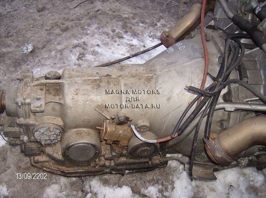

Tutkittu on, omassa on lootan kyljessä tälläinen mötikkä
Kun taas siinä mallissa jossa on korotettu vaihtoväli pitäis olla tämmöinen isompi mötikkä
Kuvat lainattu foorumilaisilta :wave:
Eli mitä tehdä? Mulle vinkattiin että lootan voisi käydä säädättämässä mutta
1: en tiedä kuka ammattitaitoinen osaisi semmoista tehdä
2: ongelma on vain kylmänä, loota vaihtaa kylmänä sekä kuumana todella pehmeästi etenkin nyt pesun jälkeen enkä tiedä onko tuossa lootassa jotain erillistä kylmä/kuuma vaihtoa? Jos on niin sittenhän kohta 1. on enää jäljellä.
Auttakee ihmisparkaa :cry:

Samanmoinen pieni viive on 3-4 vaihdossa itelläkin kylmänä ensimmäinen vaihto.
W210 E320cdi
Häksä
Viestit: 620
Re: 560 SEL 1990 - Käyttöauton tarina - Vaihdelaatikko...
Viesti Kirjoittaja Häksä »
Ohjekirjassakin lukee että kylmänä vaihtaa myöhemmin isommalle, eli 2-3 koska lähtee 2:lla liikkeelle. Näin siis 1992 W124 4-vaihteinen.

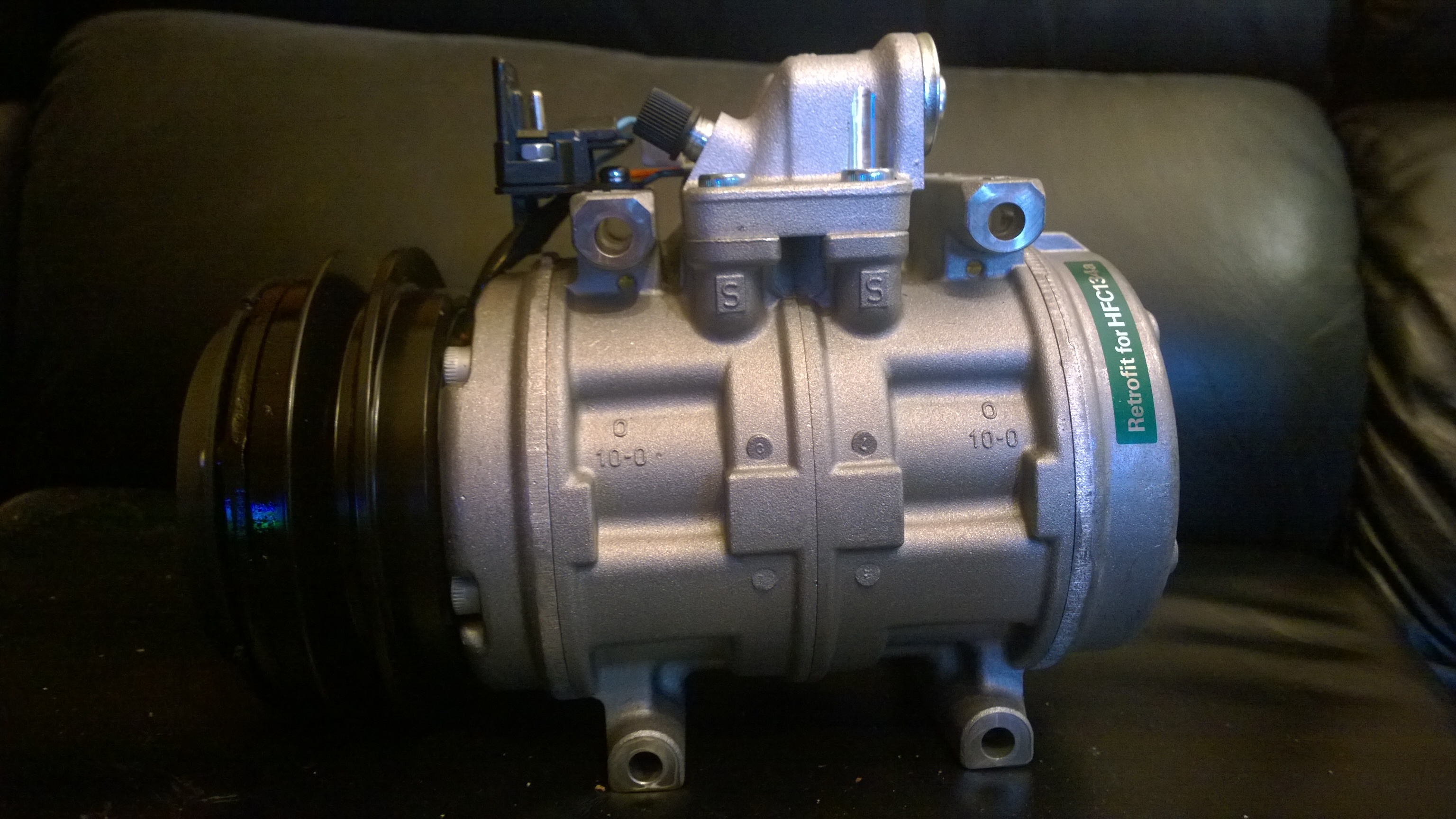

Pikakysymys; onko ilmastoinnin kompuran valmistaja Denso?
touhottaja
Viestit: 5758
mulla on tällänen :wink:
mullon pelkkiä romuja vaan
Viestit: 3297
Kiitos kuvista Touhottaja :wave:
Huomasin nimittäin että ilmastoinnin pumppu vuotaa laakereistaan, eli uuden (tai siis käytetyn ja huolletun) Densonin pumppu haussa. Eroaako jenkkimallin pumppu mitenkään euromallista?

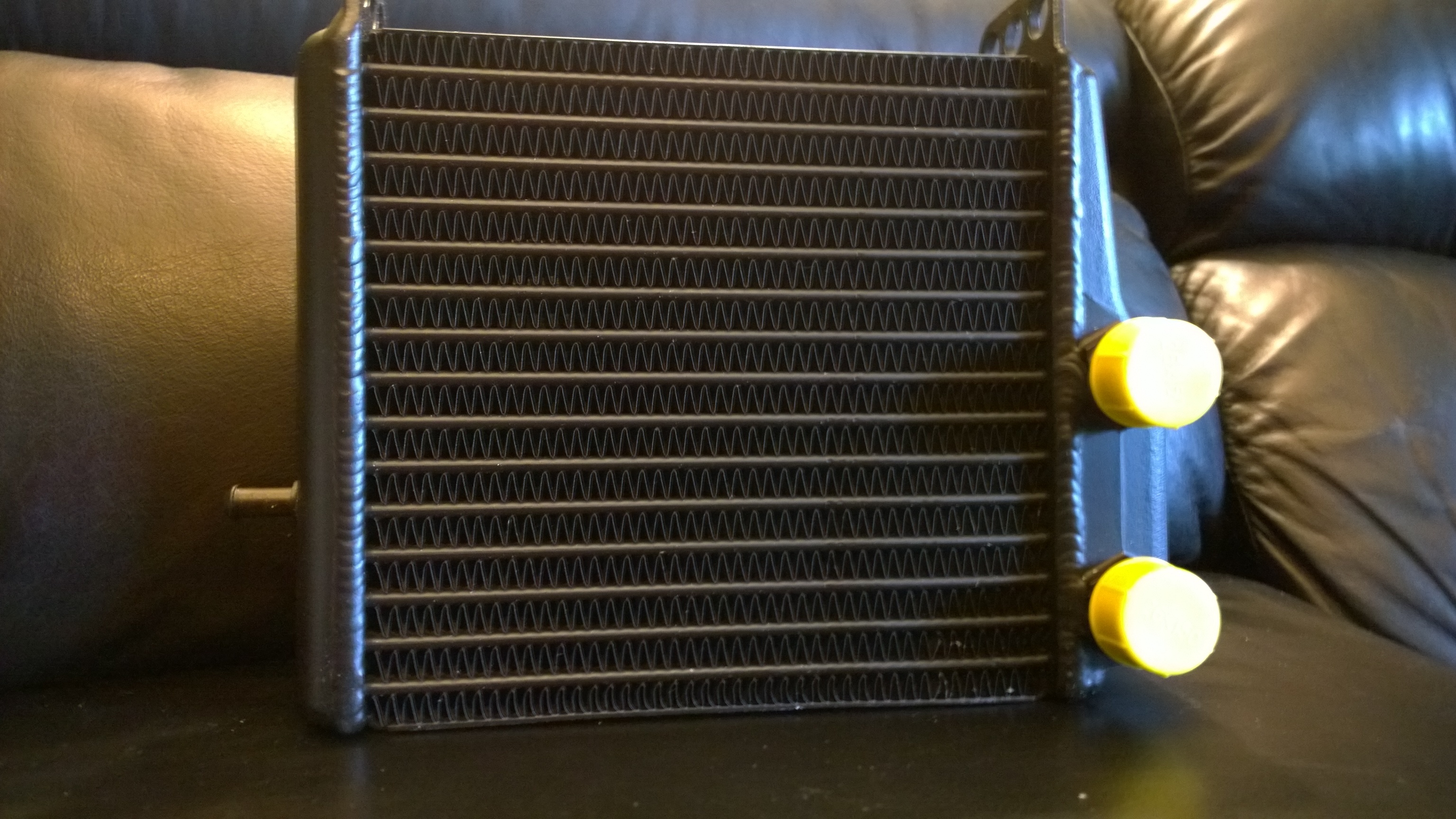

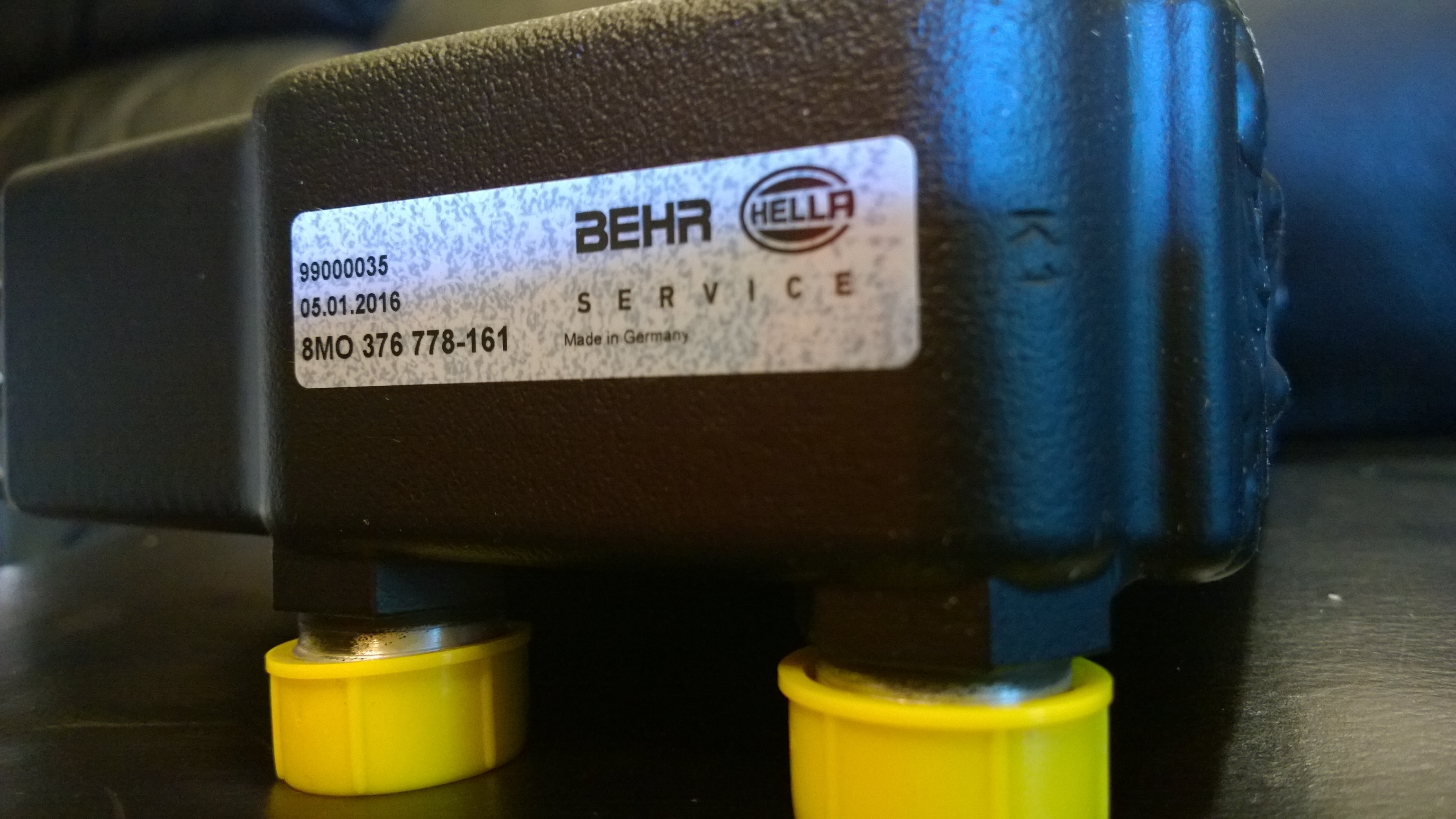

Kaikkea 'pientä' on tässä parin kuukauden aikana tapahtunut. joitain osiakin tuli tilattua:
Uusi Denson ilmastoinnin kompura
Uusi öljylauhdutin
Oli kyllä taas niin halpoja osia että oikein itkettää :cry:

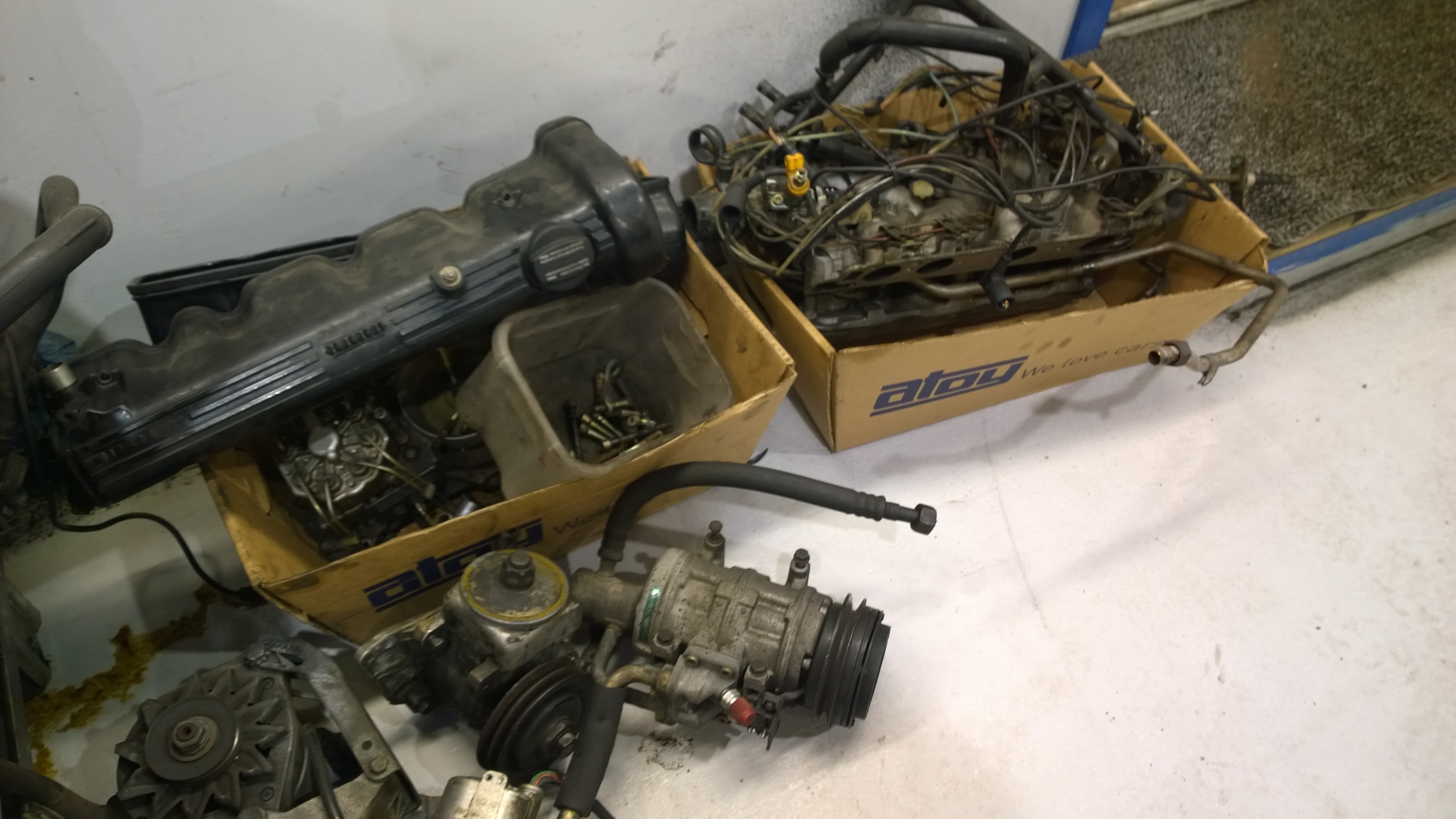

Moottori näyttää tältä tällä hetkellä, syyskuun loppupuolella tuon pitäis olla täysin rempattu ja nokalla kehräämässä.
Eihän tuossa ole kuin vähän osia :D
