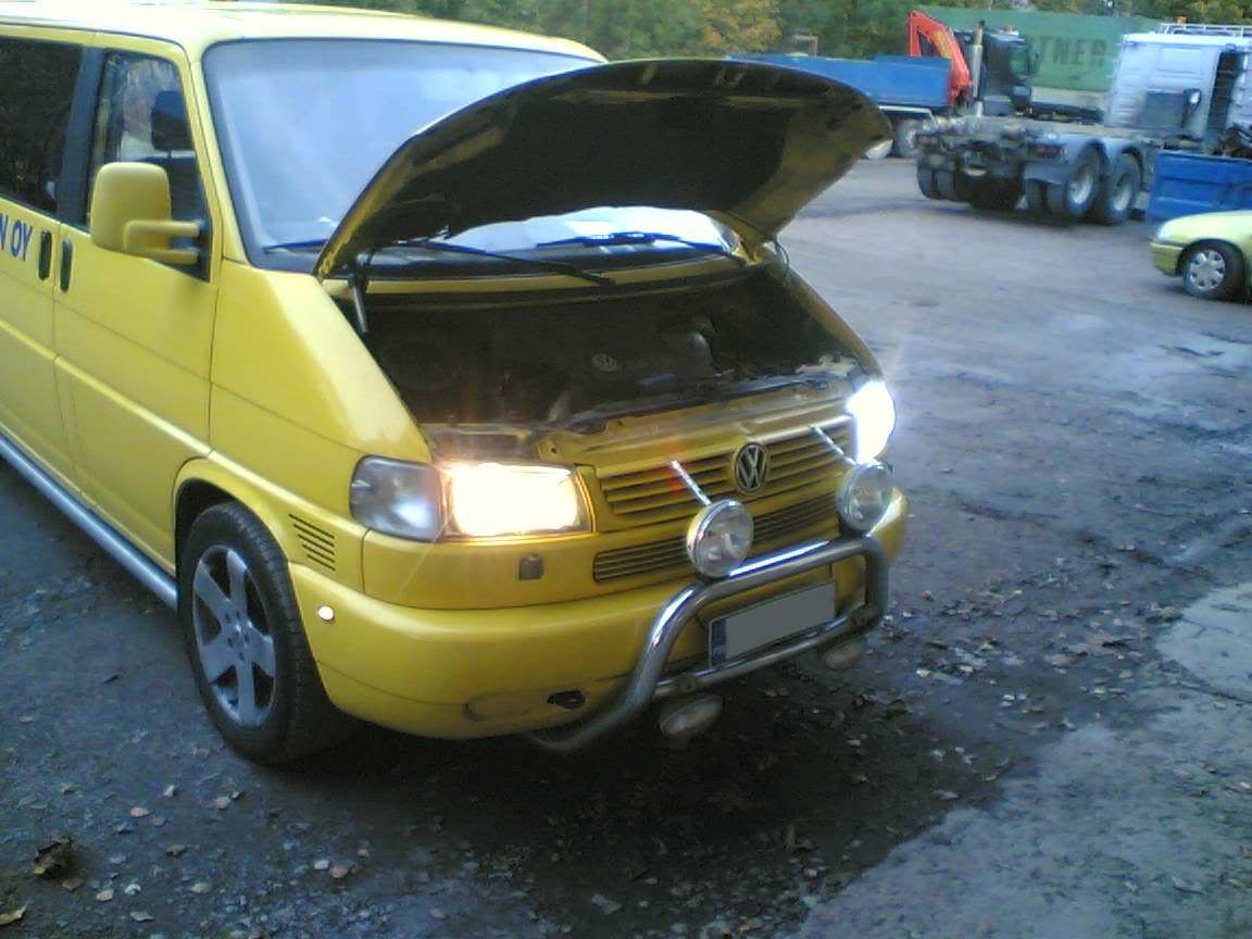

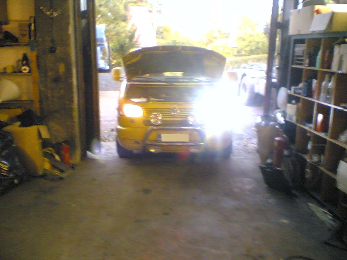

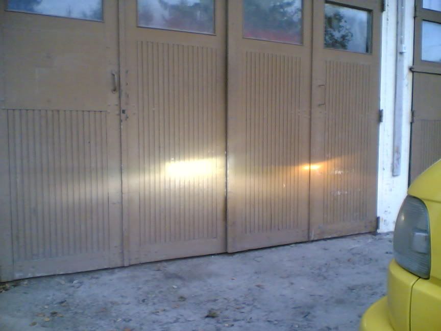

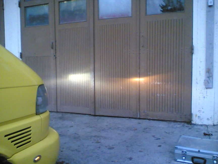

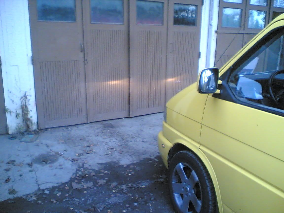

Nyt sitten tuli jatkettua tota konvertointia ja kun Märssua en tällähetkellä omista, piti sitä kokeilla tohon T4:seen. Lähtökohtana tuossa Caravellessa on HYVÄT valot, jota ei kyllä valitettavasti tuosta entisestä W202:sta voi sanoa.
No kuviakin tuli näpättyä muutamia, joten josko niistä saisi pikkusen käsitystä muutoksesta. Seinä mitä päin kuvat on otettu, ei ole ehkä mikään paras, mutta eron huomaa.
Eli tämmöinen Oli lähtötilanne, jota oli tarkoitus parantaa.
Tässä sitten muutamia kuvia, kun toinen oli vaihdettu
edestä
oikealta
vasemmalta
Tässä sitten kun molemmat vaihdettu
Autossa on alunalkaen H4 ajovalot ja niissä oli Hellan 55/60W polttimot, joten konvertiossa menetin alkuperäisten ajovalojen pitkän, kylläkin olisi ollut myös mahdollista saada Bi-xenonit, mutta katsoin paremmaksi parantaa lähivaloja, kun autossani on kohtuulliset lisäpitkät hoitamassa tuon kaukovalojen tarpeen. No jos niillä ei näe, niin tuplataan ne siten, että rf luku ei ylitä 75 :wink:
No tuossa muutaman päivän kuluttua pitäisi tehdä pimeässä semmoinen reilumpi mutka, joten selviää tämänkin konversion lopullinen hyöty, ainakin tenavassa se oli niin huomattava, että tohonkin se oli tehtävä.

Caravellessa on aika reippasti hajottava umpio näköjään.
No, mitäs sitten kun on oikein säädetty..

Joo kyllä se aikalailla on erilainen valo, kun märssuissa. Nyt tulin just talleilta ja oli pikku TM testaa ja vertailee, niin kyllä se valaiseva teho muuttui paljon, joskaan ei ehkä niin paljoa kuin siinä mun entisessä C:ssä. Mutta kuten jo jossain vaiheessa sanoin, vastedes mulla tullee olemaan kaikissa autoissa xenonit, on niillä vaan niin paljon mukavampi ajella pimeällä. Eli jälleen kerran kiitoksia Eemelille
