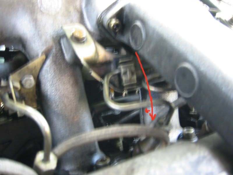

Todii, nyt olen tässä puhdistellut konehuonetta öljystä ja moskasta. Havaitsin
pienen vuodon imusarjan liitoksessa. Ilmeisesti tiiviste antaa periksi. Onko paha vaihtaa?
tiiviste
Tässä näkyy vuodon suuntaa..
220.128 Black Mirror
Viestit: 12987
helppohan se on , 2x kuusiokolot irti vuodon kohilta ja turbolta yks ruuvi irti -> nosta irti.
Kryptonite
Viestit: 3405
epk kirjoitti:helppohan se on , 2x kuusiokolot irti vuodon kohilta ja turbolta yks ruuvi irti -> nosta irti.
Onko momentit kuinka tarkat? Voiko kirrata ihan käsimomentilla?
Sitten millä nimellä toi tiiviste menee? Tarvii tilata mokoma..
Viestit: 8797
ei tarvi momentteja. Normaalisti kiinni.
Kryptonite
Viestit: 3405

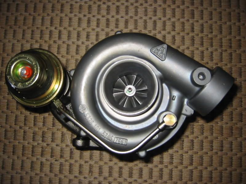

Tänään tuli sitten tiiviste vaihdettua ja samalla tuli tilattua japipartsilta uusi vakio turbo :P Uutta turboa odotellessa.

miks tilasit uuden vakioturbon? oliks vanhassa jotain sanomista?

dansku kirjoitti:miks tilasit uuden vakioturbon? oliks vanhassa jotain sanomista?
Noh tuolla turbolla ajettu se 320tkm kohta, niin ajattelin uusia turbon. En osaa sanoa oliko vanhassa turbossa mitään vikaa. Se selviää sitten kun on uusi turbo kiinni. Uuden turbon hinta oli 350e, niin ajattelin pistää uuden kiinni.
Onpahan se puoli sitten kunnossa.

tänään tuli sitten uusi puhallin

Kryptonite kirjoitti:tänään tuli sitten uusi puhallin
Näyttää ihan turbolta..........mutta on vaan paljon pienempi. :lol:
No ei vaan....itselläkin oli jossain vaiheessa ajatuksena kiillottaa venttiilikoppa, mutta totesin työn määrän liian suureksi. Kaiken lisäksi kiiltävän kopan puhtaana pito ja hapettumisen estäminen vaatii suuren vaivan joten totesin maalauttamisen viisaammaksi.
