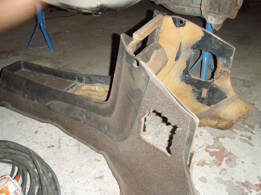

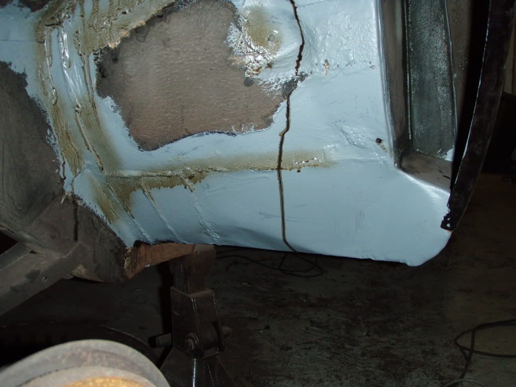

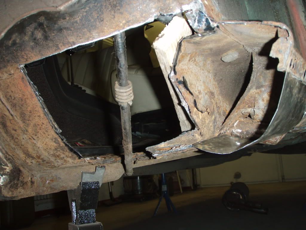

Olihan sitä lahoa - sisällä helmojen sivuissa sekä edessä (oli jo aiemmin paikkailtu) että takana.
http://i194.photobucket.com/albums/z171 ... 220001.jpg

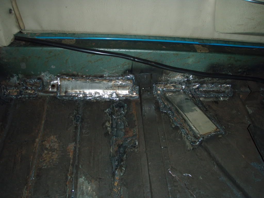

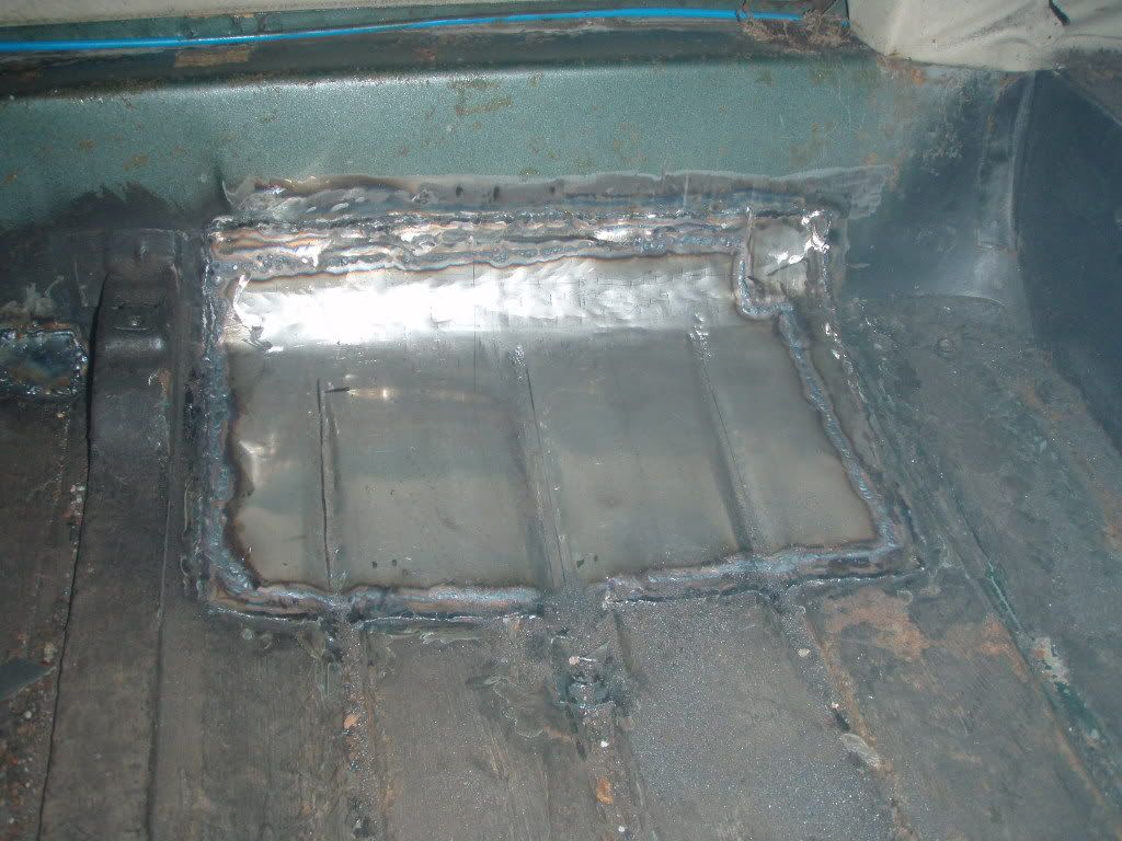

Takalattiassa oli "pistekorroosiota" - massan alla jäykistekouruissa oli vesi seisonut ja tehnyt pistemäisiä reikiä. Kuskin penkin alla bensalinjoille tehty syvennys oli ihan laho helman puoleisesta päästä; siihen piti naputella ihan profiilia.
http://i194.photobucket.com/albums/z171 ... 220002.jpg
Kuskin lattiassa oli palkkien päälle tehdyt "kannet" pehmoiset: irroitin riekaleet ja hioin saumassa olevan tuplapellin pois - oli aikamoista "sandwich" rakennetta ja voin sanoa että ruostepölyä pikkaisen leijaili tallissa (onneksi talli on auringon puolelle niin sai ovet auki ja tuuletettua eikä tullut oikein vilu).
http://i194.photobucket.com/albums/z171 ... 220003.jpg

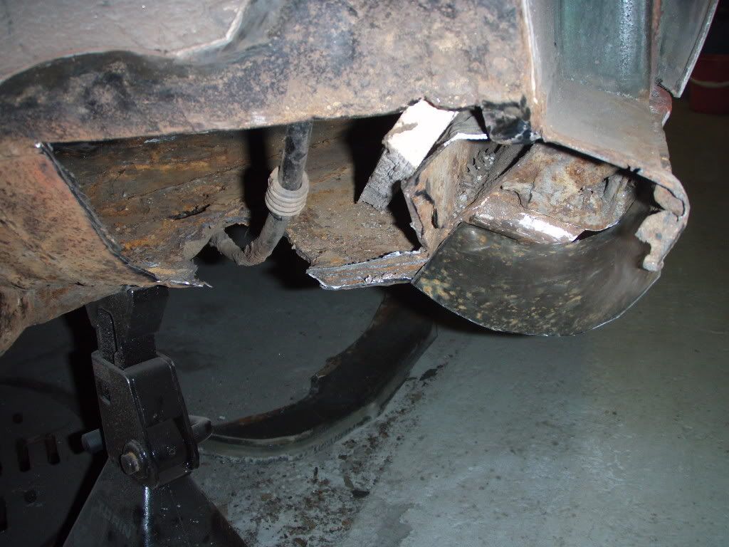

Tässä aiemmin tehty helman etupää.
http://i194.photobucket.com/albums/z171 ... 220004.jpg

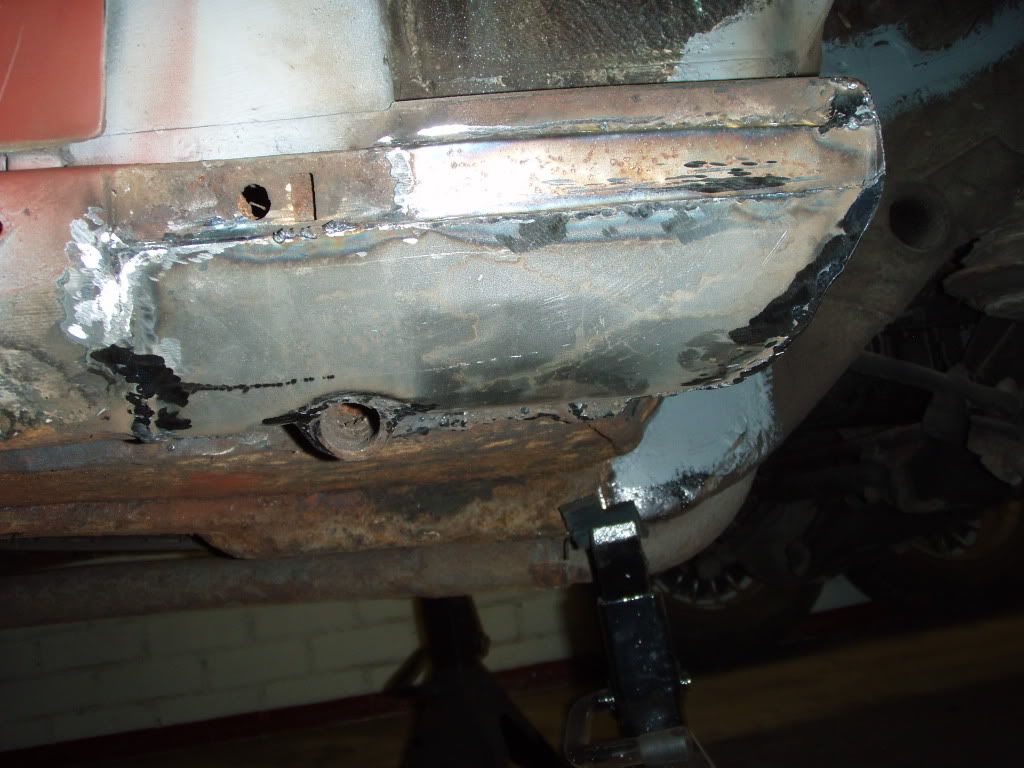

Ja takapää:
http://i194.photobucket.com/albums/z171 ... 220005.jpg
Tänään jos saisi oikean lattian kuntoon niin huomenna olisi enää helmojen päät edessä ja takana.

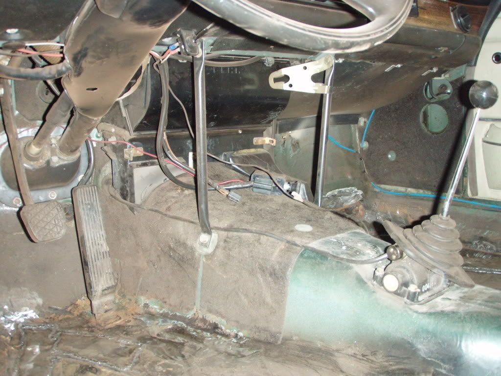

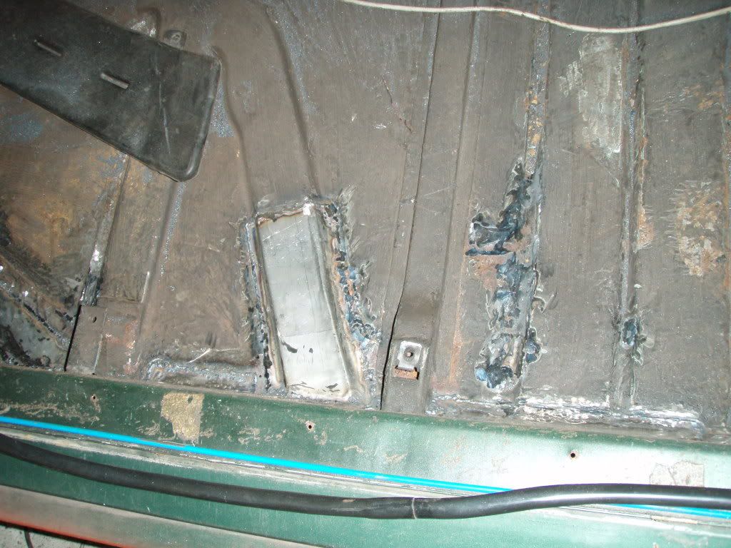

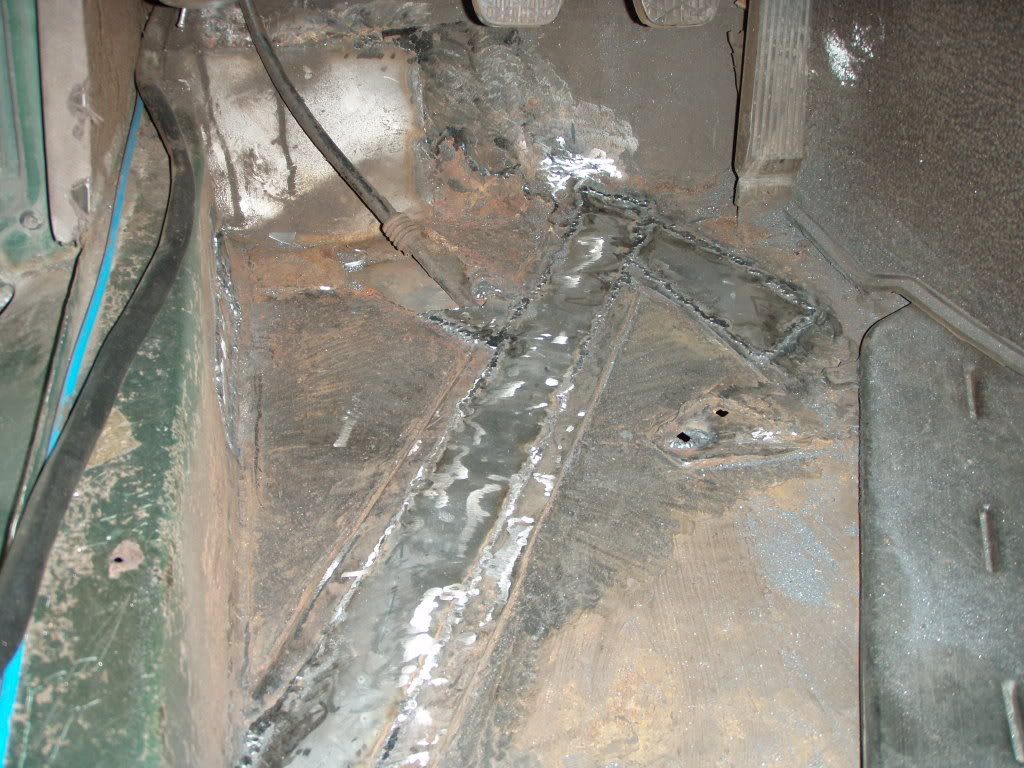

Illalla tuli muutama tunti oltua tallissa, ja tänään myös sitten illemmalla. Harmi kun huomenna menee päivä kilpa-autotoiminnassa, mutta luulen että saan tänään valmiiksi hitsaushommat. Oikean helman etu- ja takapää on enää jäljellä.

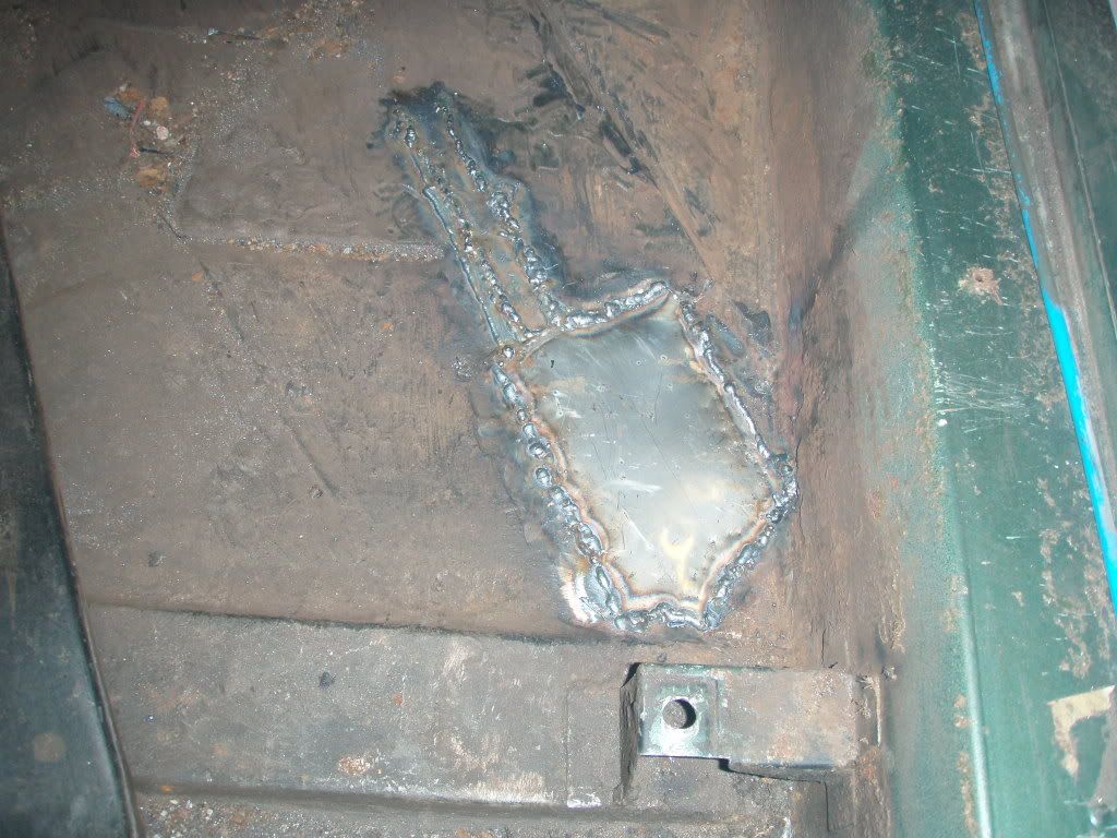

Oikeaan takajalkatilaan naputtelin vähän muotoja jäljittelevää peltiä, reilummaltikin
http://i194.photobucket.com/albums/z171 ... 220008.jpg
Etujalkatilassa orastavat reiät paikkasin ja ruosteet irti laikkasin - hei tähän sai riimiä vaikka riiimihärkää ei ole syötykään
http://i194.photobucket.com/albums/z171 ... 220007.jpg
Turvavyön alakiinnike pitää hitsata paikoilleen vielä - vai jättäisikö koko vyöt pois
Selkänojien alipainesysteemikin on paikoillaan, tiedä sitten toimiiko - ei tullut kokeiltua nojien kaatamista auton olleessa käynnissä.

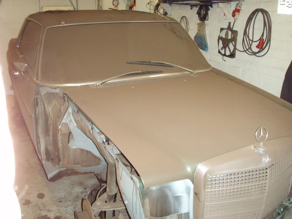

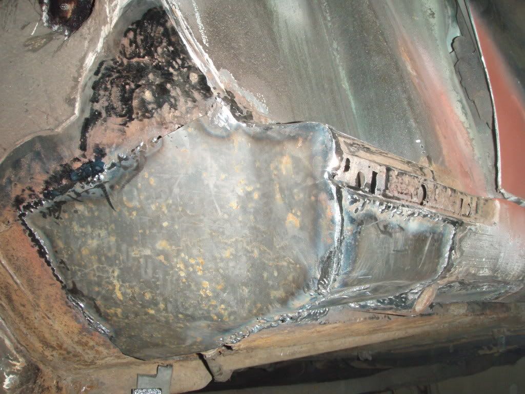

Kas pihkura, unohtui ottaa kuva tuosta, mutta samanlainenhan se on mitä vasen.karra kirjoitti: Kampeuduin kuitenkin talliin ja sain oikean helman takapään tehtyä...verkkaisesti.

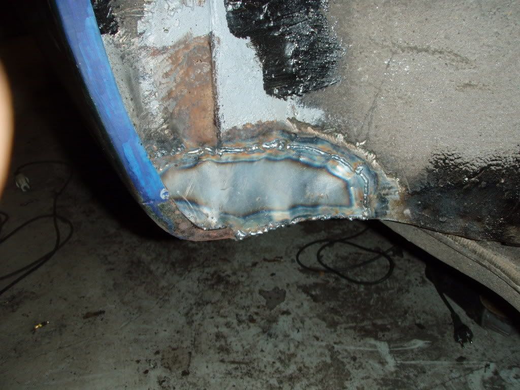

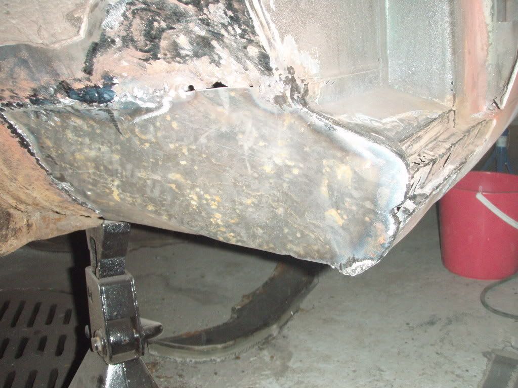

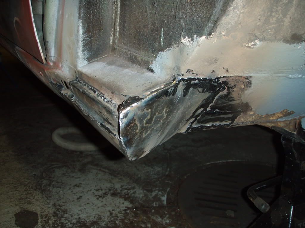

Nikkaroin tänään oikean helman etupään.
http://i194.photobucket.com/albums/z171 ... 250030.jpg
http://i194.photobucket.com/albums/z171 ... 250031.jpg
On kyllä totta. Tein sivupalan yhdestä osasta ja leikkasin siihen hieman aukkoa tunkin kiinnikkeelle.W111 kirjoitti: Tuo tunkin reiän kohta on aina hankala paikka jotta sen saa tehtyä kunnolla. Varsinkin niin kuin tehdas on sen alunperin suunnitellut...
http://i194.photobucket.com/albums/z171 ... 250032.jpg
Yritin saada ne liepet sinne kiinnikkeen alle mutta ei ne pirulaiset taipuneet; väkivalloin olisi mennyt hienosti taivuteltu sivuprofiilikin pilalle joten naputtelin pellireunat siihen kiinnikkeen alapuolelle kiinni ja hitsasin siihen. Ensimmäinen puoli meni ihan harjoittelun merkeissä mutta se on jotakuinkin saman oloinen...
Periaatteessa homma on valmis; paikkasin vielä etusiipien alakulmat hitsamalla. Huomenna pitää yrittää tehdä uudestaan käsijarruvaijerin läpivienti kuskin lattiaan. Kävin katsomassa tänään mallia yhdestä päivittäisessä ajossa olevasta pystäristä

ennen kuin alkaa levittämään ruosteenestopohjamaalia. Sisäpuoli on maalausta vaille enää.
Christine
Irroitin keskikonsolin
Kojelaudan alapuolta
Oli apurikin tallissa; 10-kuukautisen Sonja-kissan kädenjälki .
Joka tapauksessa pahin p*skainen työ on valmis. Sain tänään irtoruosteet hiottua ja muutama huokonen tuli hitsattua vielä umpeen. Sisältä lopuksi ensin harjasin teräsharjalla kertaalleen lattian ja sitten imuroin (varovasti kojelaudan päältä ja muilta vaakapinnoilta). Seuraavaksi puhaltelin paineilmalla kaikki verhoilun koloset ja kojelaudan sekä katto- että oviverhoilut. Sitten vielä kertaalleen imurointi ja ovet visusti kiinni.
Alapuolelta pitää vielä vähän putsailla
Christine

Tänään auto näki päivänvalon; pesin pölyt pois ja tarkastelin jo tehtyjä pieniä paikkamaalauksia - on vähän "tehdyn" näköinen eli katto ainoastaan kelpaisi sellaisenaan. Eli taitaa mennä koko auto maalaukseen. Siinä tapauksessa pitää investoida takapäässä oleviin kromilistoihin jos sellaisia vielä saa - kaksiosainen lista on vähän kuhmuinen.
