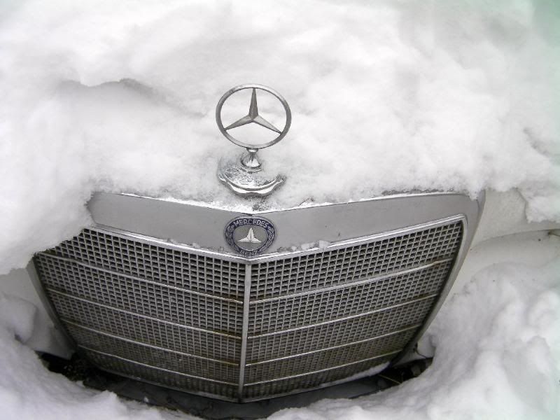

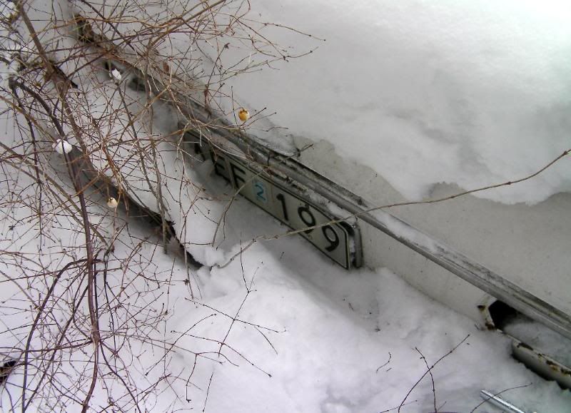

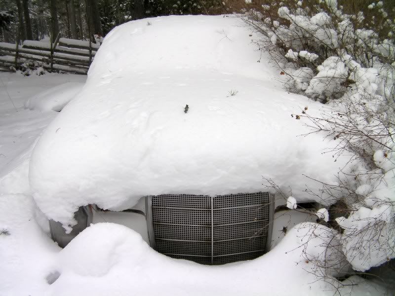

nyt se kävi nii että mulla on nyt 2kpl w108 autoja. toinen on ruosteinen, mutta lähes täydellinen varaosapeli. 1966 250S. Siitä puuttuu renkaat, takavalot ja yksi kaasari. muuten täydellinen. Tässä autossa on kaikki osat mitä tuossa paremmassa autossa ei ole. hintaa tällä autolla oli samaa luokkaa kuin mun w115 eli poisviennin hinnalla. Yritin mä tarjoo 50€ ja sit 10€ mut ei kelvannu.

niihä se vähä vissii taitaa olla. rehellisesti sanottuna tällä varaosa-autollahan mä voisin rahoittaa koko w108 hankintakulut ja remontoinnit. Mut en rahoita. Otan tarvitsemani osat jemmaan ja jälellehä ei juuri jää muuta kuin ruosteinen kori jonka ajattelin toimittaa kuusankoskelle.
Tää varaosa-autokaan ei kuitenkaa ole niin huono etteikö siitä vielä tekijämies saisi tehtyä ihan toimivaa laitetta (kun katselee foorumin eri topicceja). Mutta minun kriteereillä tää on iha läpimätä josta ei kalua saa.
Tuohon mis se nyt seisoo, se on kuitenkin ajettu katsastuksen lopahdettua. Ruottin veromerkki on 2/90. Auto on kuulema ollut käynnissä ja käännetty sijoillaan 2003 kun yksi kaasari myytiin suomeen, sen jälkeen ei tietysti ole ollut mahdollista startata.
