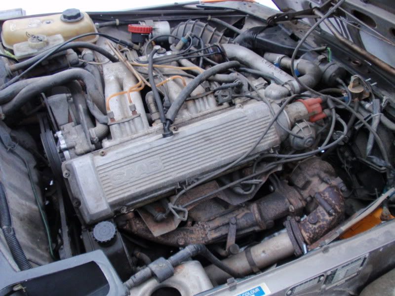

Re: W124 300E megasquirt + muuta
Juu, no ainaki 2.3l koneeseen kävi suoraan saabista että olisko sama jako jos yhdistelis niistä. Tai sitten tosiaan teetätän veljellä ku on töissä pajalla missä sais ehkä tehtyä. Pystytkö laittamaan kuvia autosta lisää tänne. Olis ihan mukava nähä projektikuvia kun itelläkin olis samanlainen homma ennen kesää tulossa. Kuha nyt sais aikaseks pilkkoa sen antiikkiruiskun ja hommattua suuttimet yms.
mä olen kaikki kuvat tainnut jo laittaa, mitä olen muistanut ottaa... seuraavat kuvat ajattelin ottaa vasta kun aloitan remmin ja turbon asennuksen...Mouru89 kirjoitti:Juu, no ainaki 2.3l koneeseen kävi suoraan saabista että olisko sama jako jos yhdistelis niistä. Tai sitten tosiaan teetätän veljellä ku on töissä pajalla missä sais ehkä tehtyä. Pystytkö laittamaan kuvia autosta lisää tänne. Olis ihan mukava nähä projektikuvia kun itelläkin olis samanlainen homma ennen kesää tulossa. Kuha nyt sais aikaseks pilkkoa sen antiikkiruiskun ja hommattua suuttimet yms.
4 konees on eri jako tukissa, kuin 6 koneessa, tuo saabin tukin sopivuus oli tiedossa ja nähdäkseni myös volvon vinokoneen tukki sopii 4 koneisiin

olisko mitään semmonen 900 saab tyylinen pakosarja. vois mennä semosseen paikkaan että sais remmin mahtumaan.
