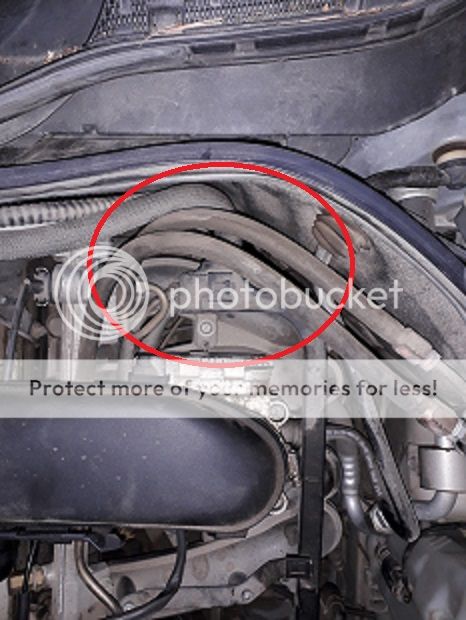

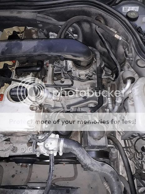

Alapuolelta katsoessa näkyy jotain, joka oletettavasti on asentotunnistin, yläpuolelta ei näy mitään, koska sen päällä on imusarja. Minkä verran pitää tavaraa purkaa pois tunnistimen päältä, jotta sen pystyy vaihtamaan? Pitääkö imusarja ja bensansyöttöputket irrottaa? Onko näiden irrottamisessa ja asentamisessa jotain, joka pitää erityisesti huomioida ? Kuvassa ympyröitynä kohta, jossa tunnistin sijainnee kaiken romppeen alla. Toinen kuva näyttää konehuoneen hiukan etäämmältä. Löytyisikö Länsi-Uudeltamaalta mersugurua, joka voisi tehdä kotikäynnin tänne Siuntioon korvausta vastaan, antamaan hyviä neuvoja auton purkamisessa. Itse voin tehdä likaisen työn. P. O5O 494 9921.

Voitaneen todeta, että tuolla evap.illa ei ole mitään tekemistä kipinäkadon kanssa. Kampiakselin anturin vaihtaisin, mutta kun pitäisi purkaa puolet konehuoneesta, niin se ei oikein innosta. Pitää ainakin kerätä vielä lisää paineita (lue: rohkeutta), jotta alan sorkkimaan sitä harakanpesää, mikä näkyy kuvissa.
Viestit: 17213
Re: C 180, -98, moottori ei käynnisty
Alakautta, starttimoottori irti ja sitten saa vaihdettua kampiakaselin asentoanturin. Startti on helppo irrottaa.
