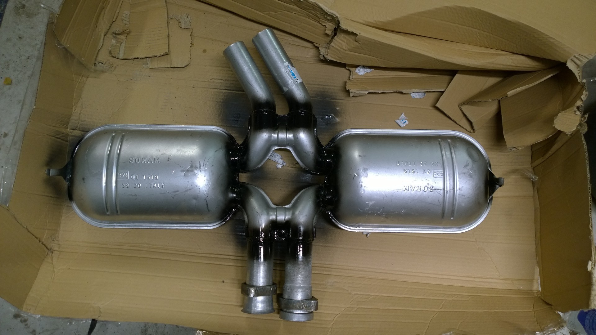

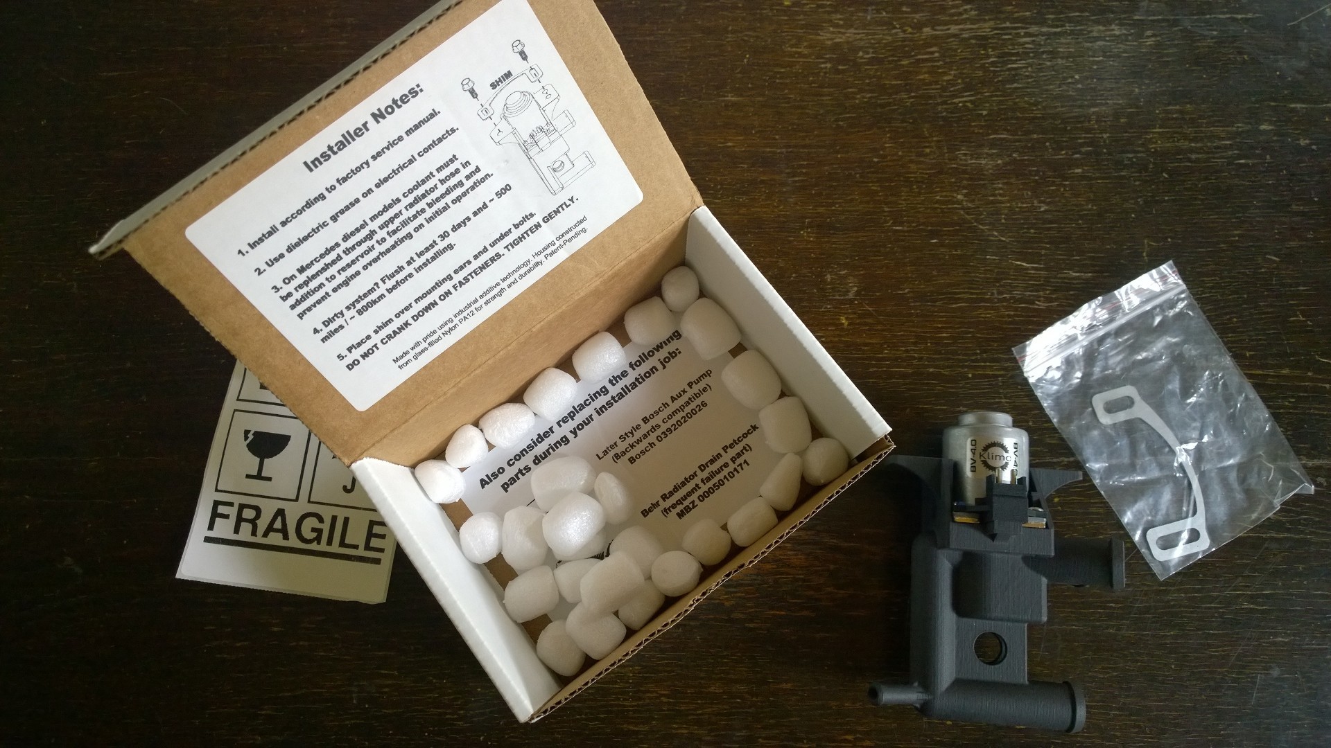

Olipa uskomaton löytö tuo Venetmäen puhallin, kyllä sinne kannattaa vielä soitella osia metsästettäessä.
Mikä Becker siinä olikaan? Sehän kannattaa käyttää Pulttikanavassa Lappeenrannassa. Jos 830, niin toivottavasti litiumpatteri ei ole vuotanut ja tehnyt täystuhoa. Sitä suurempi syy lähettää se huoltoon ja patteri vaihtoon jos vielä voi.
Hauskinta tuossa Venetmäen puhaltimessa oli se että paketti oli pinttyneen pölyn peitossa ja kylkeen oli tussattu (ilmeisesti vuosia sitten) "W126 täyd. lämp. 350e" En aluksi meinannut raaskia avata koko pakettia kun oli niin komeat pölyt niskassa.

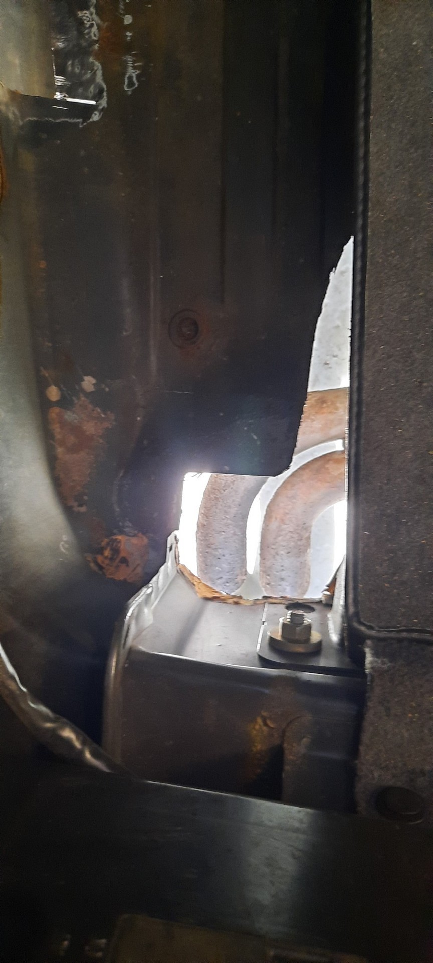

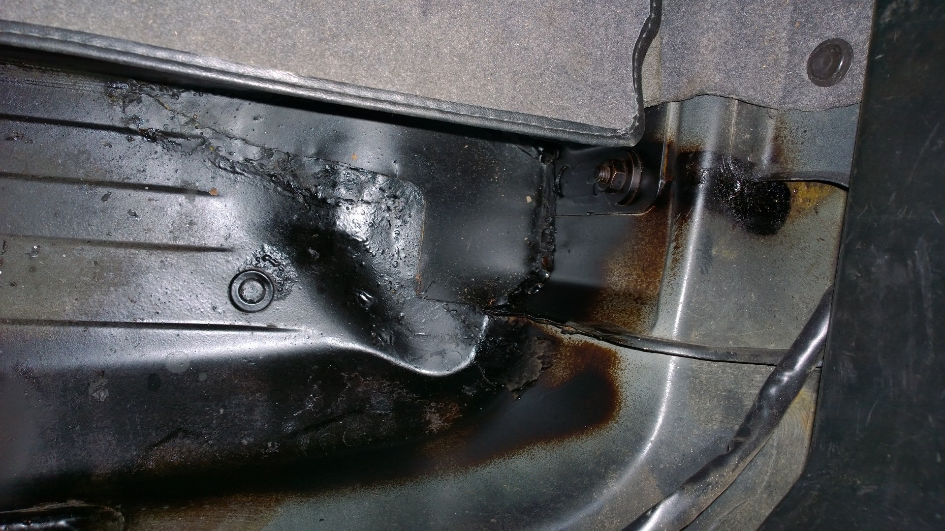

Re: 560SEL - Käyttöauton tarina

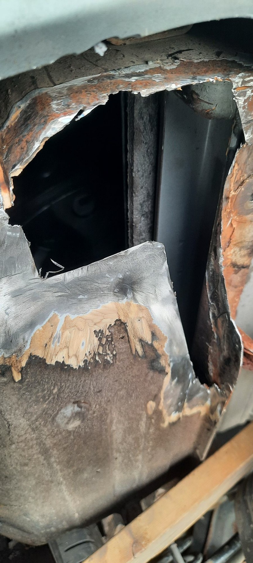

Eilen 12.6 tuli auto katsastettua, tai siis käytyä katsastusasemalla sillä ei mennyt läpi oikean takajarrun tehottomuuden vuoksi. Urakan ollessa valmis samainen katsastaja, joka on tämän auton katsastanut viidestä kerrasta neljä tuli luokseni ja sanoi että mulla pitäis olla sivuvilkut Siitäkös lähti adrenaliini virtaamaan kehossa että mitä ketun vittuilua kettu tämä nyt kettu on olevinaan Sanoin että tässä autossa ei ole alunperinkään ollut sivuvilkkuja ja nykyisten asetusten mukaan tähän ei tarvitse sellaisia laittaakkaan. Muistutin inssiä myös siitä että me ollaan joka vuosi tästä sivuvilkkuasiasta keskusteltu mutta jätin tietoisesti mainitsematta sen että hän itsekkin oli myöntänyt kahtena viimeisenä kertana että tämä ei tarvitse sivuvilkkuja. Lisäksi hän kyseenalaisti kokonaan muun muassa esittämäni fatkan että Saksassa ei olisi kaikissa autoissa ollut vielä v. 1990 sivuvilkkuja. Keskustelun jatkuessa katsuri edelleen väitti kivenkovaan mustaa valkoisek... sivuvilkkujen oltava pakolliset melkeimpä lapselliseen Sinä-nuori-pojankloppi-et-ymmärrä-mistään-mitään -asenteella. Lopulta tultiin siihen tulokseen että katsuri on hyvä ja selvittää asiaa palaten asiaan sähköpostitse.
Koska pääsen lainaamaan autonosturia vasta heinäkuun lopussa soitin katsastuksen jälkeen hovimekaanikolle että kerkeisivätkö varmistamaan että onko se satula mikä kenkkuilee jarruissa - olihan se.
Vasta hovimekaanikon pihalla tajusin katsoa katsastuslappua tarkemmin;
Sivusuuntavalo, Puuttuu HYLÄTTY
En jostain syystä tajunnut että tuo tarpeettomien sivuvilkkujen puuttuminen (tällä kertaa) olisi itsestään ollut hylkäämisperuste. Eli vaikka auto oli täysin samanlainen niinkuin viime vuonna, lain ollessa sama, ei auto olisi päässyt katsastuksesta läpi vaikka toinen takasatula olisikin toiminut niinkuin pitää.
Jos olisin ymmärtänyt lukea katsastuslapun kokonaan konttorilla en olisi lähtenyt sieltä mihinkään kunnes Trafin tarkastaja olisi tullut henkilökohtaisesti paikan päälle selvittämään asiaa ja tulostamaan minulle uuden hylsypaperin jossa olisi ollut hylkäämisperusteina ainoastaan takajarrujen liian suuri tehoero

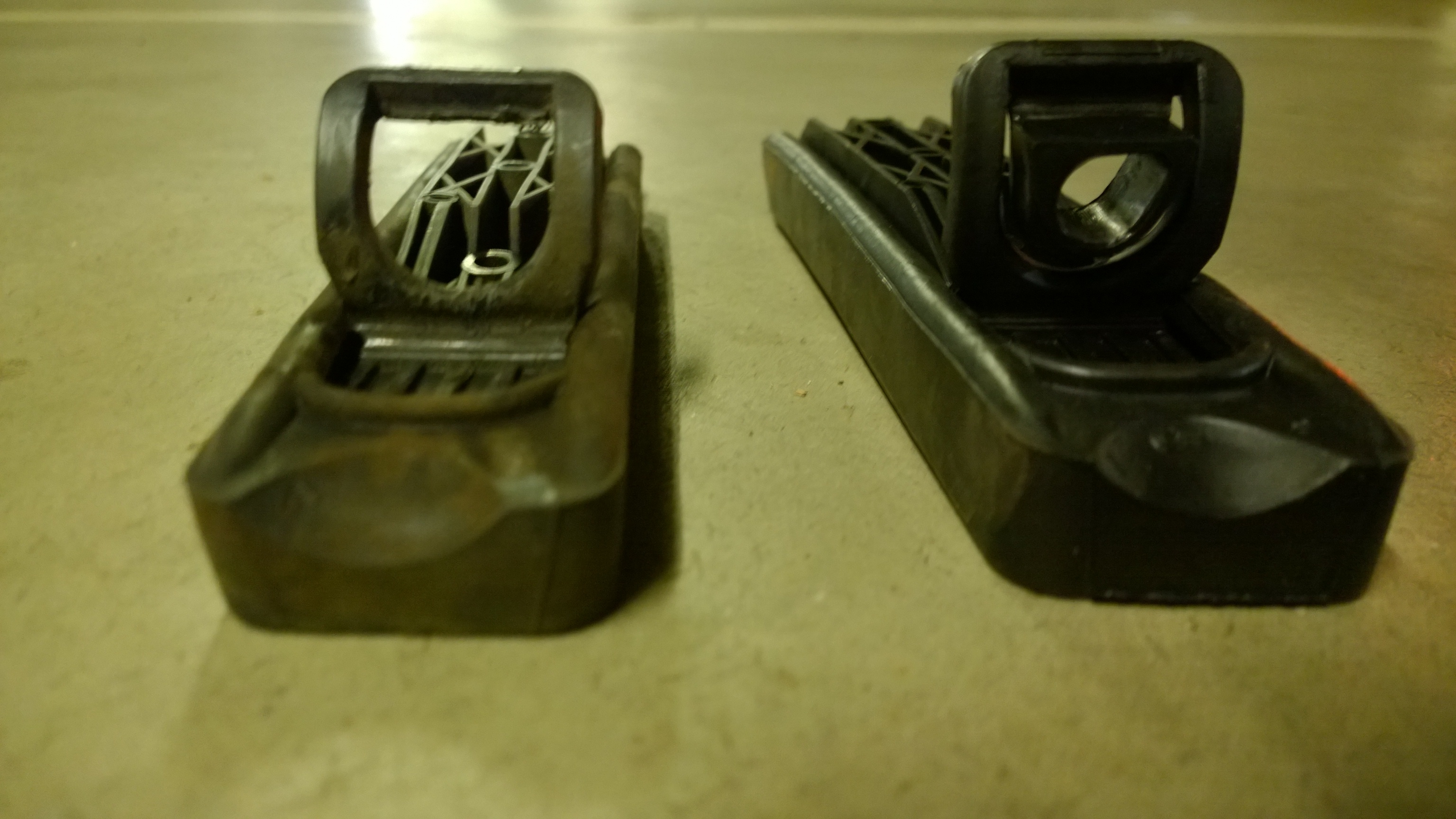

Vilkkuasia ratkesi siinä mielessä että käytännössä kaikissa 2. sarjalaisissa W126:ssa pitää olla sivuvilkut. Asia varmistettu Trafin tarkastajalta Mikko Nurmelta. Sama siis pätee korimalleissa 124 ja 201:ssä vuodesta 1985 eteenpäin. Tämä lakimuutos on aiheuttanut erittäin paljon (ainakin itselle) päänsärkyä koska oletin monien muidenkin tavoin että 'valovapautus' koskee tottakai myös Saksan malleja jossa ei siis ollut alunperinkään sivuvilkkuja.
Ja paskat.
Mutta onhan se hyvä että katsastusmieskin on oikeassa kerran kolmeen vuoteen, ja sitä sähköpostia odottelen edelleen asian tiimoilta häneltä.
Jarrusatulan korjaussarjan asentamisen jälkeen ajeltiin jälkitarkastukseen; auto meni jarrujen ja valojen osalta mukinoitta läpi. Jarruteho oli hyvä ja tasainen ja valot taas.. noh jääköön sanomatta. Ja jos joku väittää että tämän kanssa olisi tapahtunut jotain vilunkia niin kiistän kaikki väitteet ja solvaukset jyrkästi sekä tulen vaatimaan häneltä korvauksia aiheutuneesta mielipahasta ja pilalle menneestä elämästäni jne yms.

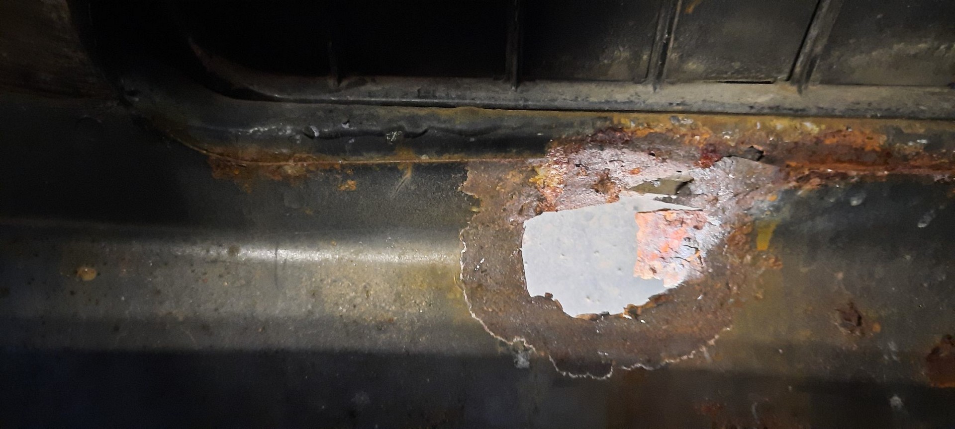

Loppukesästä maassa oli alkanut näkymään pieniä öljypisaroita perämurikan kohdalla; syyksi paljastui osittain hapertunut tiiviste jonka vaihtoivat ja lisäsivät peräöljyä puuttuvan määrän eli ei pitäisi taas enää laskea alleen
..paitsi että syksyllä alkoi ohjaustehostin vedellä vihoviimeisiään. Ja lopputuloksena oli kaikki märkänä öljystä maasta sekä ohjaustehostimenpumpun ympäriltä. No ei muuta kuin äkkiä varastosta hakemaan ohjaustehostimen öljyä, öljyä säiliöön ja sitten taas Hovimekaanikolle Jätin auton pihaan ja seuraavana päivänä tuli soitto että yksi hydrauliletkuista halki ja tilasivat uuden. Uusi letku paikalleen ja eikös taas porhallettu eteenpäin.

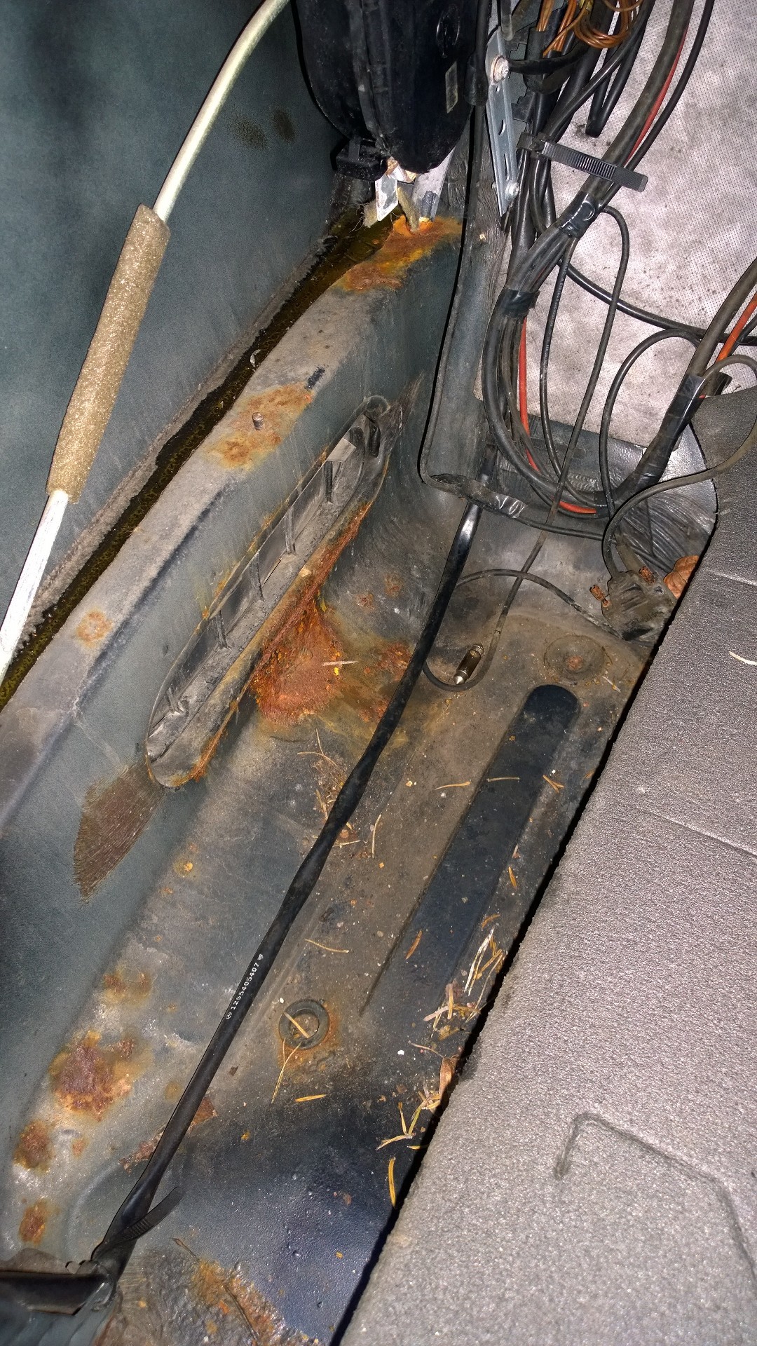

- Kuskinpuoleinen takalasi halki, kerää kosteutta sisälle ja takakonttiin. Täydellinen umpio maksaa n. 500€ / kpl, pelkkä lasi 150€. Ja koska pelkästään toiselle puolelle uutta lasia / umpiota ei voi vaihtaa on vaihdettava molemmat kerralla saman 'sävyisiin'. Olisiko kellään siis käytettyä ehjää yhtä umpiota / lasia ylimääräisenä? Parikin siis käy

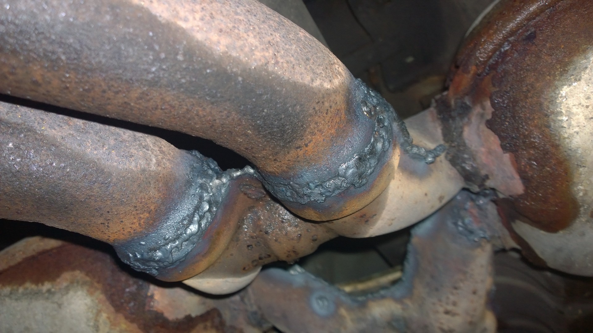

- Pakoputki vuotaa jonkin verran, about takavaimentimien kohdalta eli siis samasta paikkaa mistä sitä hitsattiin 5 vuotta sitten. Pitäisi siis varata aika taas Espoon Pakoputkihuoltoon, saas tosin nähdä voiko tuolle enää tehdä mitään.

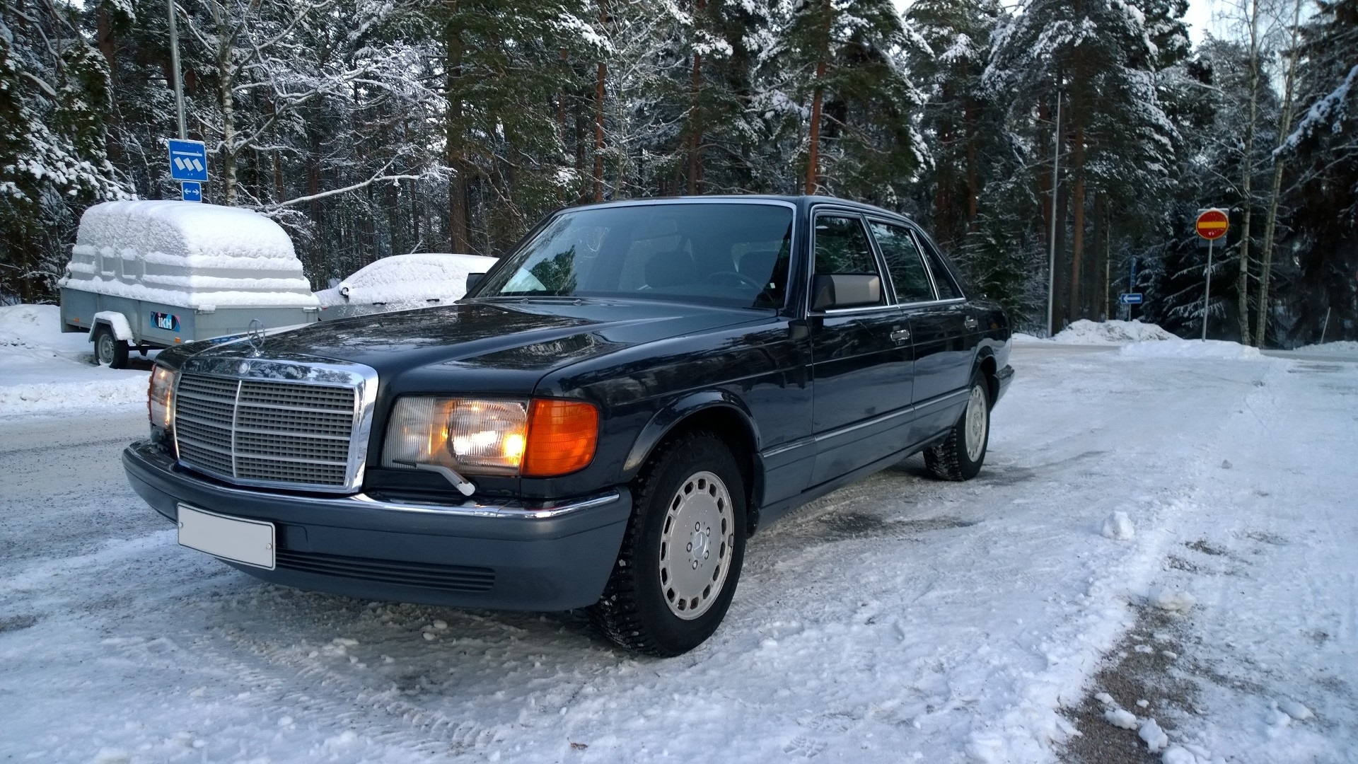

Kiirettä joka saralla, taas vaihtelun vuoksi.
Autolle ei ole tapahtunut sen kummempia, viime kuussa otin auton vähän alle viikoksi ajoon työmatkoille jne. Muuten auto on seissyt talvihorroksessa. Uusi puola ja Nissensin jäähdytin on tullut ostettua mutta ei ole ollut aikaa vaihtaa. Sen huomasin viime kuussa ajellessani että pyyhkijät tökkii todella pahasti tihkutoiminnolla, saattoivat pysähtyä kokonaan kesken kaiken. Nopeammilla pyyhintänopeuksilla ei ongelmaa. Kosketushäiriö, moottori sökö vai mistä johtuisi..?
Ensi kuussa otan auton (ainakin melkein) päivittäiseen käyttöön kun suola alkaa vähenemään maanteiltä, ongelmana vaan on se että auto pitäis maalauttaa, kuskin penkki korjauttaa ja tehdä kaikenlaista muuta näperrystä museokatsastusta (ja ehkä alustavaa Classic Data todistusta?) varten ja se tarkoittaa että auto seisoo vaikka hirveästi tekisi mieli vaan ajaa. Prkl on vaan liian mukava auto.
Tässä vielä yksi tammikuinen kuva jossa lumi on pääosassa;

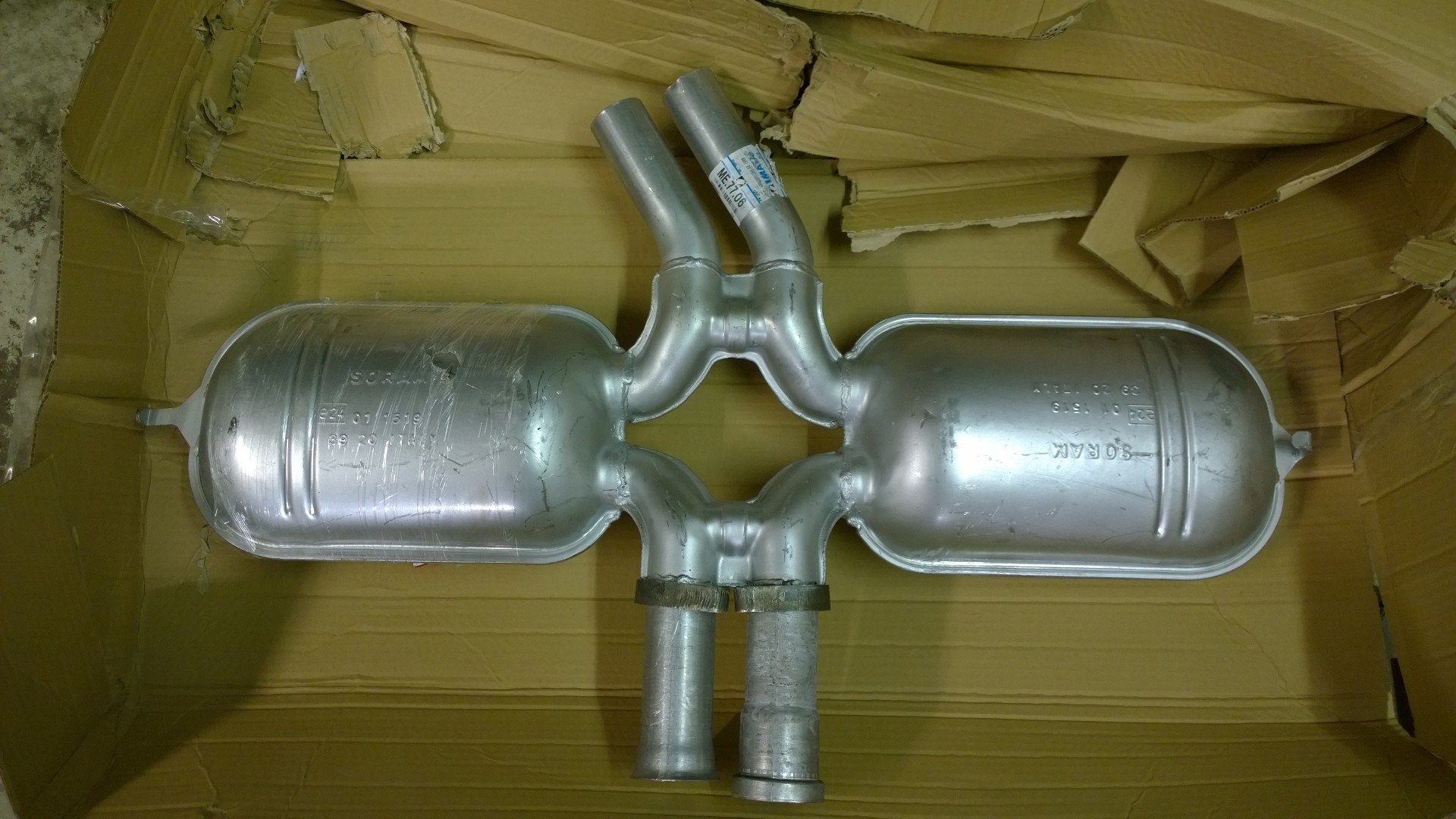

Webastosta (taas); se bensapumpun letku joka on jo kahteen vai kolmeen kertaan tulpattu vuosien aikana hajosi nyt sitten kesä-heinäkuun välillä lopullisesti. Koko matkaltaan mitä siitä oli jäljellä niin murtumia täynnä. Nyt tämä ongelma eliminoitiin lopullisesti tilaamalla uusi letku. Toivotaan että tuo nyt kestäisi seuraavat ~25vuotta niin kuin alkuperäinenkin.
Heinäkuun ensimmäisinä päivinä SEL tuli katsastettua, meni läpi huomautuksetta ja miksei olisi mennytkin - onhan auto täysin Suomen tieliikennelain mukainen.
Heinäkuun puolessa välissä tuli käytyä pitkästä aikaa Espoon Pakoputkihuollossa hitsauttamassa pakoputkesta rei'ät umpeen kun uudet putket maksaa ja takavaimentimet oli vielä pelastettavissa vaikka uusista jo kyselinkin teiltä kanssafoorumilaisilta taanoin, kiitos vastauksista!
Pieniä reikiä oli löytynyt muualtakin kuin vaimentimien kohdalta mutta ei onneksi mitään suurempia reikiä.
Nyt putkisto on huomattavasti hiljaisempi ja sopivampi SEL:n arvolle. Vielä tosin vähän takaraivossa kutkuttaisi asentaa esimerkiksi jokin tälläinen herrasmiesmäisesti muriseva putkisto MEC:ltä, ei siis mitään tuomiopäivän viemäriä.

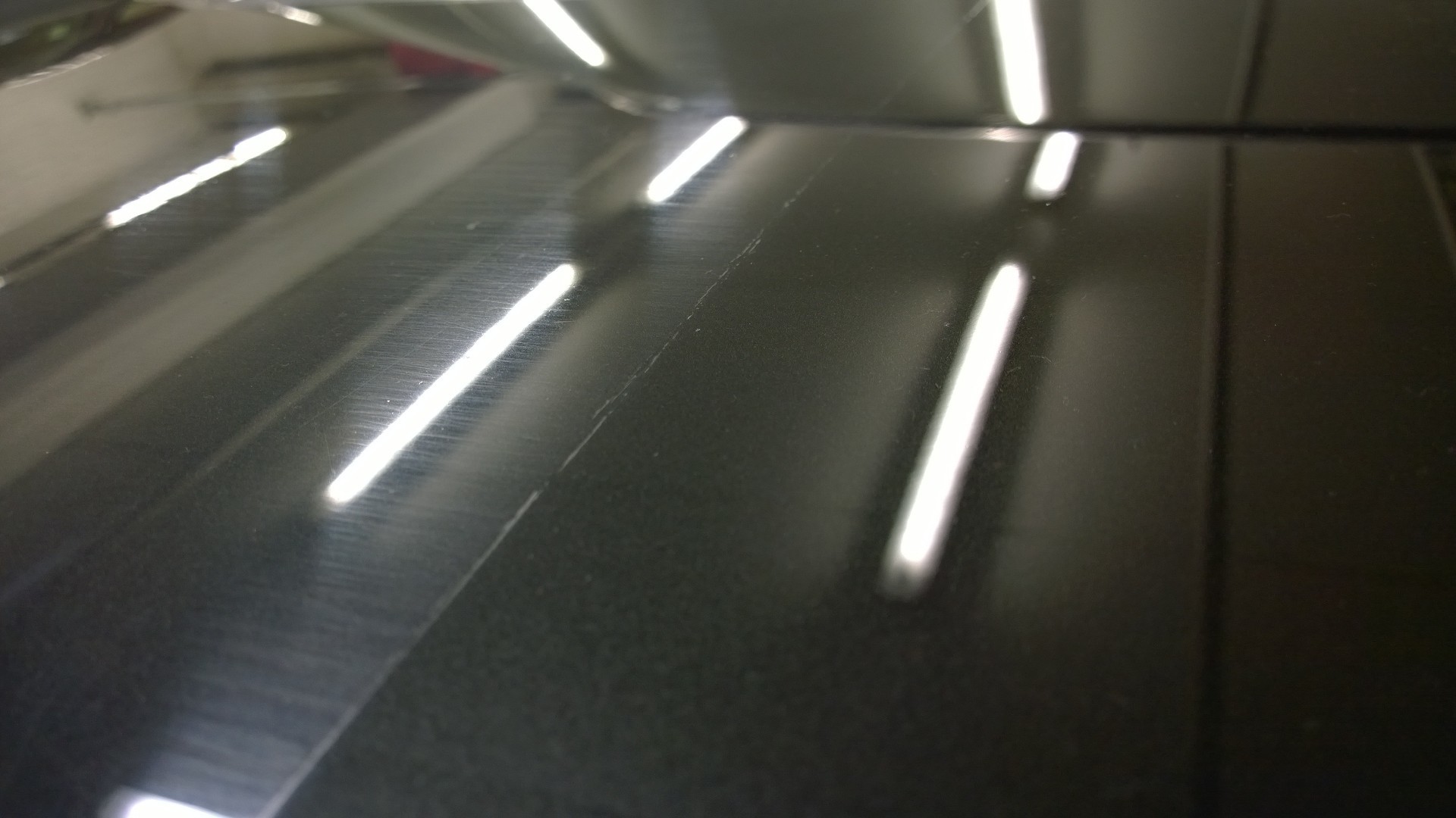

Viimeinen kerta kun auton alkuperäistä maalipintaa yritetään pelastaa, tässä yksi kuva takakontista jossa testattiin tahnan tehokkuutta;
Edellisestä yrityksestä poiketen tulos on merkittävästi parempi käyttäen erittäin karkeaa tahnaa ja laikkaa.
Tässä projektissa oli tärkein saada kyljet hyväksi alemmasta sivukantista ylöspäin eli siitä missä on alkuperäistä maalia jäljellä, etulokasuojissahan on kokonaan uusi maali.
Katto, takakontti ja konepelti on tosin maalattava uudelleen museointia varten, sen verran hapettunut maalipinta mutta tämä onkin ollut tiedossa jo pitkään.
Nyt auton sivuprofiili on älyttömän paljon parempi kun maali näyttää yhtenäiseltä myös päivänvalossa

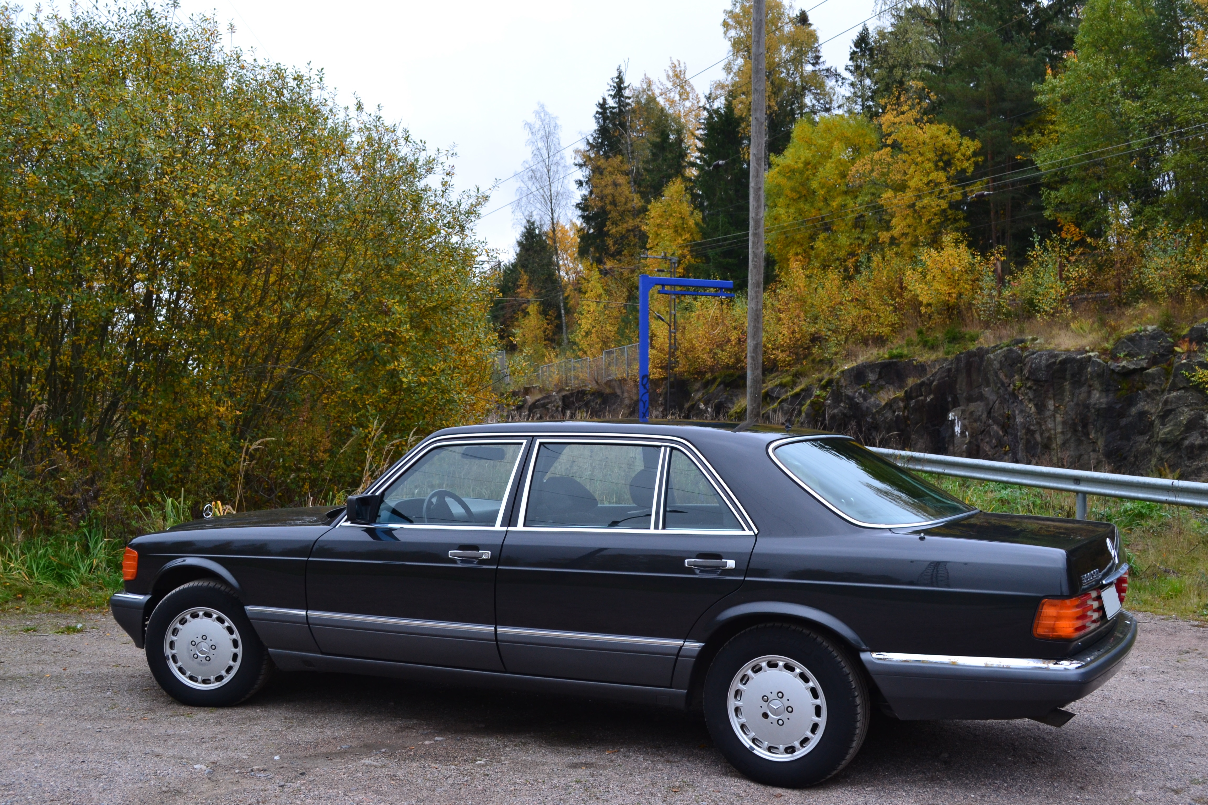

Ruskakuvia yritin eilen saada ja monta spottia kävin läpi missä olisin halunnut ottaa kuvia mutta ei; joko liikaa autoja tai ihmisiä. Pyörin n. tunnin pitkin lähiympäristöä etsiskellen hyviä kuvauspaikkoja mutta kaikkialla tuo sama ongelma ettei saa olla rauhassa. Lopulta päätin mennä eräälle käytöstä poistuneelle juna-asemalle sillä oletuksella että siellä saisi ainakin olla rauhassa - höpö höpö. 45min kuvaussession aikana 3 junaa, 17 ihmistä, 4 koiraa, yksi pupu ja pakettiauto täynnä venäläisiä tyämiähiä ehti siinä ajassa mennä vierestä ohitse.
Kuvatkaan ei mielestäni niin onnistuneita mutta kelvatkoon, nämä olikin vähän hätäpäissään otettu ei niin ihanteellisella paikalla.

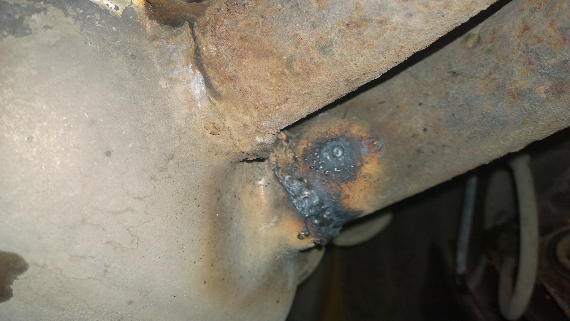

Huomasin jokin aika sitten auton alla pyöriessä että takakontin kohdilla kuskin kulmassa alkanut pientä ruostekukkaa tulemaan Kontin verhoilut siis veks ja ihmettelemään - tältä näytti:
Eli jotain pitäis tehdä Varapyöränkotelossa ei minkäänlaista ruostetta mutta siitähän ei tietenkään ole nyt kuvaa näyttää. Samalla konttia pitkästä aikaa tutkiessa löysin vanhan Saksan markan lisäksi ohjelapun vararenkaan viereltä jonka olemassaolon olin unohtanut kokonaan; jos itselleen haluaa tämmöisen niin näitä pitäisi vielä olla saatavilla varaosanrolla: 1265840147
Soitto siis hovihitsarille ja ei muuta kuin pajalle. Näin se legendaarinen 'pienen paikan laitto' kulminoitui :
Hyvää jälkeä tuli, pohjamaalit ja ruostesuojaukset niskaan ja homma on sillä selvä. Auton pohjasta ei ole nyt kuvaa, lisään sen tähän myöhemmin
Tulevaa katsastusta varten pitäisi vielä äänenvaimentimet tilata, EHA:n tilasin täälöä viikolla mutta vielä ei ole tullut. Ymmärsinkö nyt oikein että uutta EHAa asentaessa pitäisi sitä/ruiskua osata myös säätää? Minen näistä mittee ymmärrä, enkä aio tuohon koskea.
Museointihommia pitäisi alkaa taas suunnittelemaan, mutta nyt ei vaan millään ole kerennyt. Taitaa siirtyä ensi vuoteen...

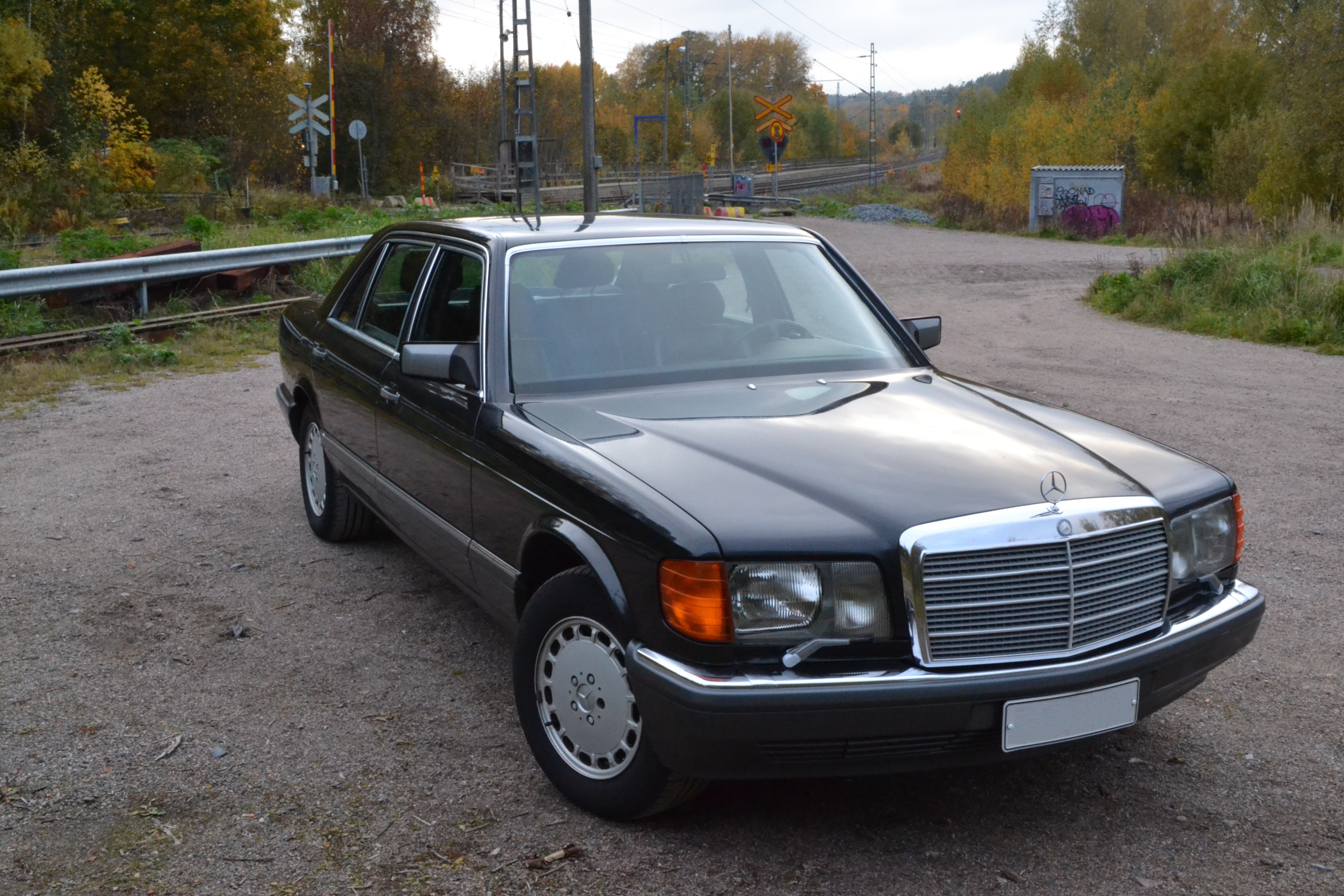

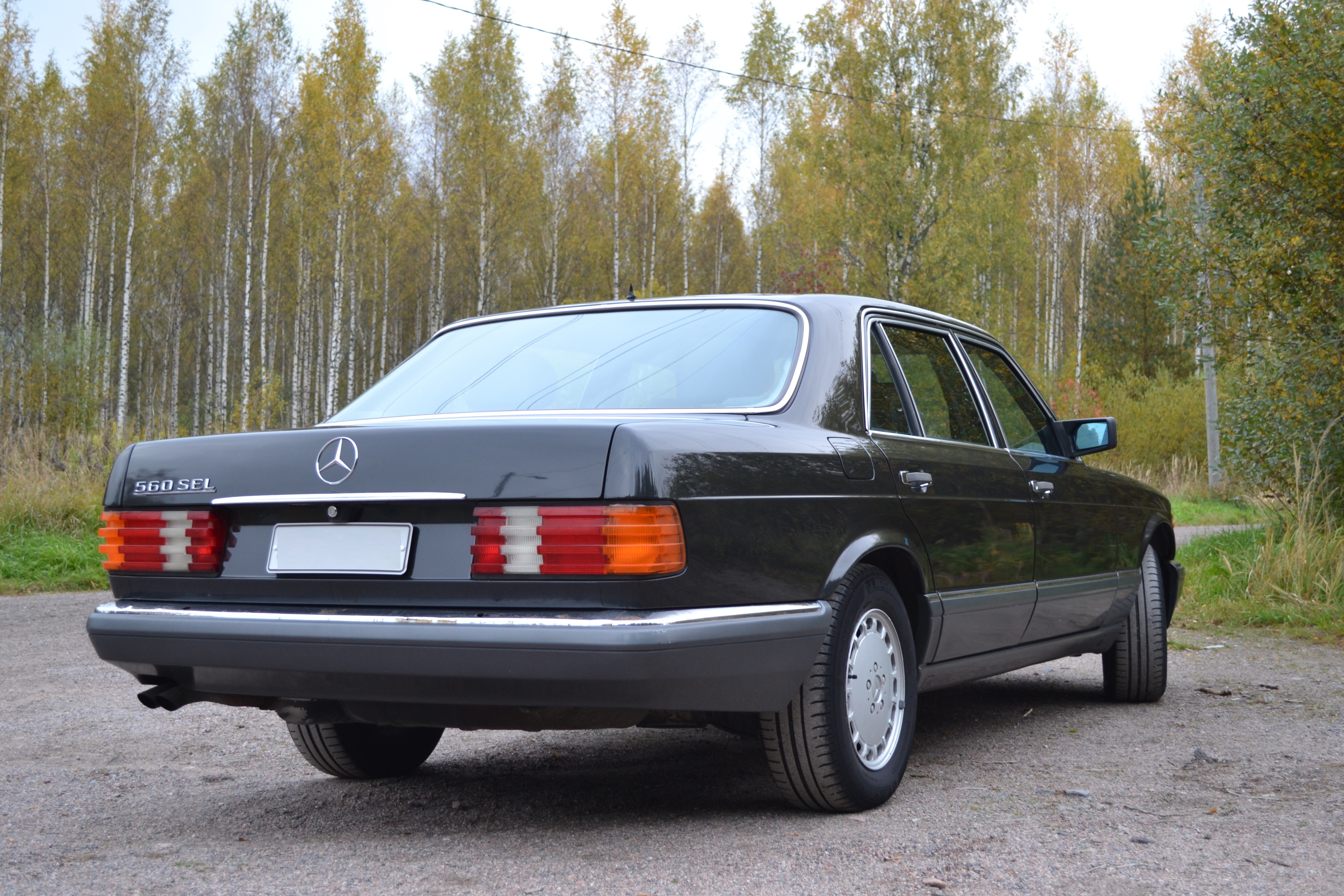

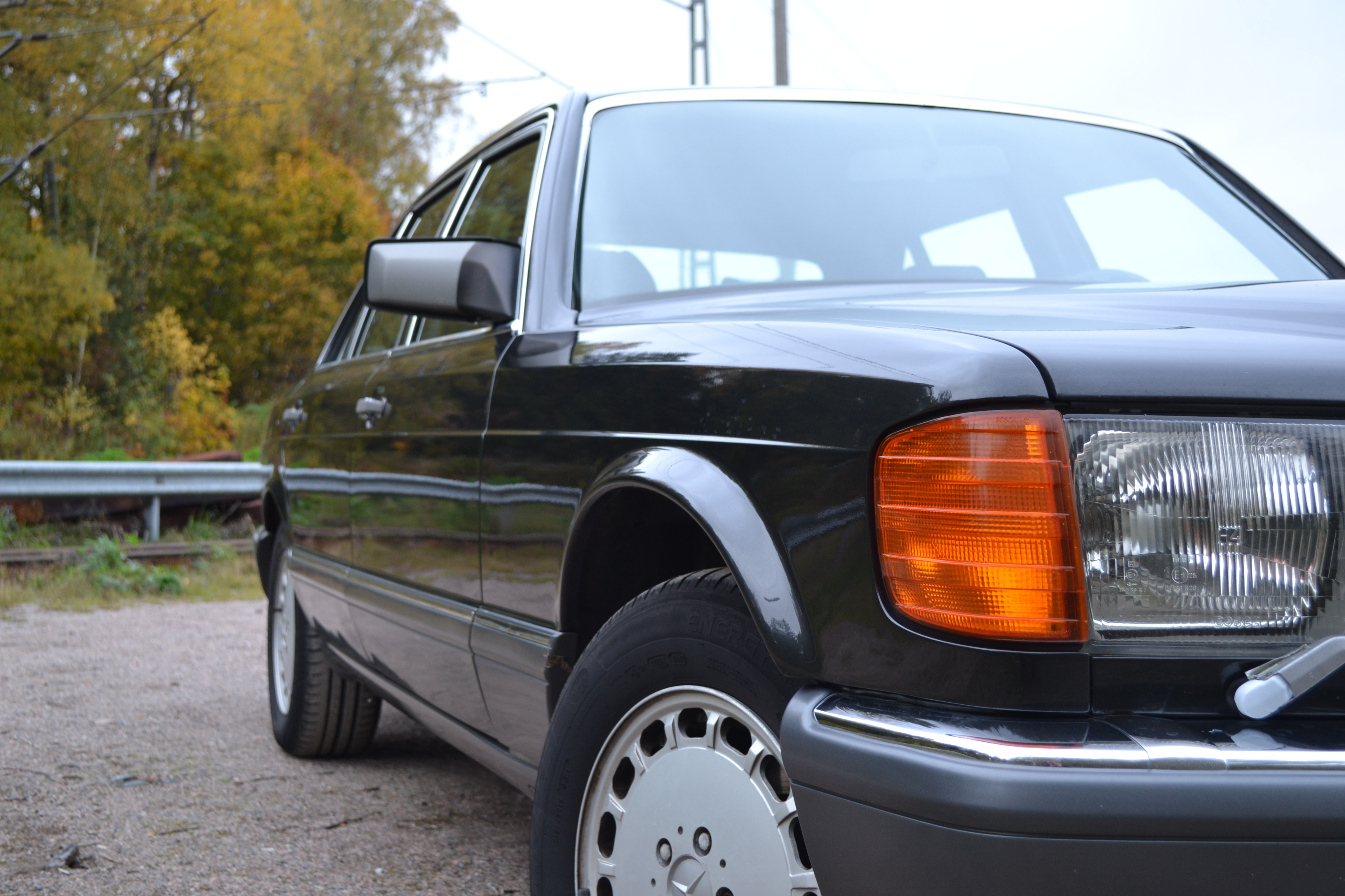

Hyvää Juhannusta kaikille, loppuun vielä pari vuotta sitten otettu kuva jonka laitan nyt uudestaan osittain laiskuuden osittain uusien kuvien puuttumisen takia
6/1990 560 SEL
6/1990 560 SEL

Kuskin puoleinen takalaakeri asennettiin eilen ja samalla katsastivat auton. Ihme että meni läpi noilla reikäjuustoisilla vaimentimilla ja päästötkin oli muutenkin ok. Eikä ollut muutakaan huomautettavaa katsastuksessa mikä on aina kiva kuulla
EHA tuli myös tällä viikolla lähimpään UPS-toimituspisteeseen. Tapit ja o-renkaat luonnollisesti mukana.
Keskivaimentimia en ole vielä tilannut mutta eiköhän se kesän aikana saada hoidettua alta pois.

'Hiukan' venähti taas päivitys johtuen ajanpuutteesta kirjoittaa mitään pitkiä viestejä kun mulla on menee yleensä n. 3-4pv kirjoittaa kaikki tapahtumat puolen vuoden ajalta, nyt on mennyt jo vuosi viime päivityksestä

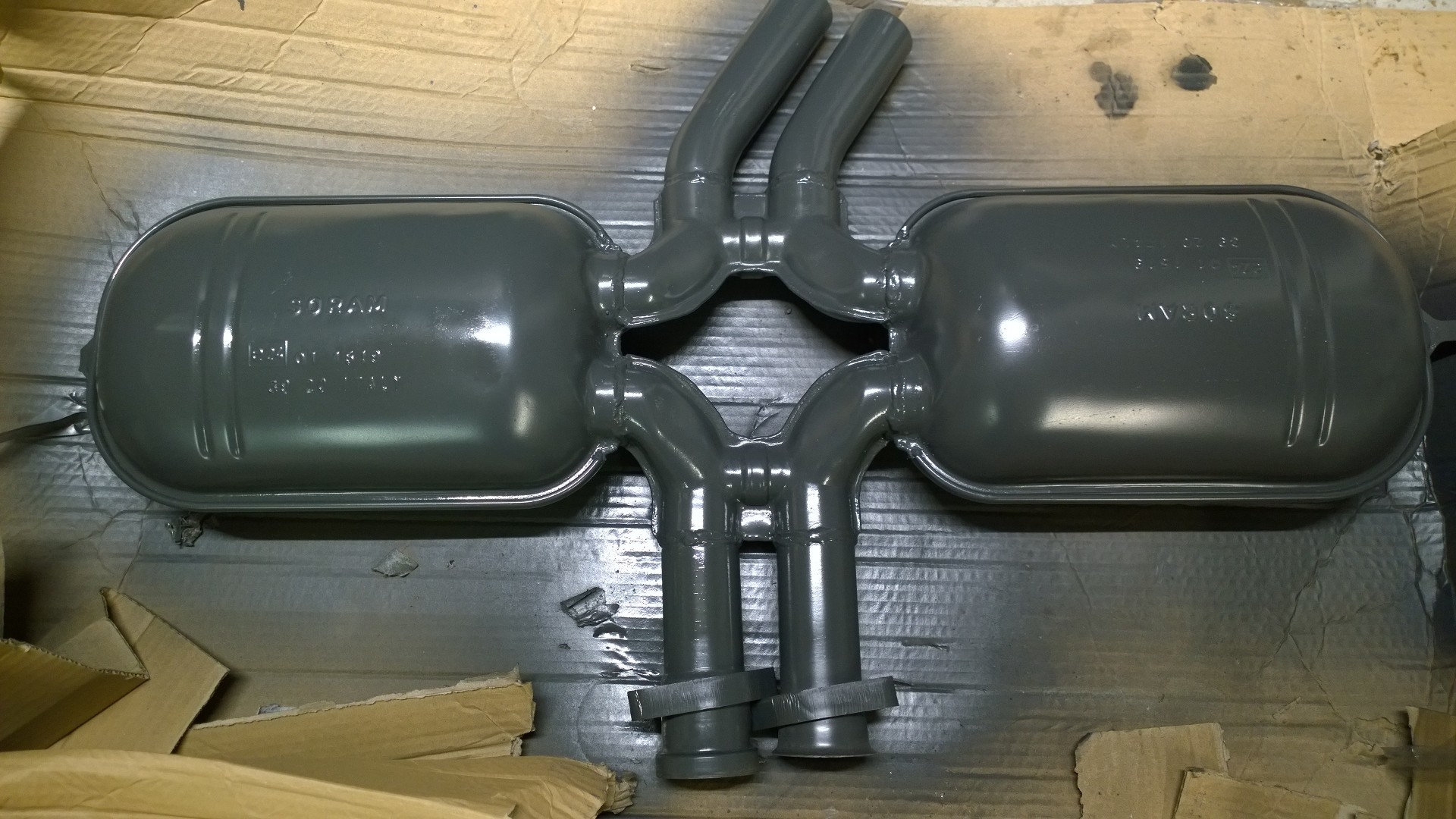

Viime kesänä tilasin eBaystä takavaimentimet. Kauheita hintaeroja havaittavissa ja samalla myyjällä oli kahta erihintaista pönttöä myynnissä; 240€ ja 298€ niin totesin että kettu mitä kusetusta ja tilasin halvemman. Heti tilauksen jälkeen tajusin että ei hitto sehän on joku pilipalivalmistajan tekele tuo halvempi eikä Imasafin minkä olisin halunnut Eli äkkiä peruuttamaan tilaus ja tällä kertaa oikeasti Imasafin pönttöä tilaukseen. Sain sen tosin Suomeen vasta syksyn alussa koska en periaattesta tehnyt uutta ostoa ennen kuin sain rahat takaisin edellisestä tilauksesta.

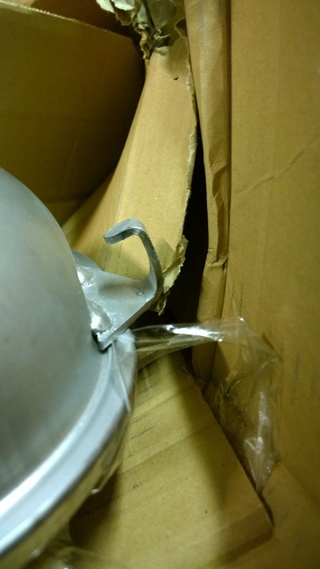

Vaimentimet saapui Suomeen hiukan iskua ottaneena, toinen kannake hiukan vääntynyt kuljetuksessa mutta sen sai onneksi helposti taiteltua takaisin.
Saumat maalasin happopohjamaalilla ja loput galinitgrau 7129 värillä 3-4 kerrosta per puoli. 7129:ä tilasin varmuuden varalle 3 purkkia tulevaisuutta varten jos nyt sattuu tarvitsemaan.
Ihan siedettävä tuli vaikka itse sanonkin, saa kelvata.

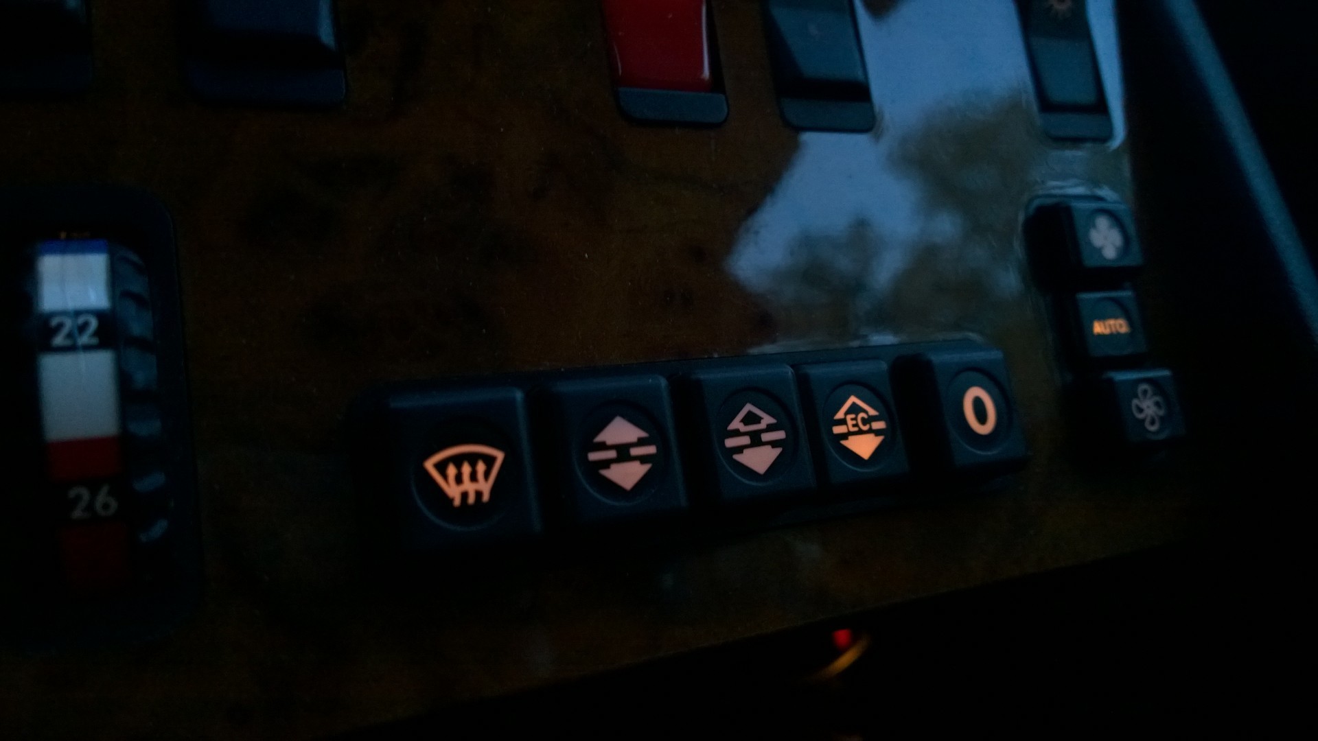

Tietenkin heti kun tuon vaihtoi niin eikös sivulasien namiskoista yksi päätti sammua, täytyypi nuokin kaikki varmaan vaihtaa jossain vaiheessa.

Lämmitys rupesi takkuilemaan viime talvena, kabiinissa kyllä pysyi lämpöä juuri sen verran ettei tarvinnut palella ja kunhan kaikki matkustajat laittoi penkinlämmittimet päälle. Päädyin loppujen lopuksi tilamaan kokeilumielessä Klimakitin vesiventtiilin koska sitä on kuitenkin ulkomaisilla foorumeilla kehuttu että on tehokas ja toimiva. Eurooppaan tilaaminen vaati sähköpostilla yhteydenottoa yritykseen, sillä suoraan nettisivujen kautta ei pystynyt tilaamaan. Postit maksoi 40€ ja Tulli vielä laskutti kateusveroa 70€ edestä. Hölmöläisten hommaa mutta menköön
EHAn tavoin vesiventtiili on vieläkin paketissa. Vesiventtiiliä en vieläkään ole asentanut koska kuten yllä mainittu, talvella pärjäsi. Autolla ajoin muutenkin talvella hyvin vähän osittain siitä syystä että nastarenkaat on loppu (samat nastat mitkä näkyy topikin ensimmäisellä sivulla ensimmäisissä kuvissa) ja loskassa en viitsi liottaa. Ainoastaan 2 kertaa tuli ajettua loskassa viime talvena ja nekin vain pakon edestä. Maaliskuussa jätin jopa PK-seudun Mersuforumin 20-vuotisjuhlamiitin väliin kun ikkunasta ulos katsottuna siellä oli loskakeli.

Tammikuussa tuli kovin myöhäinen syysvaha niskaan, Glymin kultaista tällä kertaa.

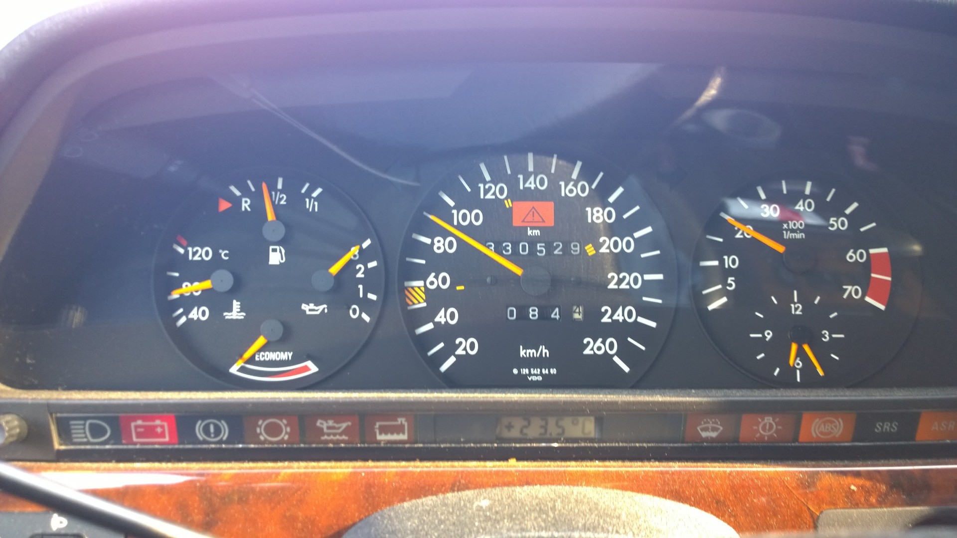

Sitten öljynpaineista:
Näillä 25-30 asteen helteillä kun on ajellut pidemään aikaa niin huomasin ettei öljynpaineet nouse 3bariin tai hiukan sen yli edes noin vähän yli 1000 kierroksilla. Öljynpaine, joka ulkolämpötilasta, P/N/D vaihteesta, ja ilmastoinnin päällä olemisesta riippuen tyhjäkäynnillä 1,5-2,5bar nousee kyllä heti kun painaa kaasua mutta ei välttämättä ihan tappiin asti. + ~1050rpm paineet on tapissa ja myös pysyvät siellä. Pitääkö olla huolissaan? En muista tämmöistä ennen huomanneen. Onko normaalia vai onko jokin vikana? Liian laihaa öljyä? Autohan on huoltokirjan mukaan aina menneisyydessä kesäisin laitettu 15-40 öljyä ja talvisin 10-40. Mullahan on nyt ollut aina 10-40 tai 5-40 öljyä. Nyt viime vuosina tuota Liqui Moly MoS2 Leichtlauf 10W-40 öljyä.
Vai voisiko olla jakoketjun kiristin ongelmana?

Kilometrejä nyt takana 347tkm. Kohta siis taas huoltoaika.

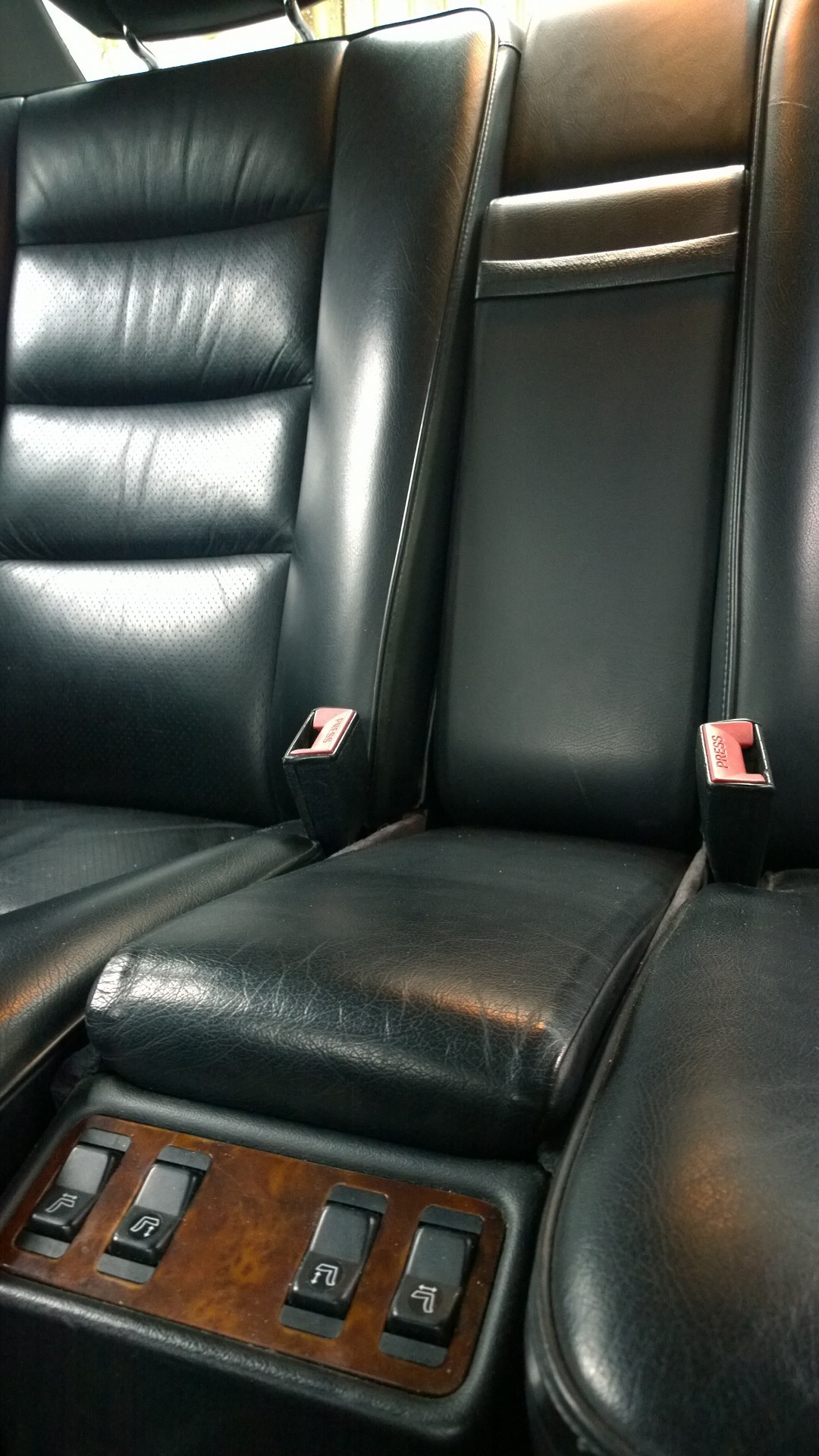

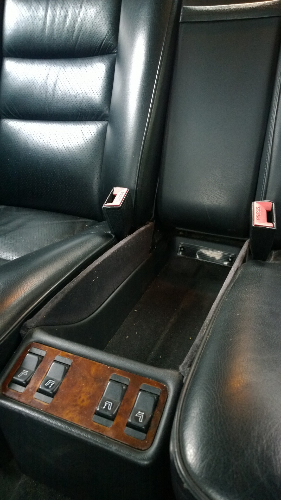

Sitten tähän loppuun hauska tietoisku; kuinka moni tiesi että näissä coupésitzanlage lisävarusteisissa malleissa takapenkkien välinen pehmuste kyynärnojan alla on irroitettava? Tuonne koloonhan saa vaikka mitä kivaa tavaraa säilöttyä. (Tai sitten tää on vaan rikki eikä kuulu jäädä käteen )
Yllättävän iso möhkäle kun vertaa käsinojaan.

Ikkunoiden kytkimiinhän ei polttimoita oikeastaan voi vaihtaa kuin purkamalla ja tinaamalla uudet ledit.
Mutta älä nyt ainakaan missään nimessä ala kaikkia kytkimiä vaihtamaan uusiin. Paskempaa laatua saat nimittäin. Uusi vain se risa, ja senkin kohdalla etsi mieluummin hyväkuntoinen vanha. Toimii luultavasti pidempään kuin uusi vastaava.
