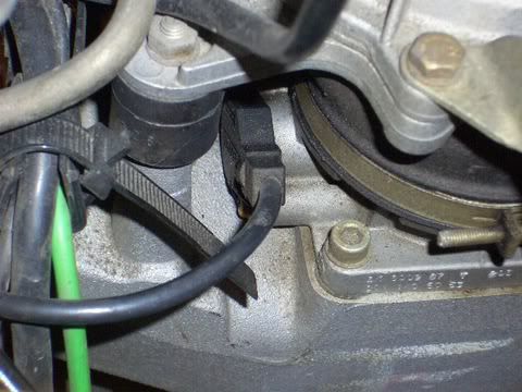

No niin!
Nyt selvisi vika! Se on juuri tuo asentotunnistin. Selvisi näillä ohjeilla:
Ja nyt sitten lisää kysymyksiä. Onko kukaan tuota vaihtanut koskaan ja pitääkö koko imusarja purkaa jotta tuon saa vaihdettua vai mistä kannattaisi aloittaa? Milläs nimellä tuo osa liikkuu "virallisesti" kun en aikaan kl:n sivuilta löytänyt.
Kun yhdistin Eculle menevästä liittimestä nuo rusk/kelt ja rusk. johdot rupesi käymään hienosti!Jani kirjoitti:Tuon näköinen potikka.M.R kirjoitti:Ai onko kaasuläpälle oma tunnistin potikka luulin että pelkästään ilmamäärämittarin läpän akselin päässä on![]()
Jossain imusarjan päällä on kolminapainen liitin josta lähtee johto tuolle.
Johtonro 1(rusk/kelt)=joutokäynti, 2(rusk) maa, 3(harm/kelt) täyskaasu.
Eli joutokäynnillä navat 1&2 yhdessä, täyskaasulla 2&3 yhdessä.

Joo eli ton asento tunnistimen irrotus on paree sillai,ilmamäätämittari pois sen päältä,sitten kuvassa näkyvät kuusiokolo ruuvit auki (4kpl),ja nostaa sen koko läppärungon pois sieltä.Sitä sisempää palikan ruuvia ei saa muuten
Uuden tiivisteen joutuu melkosella varmuudella siihen tekeen tai ostaan.
Takasin laittaessa säädettävä tosi tarkasti sen palikan asento että juuri nappaa kärjet kiinni kun kaasua ei paineta,eli kun vähänkin läppää aukaseen niin siellä kärjet irtoo.Muuten tulee ajeltua n. 12 asteen ennakolla pikkuvauhtejakin.
