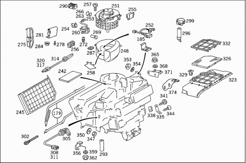

Tälläistä löytyi googlella.... taitaa olla todella harvinainen....
http://www.iauto.lt/mercedes-benz/Car/3 ... s_ID=87634
Osa numero 281
Taitaa olla paras neuvo, että lähe seuraamaan moottorilta lähtevää johtoa...

Osa on jo hommattu, tuon kuvan kanssa olen nähnyt.
Seuraavaksi täytyy purkaa sisältä päin, kun johto katoaa jonnekin kojelaudan uumeniin.
Ja harvinainen se tuntuu olevan.tehdas tilauksena KL varaosilta, tuota automaatti ilmastoinnin regulaattoria löytyy joka varaosaliikkeestä sekä siihen liittyviä topikkeja.
Mistään vaan ei löydy kuvaa tuo osa paikoillaan niin että näkis mistä etsiä, mutta kai se joskus löytyy.

Re: W140 puhaltimen säätövastus??apua kaivattaisiin
Viesti Kirjoittaja janttu »
Grash sensorkin tuli vastaan..ei oo kyllä airbageja koko autossa.
merzuE
Viestit: 45
Liittynyt: Ti 12.09.2017 16:02
Viesti Kirjoittaja merzuE »
Hei,
Löytyikö se säätövastuksen paikka?? Minulla on sama ongelma ja kyseessä juurikin ilman ilmastointia oleva W140 S320.
