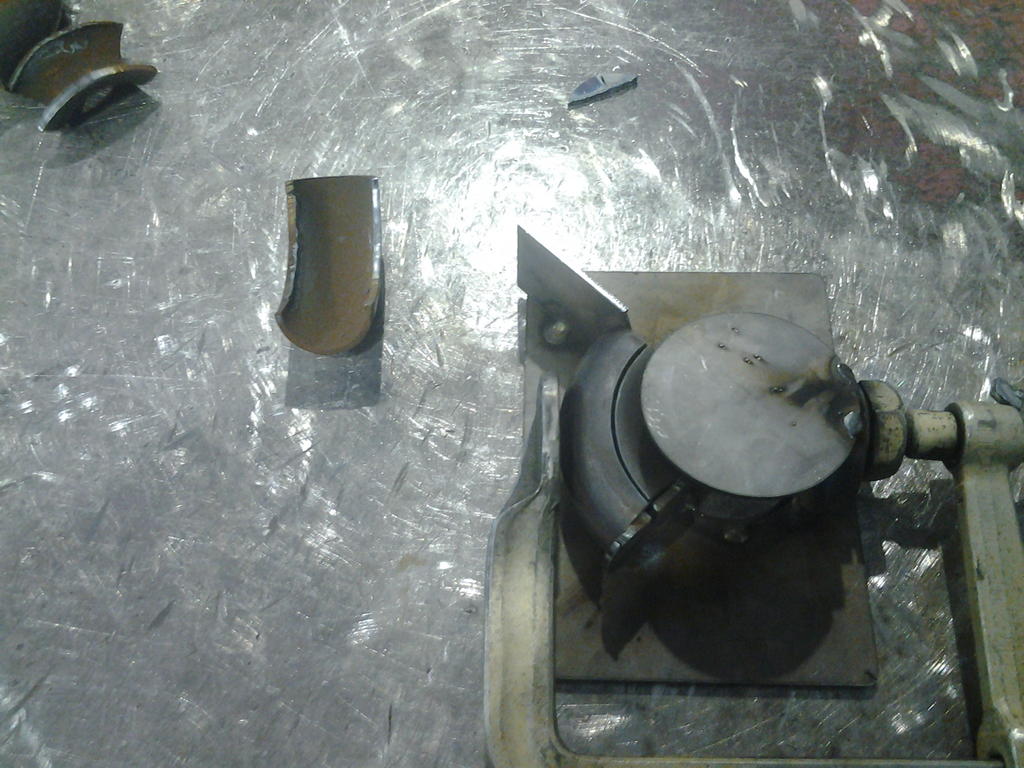

Jaahans, lohko ja kansi koneistamolla niin voisi jo hiukan puuhastella pakosarjaa valmiiksi. Turbo ei vielä tiedossa mikä koneeseen tulossa joten sarjaa ei voi vielä tehdä valmiiksi.
Mutkien halkomista. huomaa hipo jigi
siihen ne istuu kun hiukan muotoilee.
Nyt enää vinguteltava sisäpuolen saumat hyviksi, ja tiggailla putket laippaan kiinni. loppuosaa en vielä voi tehdä kun ei ole varmuutta mitä turboa tullaan tässä käyttämään ja ennenkaikkea missä asennossa se tulee olemaan.

Vedettiinkö toi mutka muuten halki plasmalla vai millä ?
http://www.mersuforum.net/forum/viewtop ... 70#p609570" onclick="window.open(this.href);return false;
- Vakiokalustoa
- Viestit: 236
- Liittynyt: Su 29.01.2012 18:24
- Paikkakunta: Vieremä, Pohjois-Savo
- Viesti:
Re: OM605 rakentelua
Jep, juurikin plasmalla. Ei ole tullut enää kovin useasti käytettyä woikosken rälläkkää kun käsiplasma tuli, Rehm Barracuda 150.

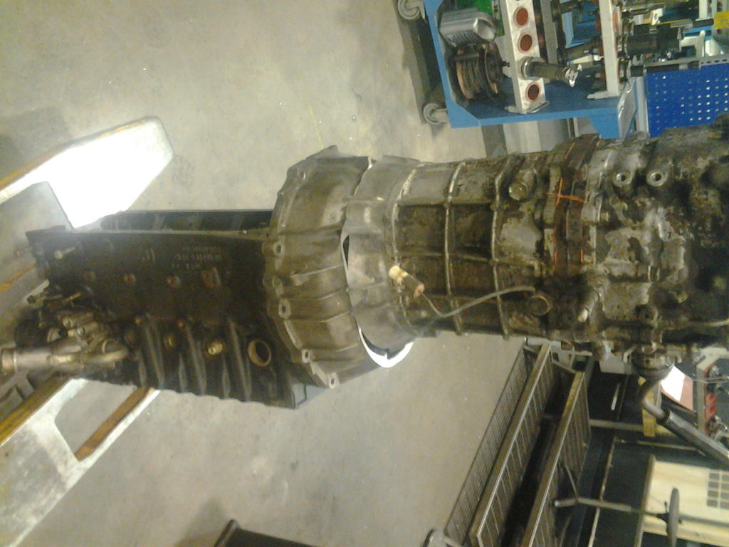

Dodiin, taas puuhasteltu koneen/laatikon kimpussa.
tiukalla sovitteella holkki laakeripesässä, että saadaan ihan perus laakeri silmälaakeriksi ja saan sovitettua laatikon oikeaan kohtaan. Mersussa todella sisässä tuo silmälaakeri kun taas tojotassa alunperin todella sisällä ensiöakseli laatikon päässä, olisi tullut liian lyhyt tuosta kytkinkopasta ja moottori osunut tulipeltiin ilman tuota sovitetta, myös vauhtipyörästä en olisi saanut sorvattua niin painavaa kuten haluan tuohon metsäajeluun.
Tuossa suurin kolo mikä jäi sovituksen jälkeen, 5 ja 6 RK-pukissa akseli mihin sorvattu tarkka reikä tuolle ensiöakselille, ja sovitettu mersun ja tojotan kytkinkoppien korkeudet niin että välys kiinni, ja kaikki leikkausket heitottomat, joten asettuu automaattisesti kohtisuoraan. Iso sorvi oli näppärä tuohon pintojen oikaisuun.
Kirosin pienessä mielessäni kun olin kaikki osat tehnyt kun muistin että tuo kone kenottaa pienessä kulmassa konehuoneessa, pelastuksekseni molemmissa kopissa oli valusaumat siinä kohtaan mikä osoittaa suoraan alas. Huomenna päästäänkin hitsailemaan tuo paketti kasaan, sitten ei ole enää mitään esteitä tuolle moottorin kasaukselle
