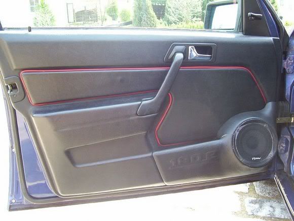

Edes on oviin tehty paikat ja sielä on Mac audion star x erillissarja

Minulla oli 2 x 12" subwooferit kontissa kotelossaan. Kotelon päällä oli sen verran tilaa, että sinne juuri mahtui vahvistimet. Toinen vahvistin ajoi subwoofereita ja toinen muita kaiuttimia. Subwoofereiden vahvisimelle oli lisäksi yhden faradin kondensaattori jännitenotkahduksien estämiseksi. Ensiapulaukun tilalla oli levy kolmella refleksiputkella. Näistä suurin meni suoraan kaiutinkotelon sisälle ja kaksi pienempää olivat kabiinin ja kontin välillä. Ajatuksena tuossa oli tuplarefleksi, jolloin kontti ja laatikko viritettiin erikseen omilla putkillaan. Jos päädyt tekemään itse refleksikotelon, niin suosittelen että et viritä sitä alle 30 Hz jos haluat voimaa musiikin kuunteluun.
