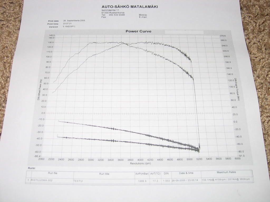

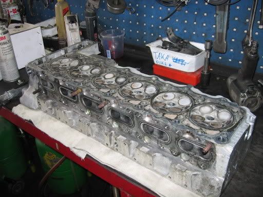

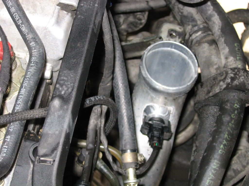

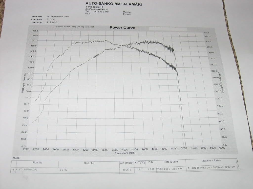

Vaihe 1 (toteutetaan ensi viikolla): Moottori avataan, tarkastetaan ja tarvittaessa kunnostetaan. Jäähdytysjärjestelmä puhdistetaan ja kaikki letkut/liittimet/klemmarit/puhaltimet ml. visko tarkastetaan ja tarvittaessa uusitaan. Moottori- ja laatikkoöljyjen jäähdyttimet puhdistetaan (putkisto ml) sekä tarkastetaan puhaltimien toiminta. Imusarja ja ahtoputkiston alumiiniputket putsataan ja kumiletkut vaihdetaan kestävämpiin. Pakoputkistosta poistetaan katti (tai mikä se eka pönttö onkaan). Mitataan kuinka suuri cooleri sopii keulalle ja hankitaan/teetetään uusi cooleri.
Vaihe 2: Coolerin asennus sekä uuden moottorinohjaussoftan teko).

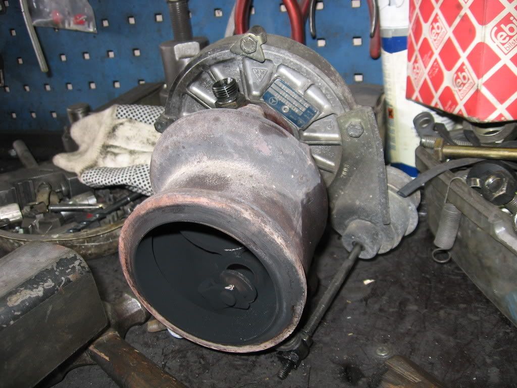

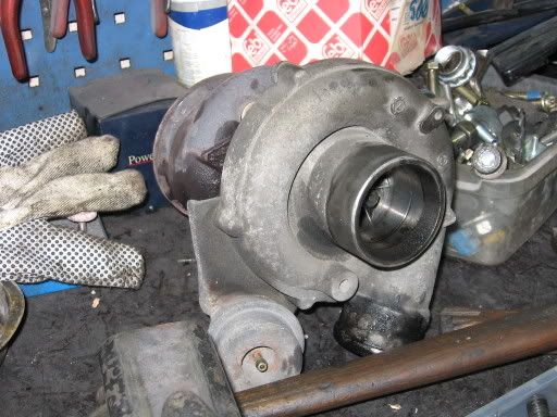

Orkkis ahtimen (KKK K14) tilalle on jo selvitetty "parannettu" versio samoin on selvitetty pumpun päivittäminen 7 mm elementeille, mutta se ei ole vielä ajankohtaista. Tehdään nyt nämä hommat ensin.
