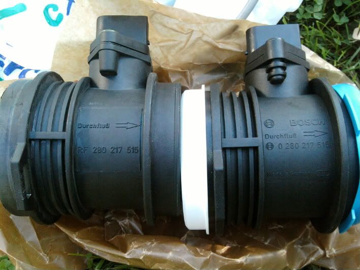

No sitä mietein joskus. Piti hommata ilmamassamittari ja nyt tiedän että vain aito Bosch kiitos (tähän tarkoitukseen). Kokeilu ja erehdys. Onhan siinä kuitenkin hinta eroa noin 3 kertainen. Tässä kävi niin että markalla markan tavaraa :?
Halvalla tarvikeosalla auto ei toiminut kunnolla. Liikkeelle lähdettäessä auto "tukehtui" kenties liikaan ilmaan tai paremminkin liian vähään bensaan eli siis väärään seokseen. Ripeästi kaasua painaessa tapahtui noin sekunnin viive. Muuten tarvike toimi melko hyvin aitoon nähden.
Maantienopeuksilla vaikka ohituksessa kaasun polkaisu pohjaan aiheutti ärsyttävän nytkäyttämisen ensin ennenkuin moottori heräsi henkiin. Aidolla MAFilla pikkusen kierros herkempi ja jotenkin äkäisempi kulkemaan :)
Tarvike MAFilla tuli kyllä ajeltua. Mutta sitten vaan tuli mitta täyteen kun aattelin ettei kuulu toimia noin. Etsein kyllä vikaa muualtakin. En aluksi epäillyt heti tuota tarvike MAFia
Sellasta :roll:
Niin auto on C280T V6 moottorilla vm.97
Täytyy tarkkailla miten polttoaineen kulutuksen käy.
Kuvassa vasemmalla tarvike ja oikealla Bosch

Mielenkiintoista. Onko sinun tarvikeanturissa jotain valmistajaa tai numeroita?
Mitenkähän monta valmistajaa löytyy noille tarvike valmistajille? Niitäkin näyttää olevan hinnaltaan 60€-140€ välissä. Tai sitten tuo minun tarvike anturi oli jo susi syntyessään :?
EDIT:
Niin sinulla taitaa olla C mersu R6 moottorilla? Jos on niin eri anturi ainakin. Mutta siis erikoista ettei minulla tarvike toiminut..
Tuolta katselin noita maffeja. (OSTAMANI TARVIKE MAF EI OLE TUOLTA) http://varaosatedullisesti.kotisivukone.com/

Se voisi olla hyvinkin ilmamassamittarissa vika. Tietenkin sekin on alkuperäisenä sen hintainen osa ettei nyt ihan huvikseen ja testi mielessä varmaan tule sellaista hankittua.
Aika varma olin noiden omien pitkien tutkimusten jälkeen että sen on MAF joka kusee koko homman. Velikin sitä epäili että siinä vika..
Kyllä siinä vähän jännitti että tuliko ostettua ihan turhaan kallis osa. Äkkiä se hymy nousi kuitenkin kasvoille kun sai ekan polkasun tehtyä uudella anturilla.

Boschilaisen saa vaikka jostain autosähkö liikkeestä tai vastaavasta jossa boschin edustus. Sellaisesta kannattaa myös kysyä niin voi hinnasta lähtee muutama satanen.
Numero vaan vanhasta eli ilmeisesti sinun autossa: BOSCH 0280217114
Mutta mielenkiinnolla odotan miten käy jos päädyt merkittömään.
