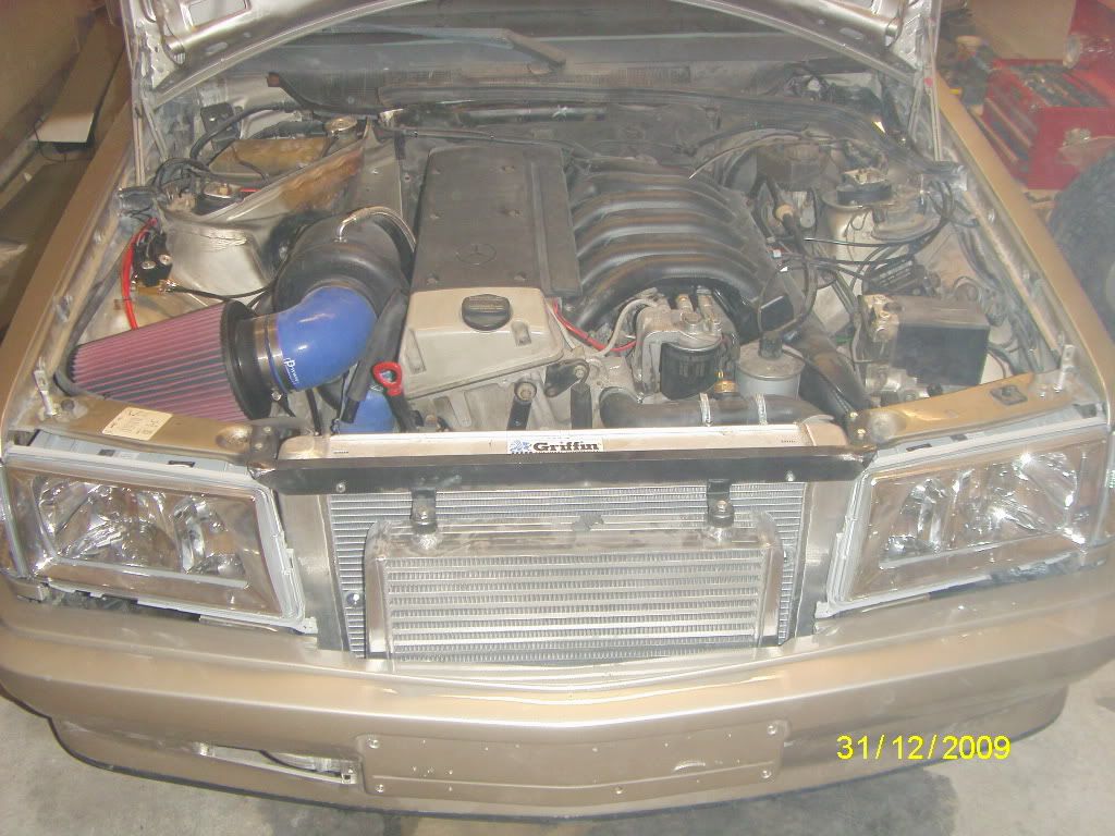

Eli auto on 2.3 16V vm.1984 ruosteeton yksilö, täysnahka sisustalla ja tarkoituksena olisi laittaa 3.0 24V turbodiesel.

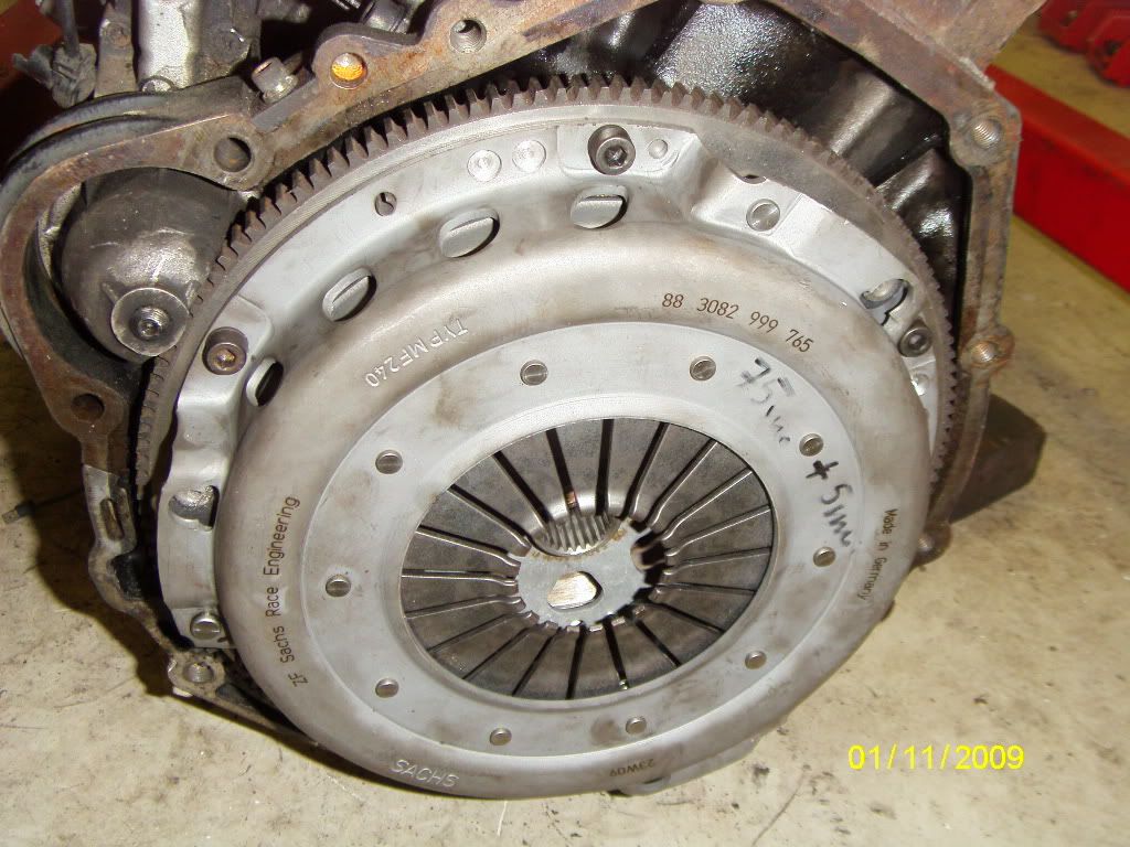

OM606 ja 200000km ajettu

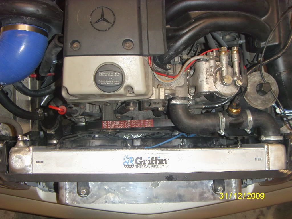

Cooleri

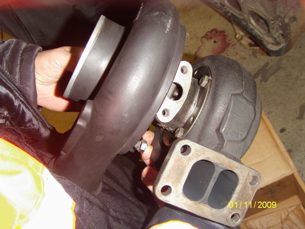

Holset HX40 super

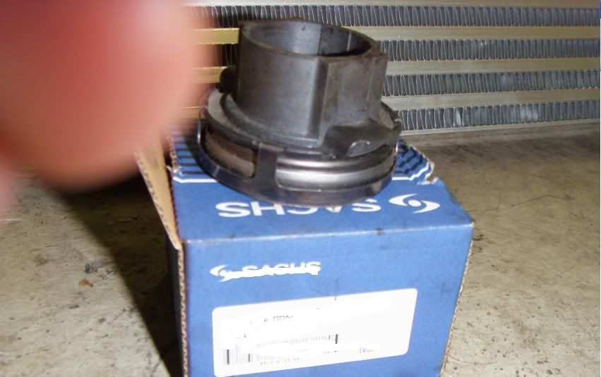

Painelaakeri

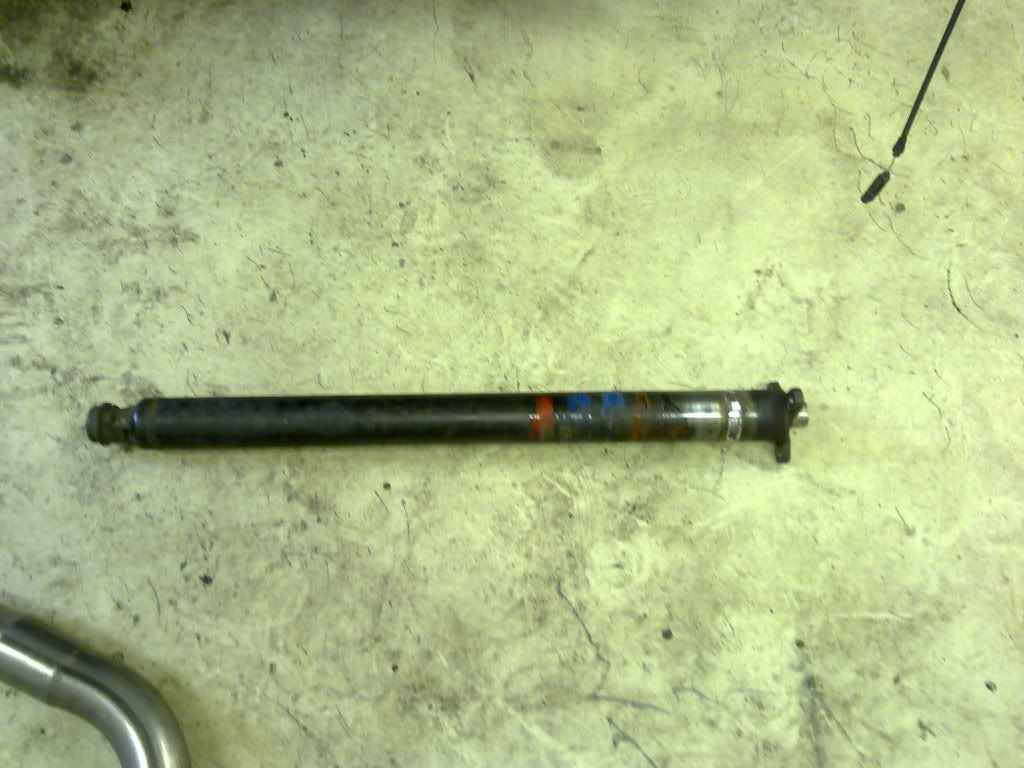

Kardaani 3cm lyhyempänä

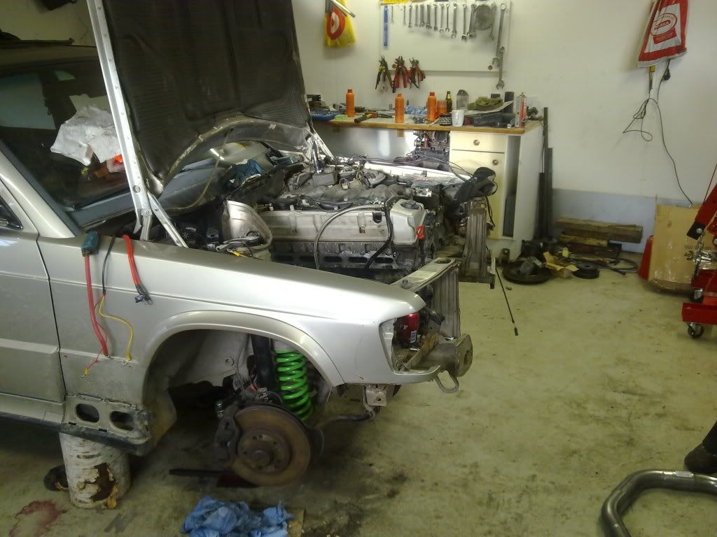

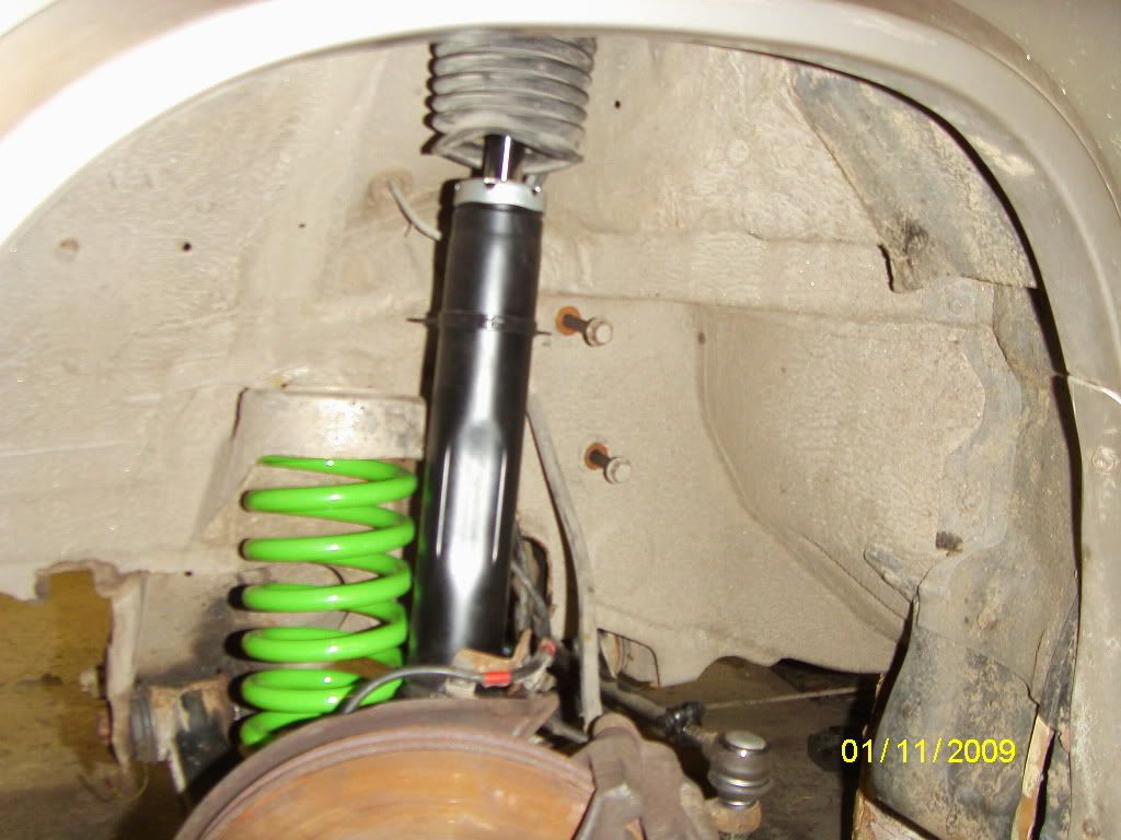

Alustaa päivitetty Weitec iskarit ja jouset + kaikki etupään nivelet ja nippelit
Siellä se köllöttää

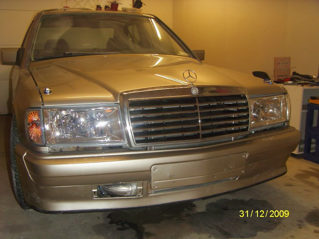

kalja tölkki hienos paikas :lol:

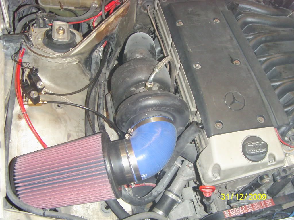

jeemulta tuli toi ahdin!
yli 400hevosta ois tarkotus...
mynän tekemä pumppu 7mm elementeillä
4" downpipe,loppuputki 2x2.5"
amw:n painekotelo
3" ahtoputket
ym....

Noniin. Hienoa, että tulee uusia projekteja esille.
Kori näyttää kyllä positiivisen terveeltä. :shock:
Cooleri taas näyttää hieman alimittaiselta, mutta kai se riittää. Myöskään alustan osat ei välttämättä ole ne parhaat, mutta eiköhän niilläkin alkuun pääse. Ei muuta valitettavaa tälläerään. :wink:
Mites muuten meinasit ton amw kotelon kanssa? Itse käyttäisin orkkis painekoteloa tekemällä siihen vaan railon ja hitsaisin sen amw tuloputken kiinni.
Onko muuten toi pakosarja omaa tuotantoasi vai ostitko jostain valmiina?

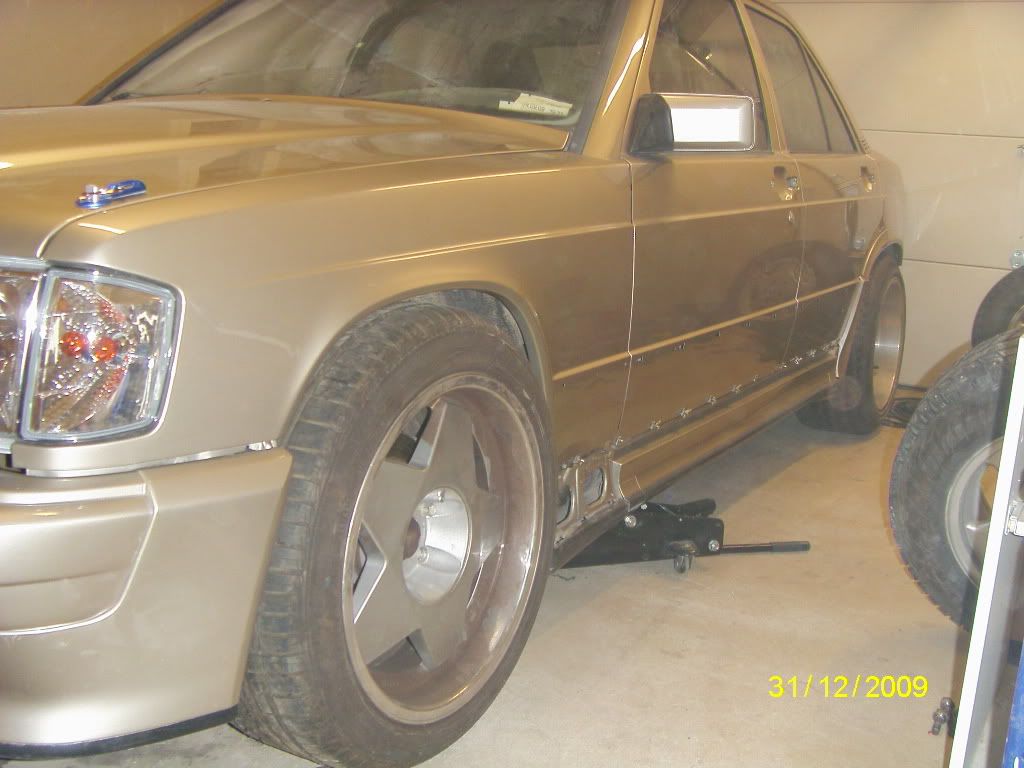

tuo alusta oli heräteostos,eräästä varaosaliikkeestä.oli joku tilannu ja jättäny noutamatta! mutta 300e koko paketti niin olihanse pakko ottaa..

onko voimansiirto cossun omaa vai jotain muuta

400x450x75 kuuleri tuski o alimitotettu 400 hevosee.
Tollanen tbo imusarja amw tuloputki yhistelmä o käytösä täälä yhesä Mersun koneesa, mutta jääkö tuo plenumin tilavuus liian pieneks.
Asialliseltä näyttää rojekti, eimuutaku samaa rataa.

Cossun oma getrakki jää autoon paikalleen.

Btw. petehri, jeemu ja muut, miten te laskette tuon välijäähyn riittävyyden? Riittääkö se pelkästään että sen läpivirtaavuus (virran pinta-ala) riittää, vai miten se oikeen tapahtuu? Kiinnostas vaan ku on itellä pian coolerin osto eessä...

Kummeli kirjoitti:Btw. petehri, jeemu ja muut, miten te laskette tuon välijäähyn riittävyyden? Riittääkö se pelkästään että sen läpivirtaavuus (virran pinta-ala) riittää, vai miten se oikeen tapahtuu? Kiinnostas vaan ku on itellä pian coolerin osto eessä...
Eipä oo tullu laskettua koskaa.
Oon luottanu noihi valmistajien ilmotuksiin valmiisa kuulereisa.
www.tarvikemotti.com
norsu
Viestit: 450
Viesti Kirjoittaja norsu »
Jos nyt oikein laskin, niin mulla on Vaginassani n. 6,5 x Jeemun mainitseman coolerin tilavuus. Koko on toki hieman hassu (n.1000x300x300, ja kyllä, se paksuus on 30cm) henkilöauton nokalle asennettavaksi, mutta pakuuni sopii mainiosti. Idea on jäähdyttää imuilma niin hyvin kuin mahdollista. Itse en huomaa ison jäähyn/paineputkiston aiheuttamaa viivettä, mutta voihan tuosta joku kymmenys tulla. Paha sanoa muuta, kuin että kyllähän tuo omasta mielestä on viiveetön.
Tällä en väitä, että tän topikin jäähy olisi riittämätön. Idea on vain oikeastaan kertoa, ettei siitä isostakaan tunnu mitään haittaa olevan, mikäli kennon hinta vaan on sopiva. Mielummin liian iso, kuin liian pieni.
Kummeli
Viestit: 1095
Paikkakunta: Etelä-Pohojammaa
Viesti Kirjoittaja Kummeli »
Mitenkäs tuo muoto sitten? Ku aattelis että paksu/pitkä/matala jäähyttäis paremmin, kuin kapea/lyhyt/korkea? Jos jälkimmäisessä jää virtaavuus pieneksi heti lähtöjen jälkeen, niin ilman pitää siirtyä "sivuttain" josta taas saattaa aiheutua viivettä. Mutta jos cooleri onkin paksu, niin ilma voi virrata suoraan sen läpi tekemättä mutkaa. Mutta tästä en sitte tiedä onko sillä mitään väliä. Saattaa olla että joku muu paikka ahistaa ennemmin kuin tuon coolerin muoto. Ainakin suurimmalla osalla näkyy olevan tuollanen mahoton kenno nokalla, mikä ei välttämättä olekkaan kovin paksu.
Btw. Että mitenhän ne valmistajien määrittämät hevosvoimaluokat on laskettu? Kun jos otetaan 2.0l esco, ja 3.0td mersu näin vertailukohteeksi. Niin eihän tuota mersun ilmaa tartte välttämättä jäähdyttää ollenkaan että saadaan vaikka 250hv? Kun taas Escon ilma täytyy olla aika kylmää, ja kaikki seokset optimi arvoilla että saadaan sama irti?
Nimittäin en oo ikinä nähny että olis ilmotettu erikseen coolerin tiedoissa sen sopivuus mihinkin moottorin kokoluokkaan ja varsinkaan dieseliin.
w203 c55 amg
W211 320cdi -04
w124 2.6
w126 420 SEL
w124 3.0 CE
norsu
Viestit: 450
Kummeli kirjoitti:Mitenkäs tuo muoto sitten? Ku aattelis että paksu/pitkä/matala jäähyttäis paremmin, kuin kapea/lyhyt/korkea? Jos jälkimmäisessä jää virtaavuus pieneksi heti lähtöjen jälkeen, niin ilman pitää siirtyä "sivuttain" josta taas saattaa aiheutua viivettä. Mutta jos cooleri onkin paksu, niin ilma voi virrata suoraan sen läpi tekemättä mutkaa. Mutta tästä en sitte tiedä onko sillä mitään väliä. Saattaa olla että joku muu paikka ahistaa ennemmin kuin tuon coolerin muoto. Ainakin suurimmalla osalla näkyy olevan tuollanen mahoton kenno nokalla, mikä ei välttämättä olekkaan kovin paksu.
Kapeampi kenno jäähdyttää SUHTEESSA paremmin kuin paksu. Joten leveä ja korkea (ja kapea) parempi. Kennoja on sitten kahta tyyppiä (fin&tube ja bar&plate), joista ensimmäinen parempi hyötysuhteeltaan, mutta virtausvastukseltaan suurempi. Myös paineenkestossa ja painossa eroja.
Ideahan tuossa riittävyydessä on imulämpöjen tiputtaminen lähes ulkoilmaa vastaavaksi. Imulämpöjä tarkkailemalla pääsee jyvälle.

Tarviiko noita moottorin ja laihelaatikon korvakoita kuinka paljon muokata,vaan menneekö suoraan.

Eikö tuossa kapeassa sitten lopu "virtaavuus" ennemmin ku paksussa? Tavallaan, että sehän joutuu tekemään mutkan se ilma tuossa kapeessa, kun virtaavuus loppuu lähtöjen kohalta? Joutuu menemään kauemmas lähöistä, kun taas paksummassa se ilma voi mennä suoraan? Vai onko tuolla sittenkään niin paljoa edes merkitystä?

Hyvältä näyttää! Minkäs kokonen tuo cooleri nyt on? 450x300x76?

Nätistihän se 606 sinne istahti, ja siistiä työn jälkeä 8)

Cooleri 450x400x76 ostettu Tarvikemotista. Rakentelurikasta Uutta Vuotta! :D

Komee peli tulee. Eipä jää hirveästi tyhjää konehuoneeseen.
