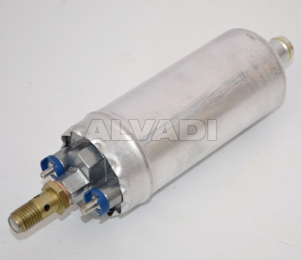

Kirjoitanpa omana viestinä tästä bensavuodosta. Mainittakoon, että huollossa vaihdettiin polttoainesuodatin, kun en sitä itse viitsi vaihtaa, kun on niin hankalassa paikassa. Pian huollon jälkeen alkoi kuitenkin vuotoa ilmetä ja tänään tunkkasin auton ylös tutkiakseni asiaa. Suodattimen liitokset olivat ok, mutta pumppu vuotaa alemman sähköliitännän juuresta. Tämä on hyvinkin harmillista siksi, että avaimella liittimen mutteriin koskettuani, koko pultti meni poikki, enkä saa enää piuhaa siihen kiinni.
Pistokkeen ruuviliitin on siis rikki. Löytyykö noita varaosana, vai täytyykö koko pumppu vaihtaa? Jos saa, niin miten ihmeessä se irroitetaan pumpusta?
http://pics3.alpics.info/pics/spares/big/111200.jpg" onclick="window.open(this.href);return false; Tuossa kuva niin saa jotain tolkkua. Miten siis tuo sininen osa irroitetaan?

Luulen kyllä vahvasti että menee vaihtoon.
Toisaalta voithan kokeilla siitä prässäyksestä avata koska sähköjohdothan siellä on pelkästään ja kuoressa kaiketi o-rengas.
Olethana ainakin kokeillut.
Se pultti kun meni poikki niin sen alla on mutteri joka kiristää tiivisteen eli pelkällä tinauksella siihen johdonpätkä voi toimiakin mutta sitä tyveä pitäisi saada kiristettyä ensin.

Juuri tuota tyveä en saanut kiristettyä (tai avattua) millään, kun se sininen muovi on edessä.

Pumppu on nyt vaihdettu ja tosiaan tiivisteet piti ostaa erikseen. Yksi tiiviste oli mukana, mutta se oli tarkoitettu tuohon liittimeen (ks. kuvalinkki ylempää), mitä ei edes tarvitse mihinkään.
Kiinnostavaa muuten, että 183 tkm ajetun Mersun pumppua oli rassattu ennenkin; miinus navan pultti kun oli niinikään joskus mennyt poikki, mutta siihen oli kätevät asentajat poranneet kierteet ja liitin oli kiinni ruuvilla. No, eihän se siitä ainakaan vuotanut. Huvikseni rikoin vanhasta pumpusta ne siniset osat ja yritin avata mutterit, mutta ne ovat niin tiukassa ja mutterit meltoja, ettei onnistunut. Eli tyven kiristämisyritykset ovat mitä todennäköisemmin tuhoon tuomittuja.
