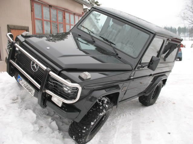

Tästä lähdettiin 2010 eli rulaavana ostettu kori.
Ja nyt tässä kunnossa:
Vielä puuttuu listat ja lokasuojan levikkeet sitten etu ja takapuskurit pitäis rakennella uusiksi.

Ompas miehekkään näkönen laitos! 8) :thumbup:
