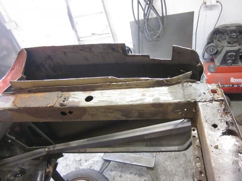

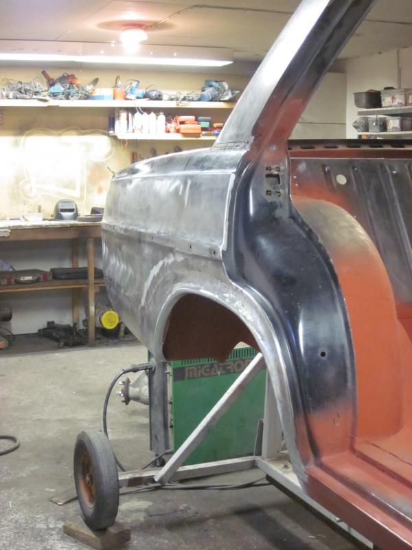

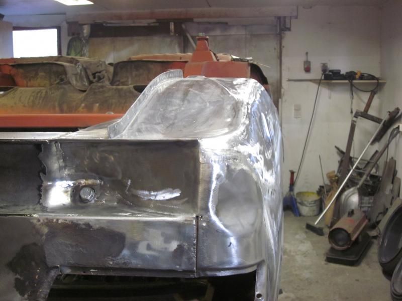

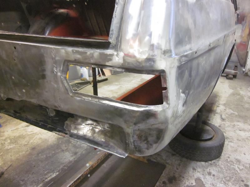

Taaspa olis pikkusen ruostetta vähemmän kun viimeks. Piti purkaa grillin takapääty irti ja siittäpä se sitten alkoi toinen takanurkka muotoutuun. Eka ruosteet ja vanhat "korjaukset" pois!
Ja sitten uutta tilalle! Toivottavasti on lähelle originaalia. Oon kyllä koittanut kattoa mallia kuvista jota netistä on löytynyt.

Onhan nuo palkkien pokkaukset alkujaan hieman pyöreämmät, mutta siistiähän tuo. :D :D :D Heko, heko. juu.

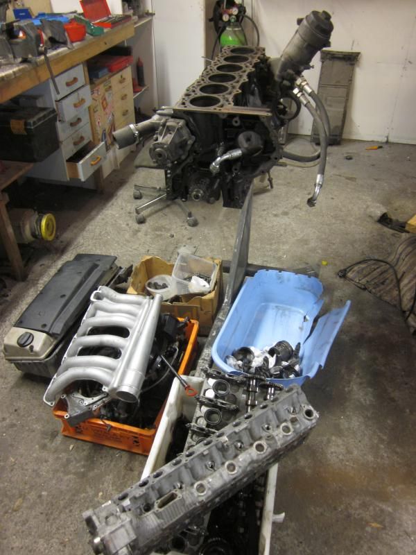

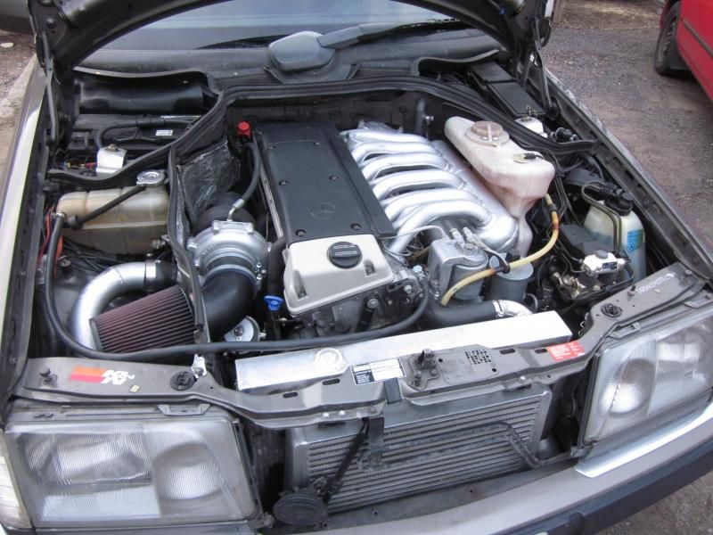

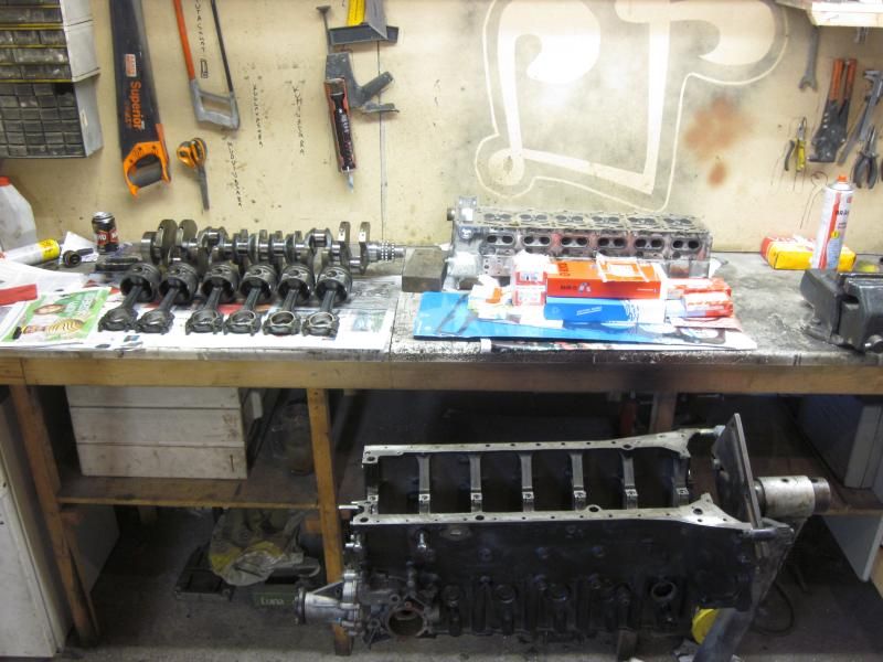

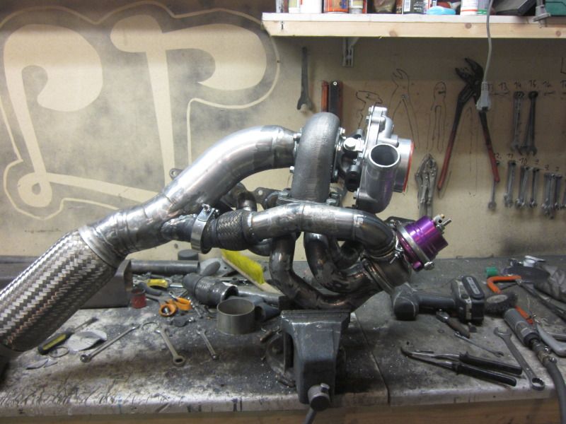

Tekniikka tässä oli alkujaan om603 turbo ja pitihän sitä tietysti viritellä että pysyi muun liikenteen vauhdissa :D Ahtimeksi laitoin master powerin mpr545:sen joka on kokoluokkaa hx35, omavalmiste pulssipakosarja, 3,5" putkisto resonaattorilla ja yhdellä isolla vaimentajalla, pumpuksi mynän 8mm, imusarjaan amw kotelo, iso välijäähy ja syyläri yms.
Jälkikäteen mietittynä olis säästänyt paljon vaivaa ja rahaa kun olis laittanut heti om606 moottorin, mutta pitihän se 3 kannentiivistettä ensin vaihtaa om603:seen :clap:
Nyt sitten pellin alla on ollut 15tkm puretusta moottorista kasattu ja täysin remontoitu om606 turbo ja hyvin tuntuu jaksavan kuljettaa painavaa maticcia ja ei ole tarvinnut sen koommin kannesta/tiivisteestä murehtia 8)
Konehuone näyttää tällähetkellä tältä

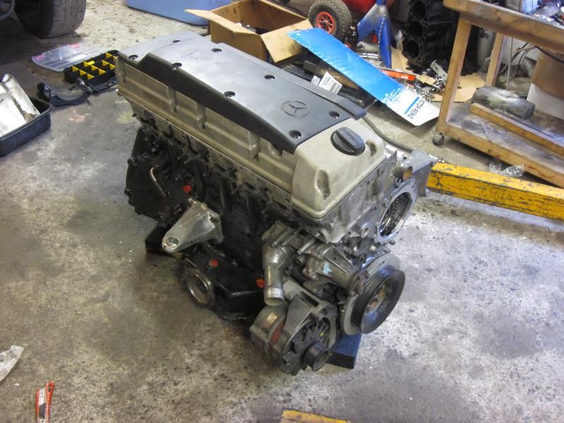

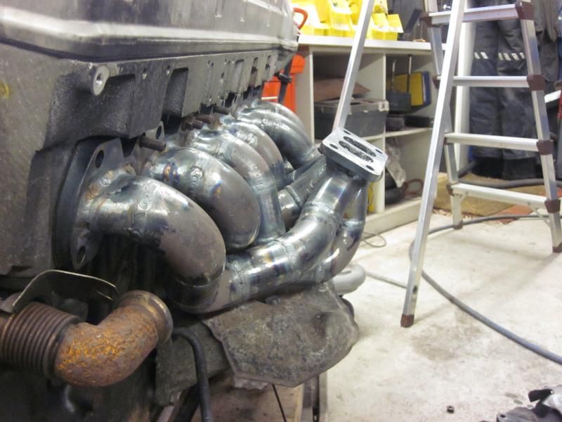

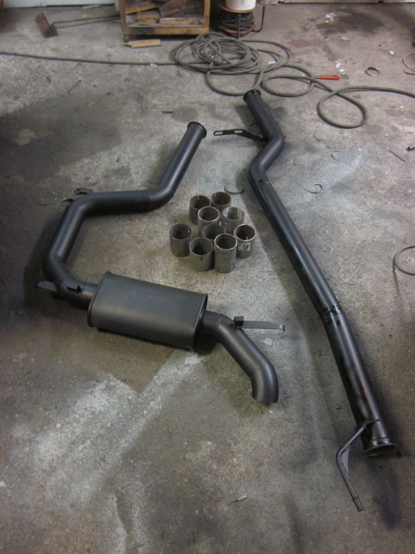

Satakasi sai vielä vähän aikaa odottaa vuoroaan, kun tuli tehtyä om606:seen pakosarja
Hukkiksen paikkaa ja viimeistelyä vaille :wink:

Mihin tämä moottori on tulosa?
PTracing
Viestit: 1150
Re: PTracingin w108 ja muut projektit
Viesti Kirjoittaja PTracing »
jukkis. kirjoitti:Mihin tämä moottori on tulosa?
Moottori on menossa kaverin autoon :)

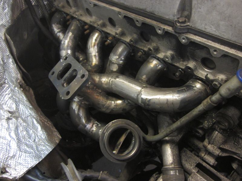

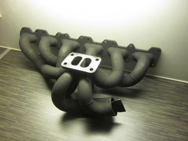

Pakosarja valmiina
IG: @pyrytakkunen
jukkis.
Viestit: 1608
Viesti Kirjoittaja jukkis. »
on komia.
tekaseppa toinenki... :wink:

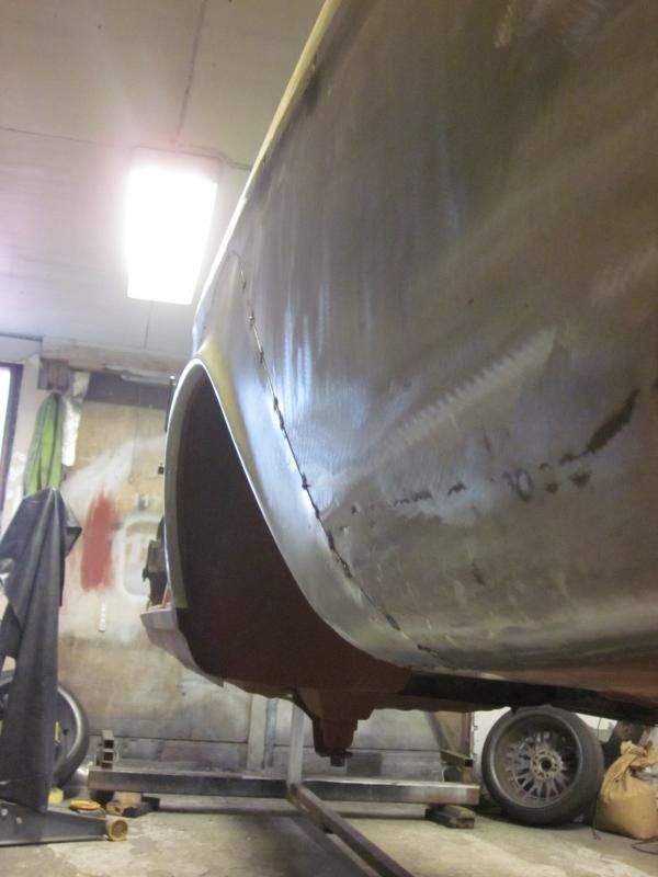

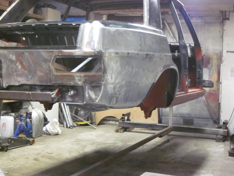

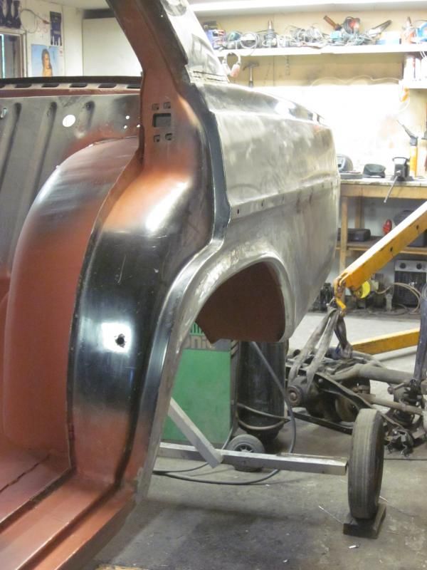

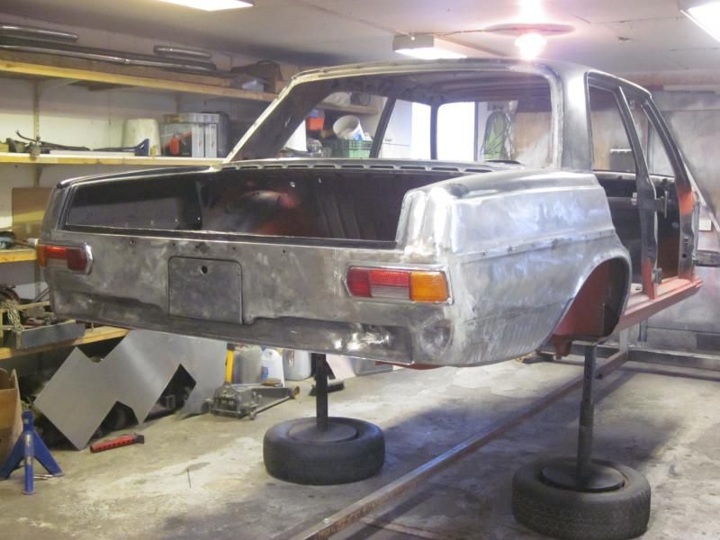

Pari iltaa oon taas viettänyt satakasin seurassa ja toinen takanurkka alkais olla valmis kaaren vaihtoa lukuunottamatta. Korjauspalat on tehty suorasta pellistä, mutta takakaaret laitan kyllä tilaukseen, niin pääsee hiukan helpommalla! :)
IG: @pyrytakkunen
Heavy
Viestit: 983
Viesti Kirjoittaja Heavy »
Tulipa hyvä tuosta kyljestä! Ei ole enää ruosteita.

Heavy kirjoitti:Tulipa hyvä tuosta kyljestä! Ei ole enää ruosteita.
Juu ei oo enään ruostetta tuossa nurkassa, joten toista puolta kaivamaan auki :arrow: :)

Älyttömän kaunista työnjälkee, ei voi muuta sanoo. :thumbup: Tuohon pitäis ittekki pyrkiä.

Hienosti pelti taipuu :thumbup:

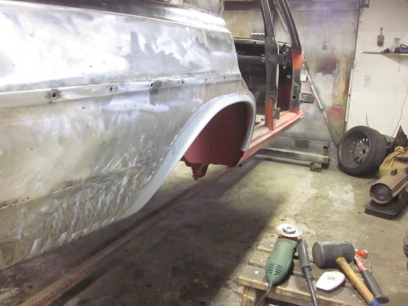

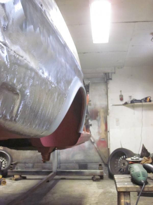

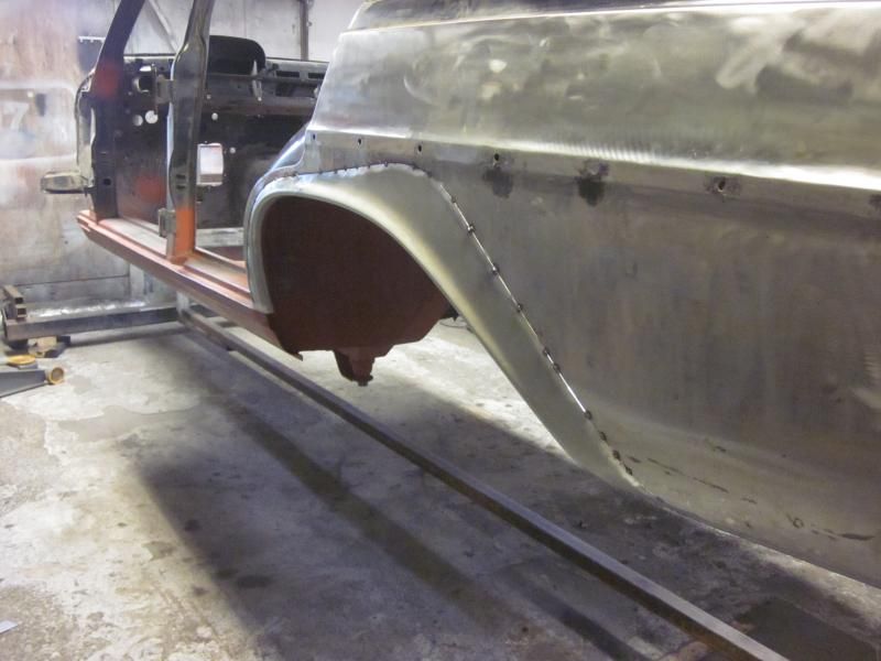

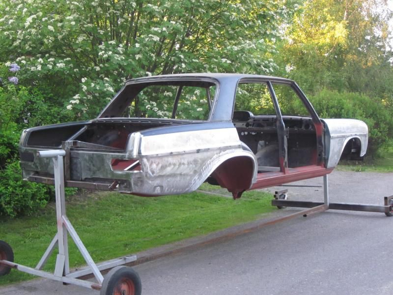

Viimein olis toinenkin puoli tehty.
Lähtökohta
Uutta peltiä myös pintaa syvemmälle
Ja lopuksi pintapelti
Hyvin pitkälle saman näköiset tuli kyljistä molemmin puolin

Niistähän tuli komeat kyljet 8)

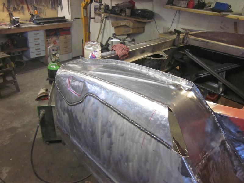

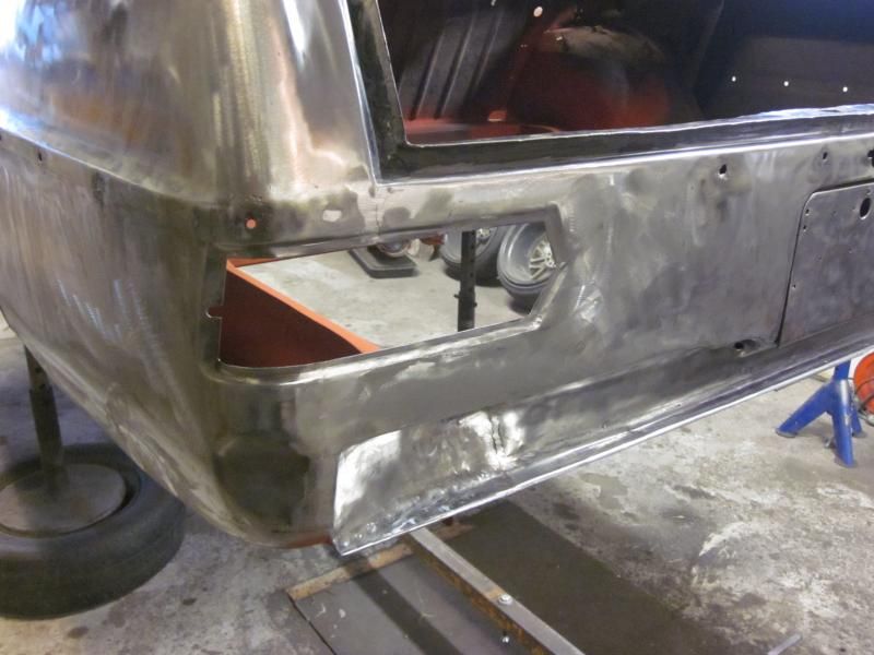

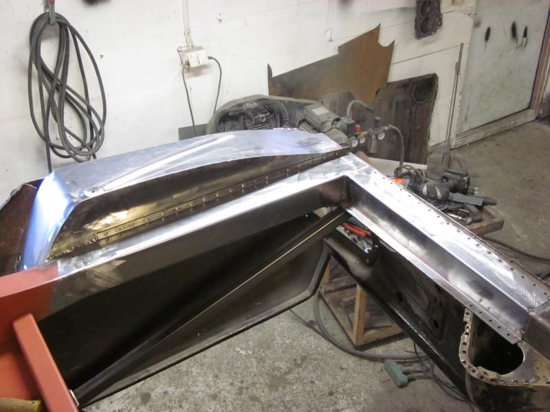

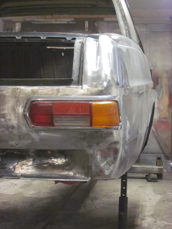

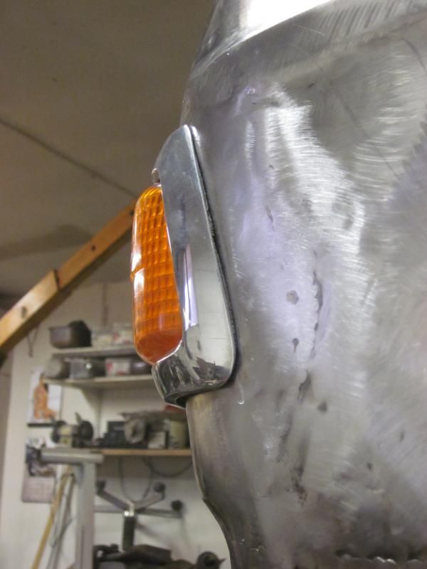

Vänkärinpuolen lampun ympärys olis tehty uusiksi. Laikkasin vanhat korjaukset pois ja uutta peltiä tilalle. Oli muuten työläs pala tehdä!
Lähtökohta
Valmis ja lamppu sopii paikoilleen

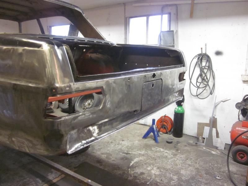

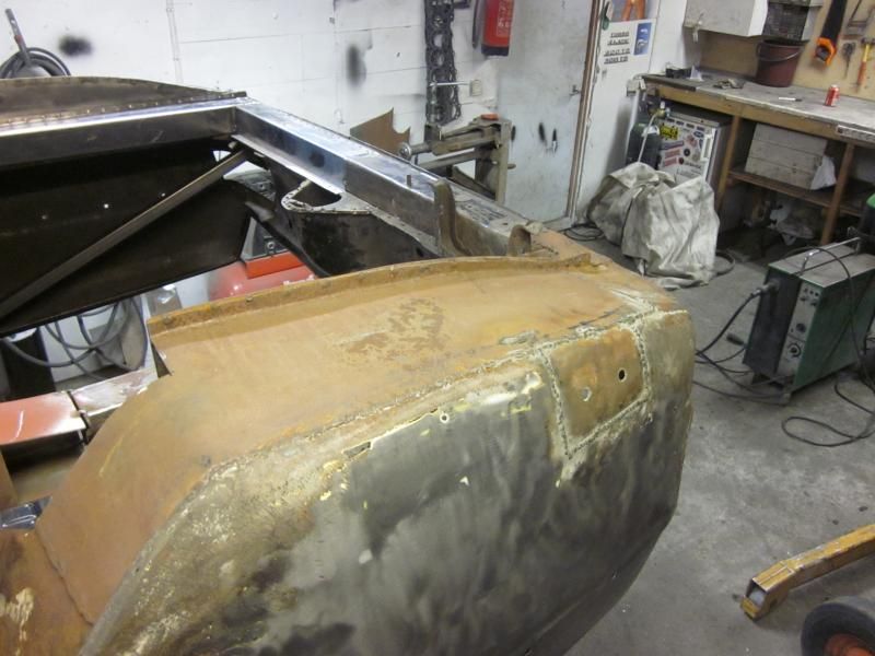

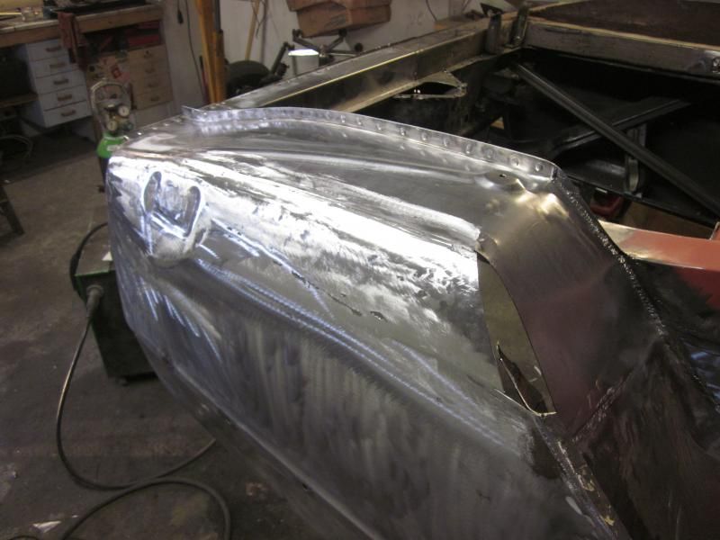

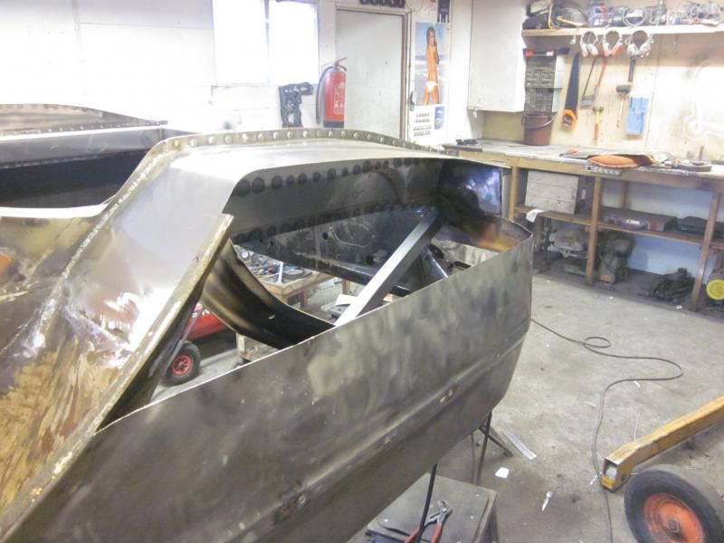

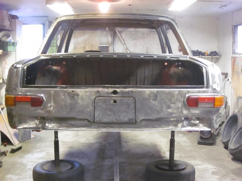

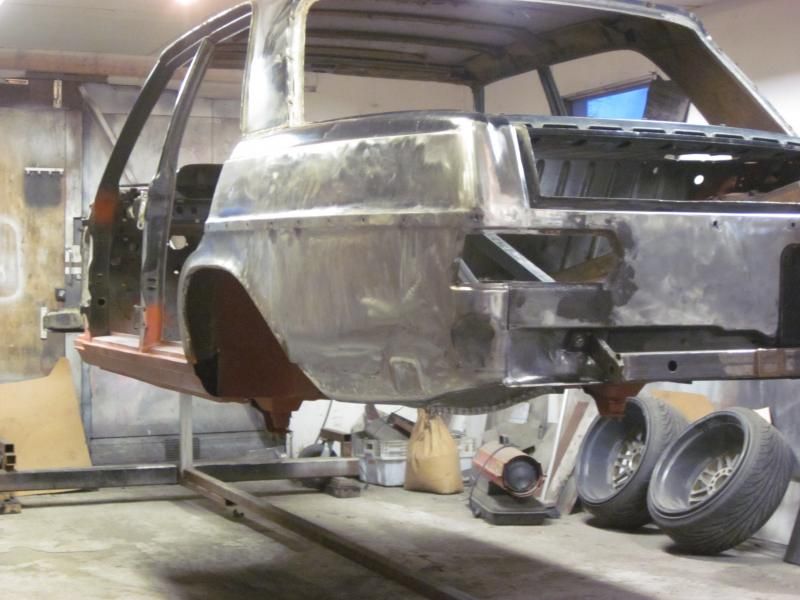

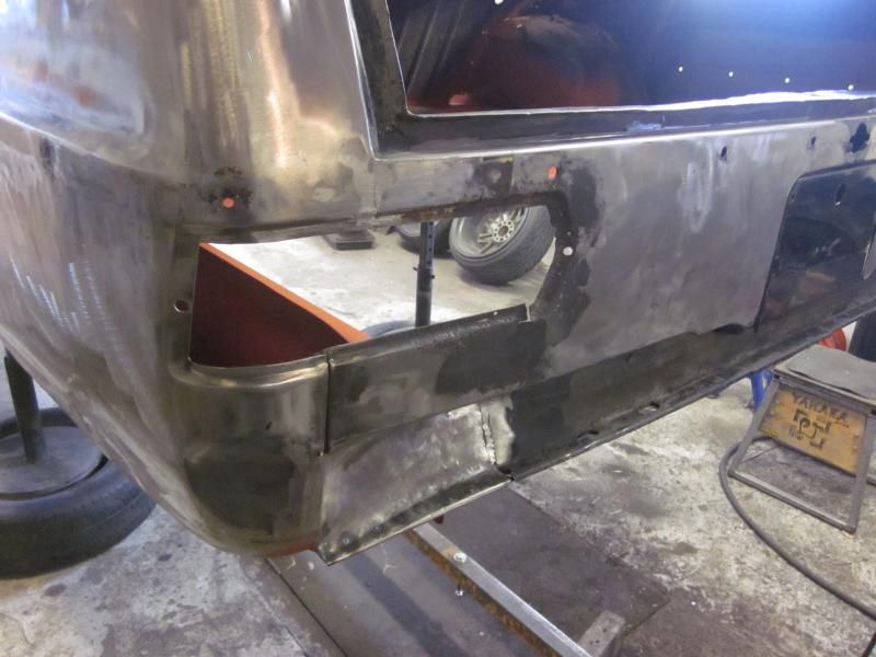

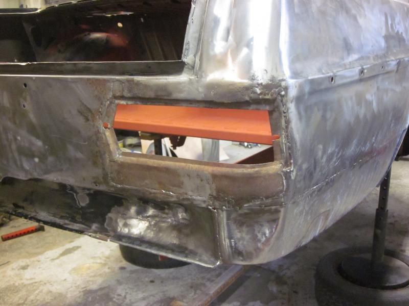

Nonniin, perä alkas olla hyvässä mallissa ruostekorjauksien osalta!
Vanha
Ja sitten uusi
Alareunaan joutui vaihtamaan myös koko matkalle kapean soiron ja tässä onkin saumat kaikista paikoista viimeistelty.
Saksan pakettia odotellessa, niin pääsee suojankaaret taakse vaihtamaan. Samalla pitää levittää sisälokareita kohti ulkopeltiä niin menee kivuttomasti vähintään 255 renkaat taakse rappaamatta kiinni mihinkään vaikka jousto pohjaskin 8)

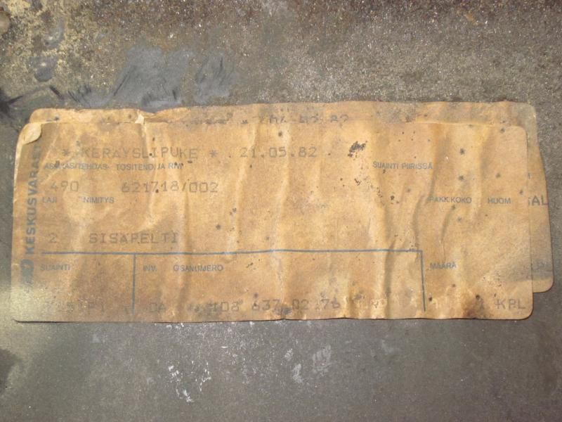

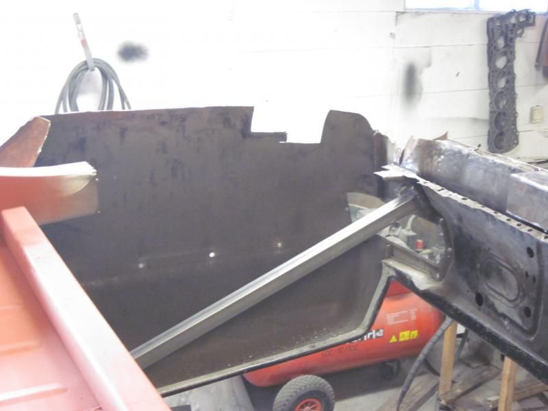

Päivitetäämpä hieman ettei pääse unohtuun. Pikkusen motivaatio ollu hakusessa kun kelit on ollu niin kesäisiä ja työkiirettä on piisannut mutta kyllä se tämäkin pikkuhiljaa etenee. Sisäkaaret tuli tehtyä uusiin puihin ja sain 50mm lisää tilaa leveys suunnassa ulkopeltiä kohti renkaalle sisään joustossa. Mielenkiintoinen tarra löytyi sisalokarien välistä kun laikkasin ne irti
Näemmä 80 luvulla sisäkaaret uusittu. Toisen puolen tarrasta sai sen verran selvää että oulun veholta oli ostettu :)
Suojankaaret hommasin tosiaan uudet ja taattua tarvikelaatua olivat. Aika paljon sai naputella että kehtas laittaa paikoilleen. Molemmat soviteltuna ja seuraavaksi saan hitsata ne kiinni asti.

Sainpas täräytettyä kaaret kiinni ja hiottua saumat! Sisäkaarista täytyy laikata vielä reunoista ylimääräiset pois niin johan mahtuu leveät renkaat alle.
Sepä alkas suurimmat olla korin osalta korjattu. Jotain pikkupaikkoja löytyy vielä ja hiekkapuhallettavaa pintaruostetta, niin ja toki ovet täytyy vielä käydä läpi. Konepelti ja takaluukku sattui olemaan tässä yksilössä todella hyvässä kunnossa ahkeran rasvauksen ansiosta joten eivät vaadi juurikaan toimenpiteitä!
Tätähän saa alkaa kohta rakentamaan! :shock: :thumbup:
