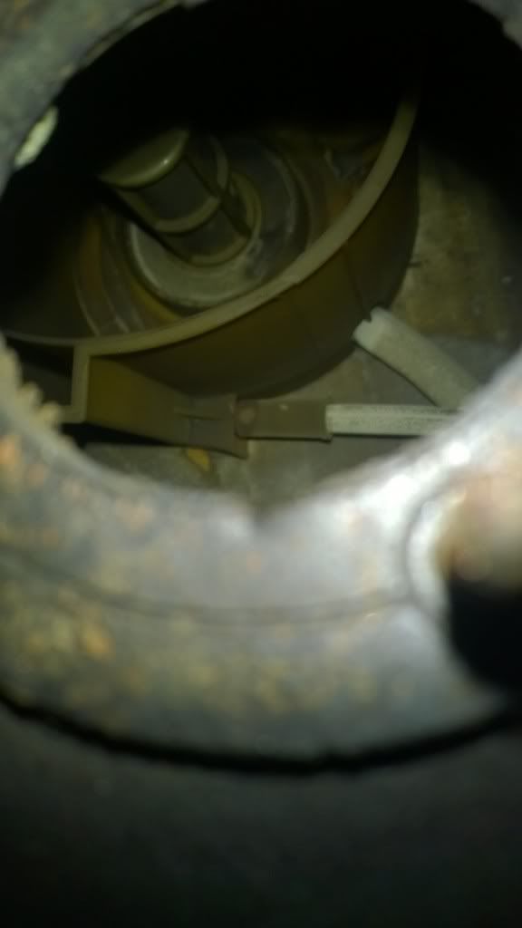

Re: w108 280SE käyntiongelmia
Pagodassa oli se imukaivo täynnä moskaa eli pohjan raot tukossa. Ei mennyt bensaa sinne kaivoon ennen kuin oli sen verran että se kaivo täyttyi yläkautta, eli muistaakseni sellainen kolmannes tankki piti olla bensaa jotta pinta tarpeeksi korkealla. Se kaivo on siinä pohjasihdin yhteydessä ja se kuusiokanta on osa sitä sihtiä. Vanhat oli alumiinia, uudet muovia vai miten se meni.
Siis se Karran mainitsema kaivo on suodatin, verkkosihti, miten haluaa asiaa kuvattavan.
Timppa
Timppa
Joo mutta pagodassa oli ihan erillinen muovinen lieriö, noin 10 cm halkaisijaltaan. En muista onko sataysissä sellainen Se oli tankin alimmassa kohdassa, muistan siitä kun tankki vuoti siitä kohtaa ja se tinattin umpeen ja pelkäsin sulaako se muovinen "kaivo" siellä.
Tuo aiemmassa kuvassa on mm. W108/w109n suodatin.
Tässä kuvassa taas näkyy se Karran tarkoittama kaivo, jonka keskellä tuo suodatin on. Siis samaa asiaa jauhoimme eri suunnista
Timppa
Timppa
