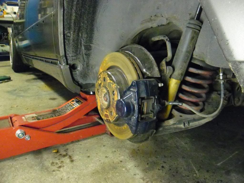

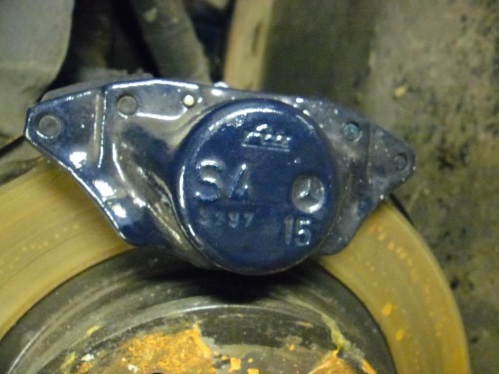

Toivottavasti kelpaavat W201 takaolka-akseleihin levyineen kaikkineen.. elikkäs W124 320TE:stä pitäs löytyä. Lisätietona: V8 malliin ainakin myydään vaan jäähdytettyjä levyjä taakse..

Re: w201 jarrut.
http://www.w124performance.com/images/W ... brakes.pdf" onclick="window.open(this.href);return false;

Re: w201 jarrut.
Jarrut on -95 320TE:stä, eli korimalli pitäs olla 124.092. Edessä on nelimäntäset satulat ja takanakin on ilmajäähdytteiset levyt.Japatti kirjoitti:Pari viestiä ylempänä sanotaan että takajarrut menevät jarrukilpeä muokkaamalla. Jos eteen on tulossa nelimäntä jarrut, 124:sta. Niin ainakin tenavaan missä alunperin on jäähdytetyt levyt. Menee nelimäntäjarrut, jarrukilpeä ra*skaamalla.![]()
Tuo pääsylkkä jos tulee w124:sta niin ainakin omaan tenavaan meni yhtä jarruputkea jatkamalla. (lähtö eri kohdassa. Motonetistä 20cm jarruputki+liitos holkki n.10e)
Takalevyt on siis joko 278 x 20 tai 290 x 10. Omassa autossa kaikki levyt ilman jäähytyksiä ja ABS:siä, edessä nopeusanturit ASD:tä varten.
Taidan varuiksi pyytää eteen myös navat ja olka-akselit, taakse jos sitten riittäis satulat ja levyt.
Jep 124 sylkkä, kiitos vinkistä!
