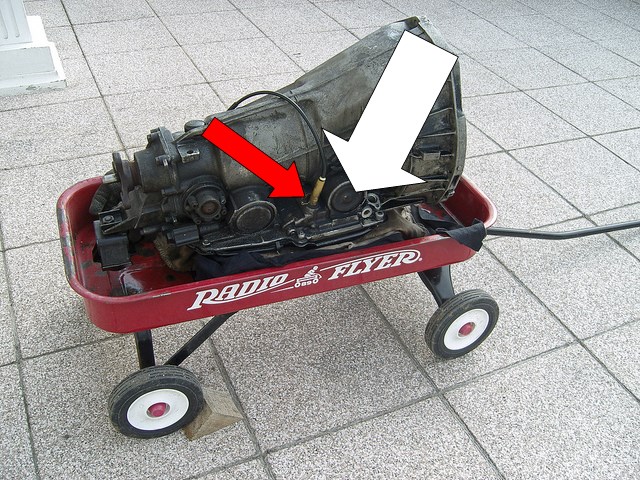

Onko tuo toisiopumppu sellainen valkoinen noin 5 cm läpimitaltaan oleva laite apukuskin puolella? En tarkemmin tutkinut sitä, mutta voisi kyllä olla vuotokohta.

Vuoto paikallistettu ainakin valkoisen nuolen osoittamaan mokkulaan. Toisiopumppu lienee kuvan vasemmassa laidassa oleva mokkula, joten mikä tuo valkoisen nuolen osoittama mokkula on? Saako sinne kohtuullisella työllä vaihdettua tiivisteet?
Samoin punaisen nuolen osoittama kickdown -vaijerin juuri saattaa tihkua (tai sitten se öljy vaan leviää sinne ajoviiman mukana). Minkälainen homma sinne on uusia tiivisteet?
