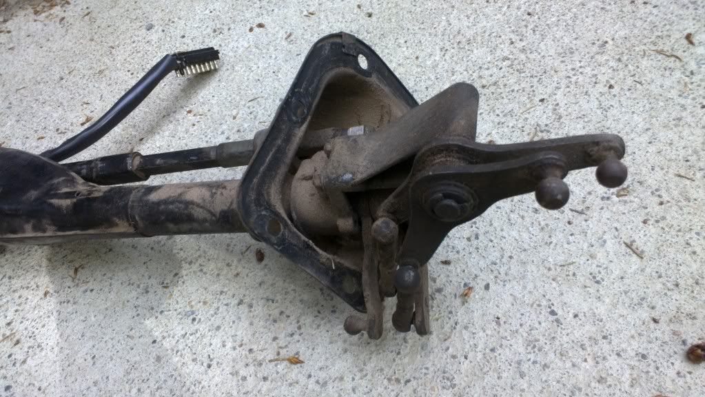

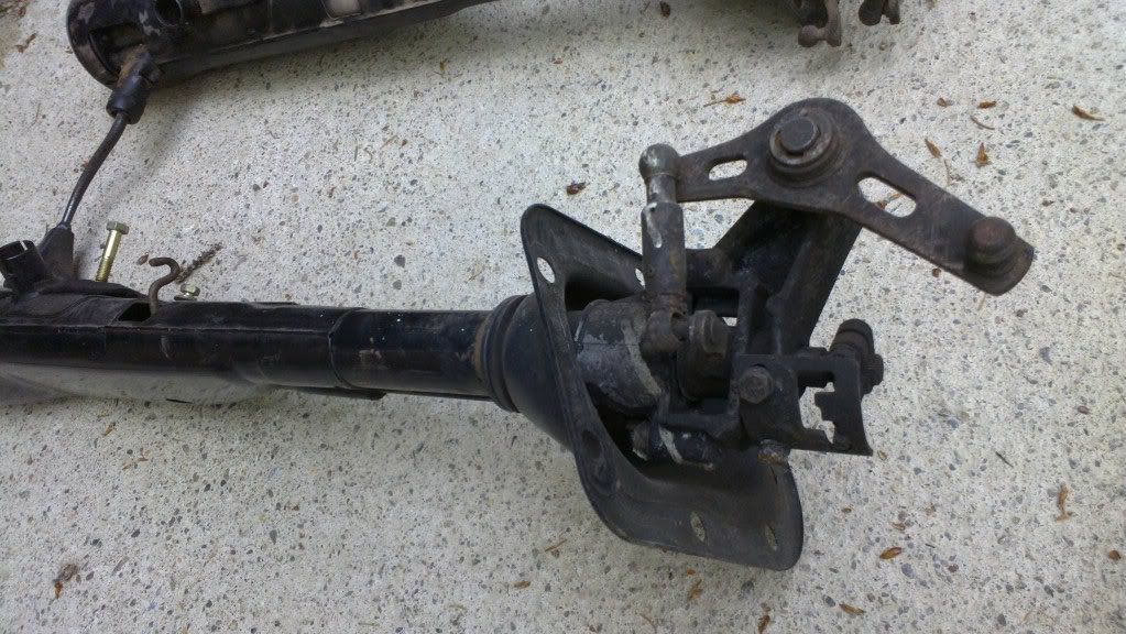

Niin kumpi on tarkoituksena laittaa - rattimanuaali vai rattiautomaatti?
Mulla on ollut rattiautomaatti alunperin tehostetun simpukan vieressä, ja joku siihen oli rattimanuaalin putkenkin viritellyt, joten kyllä mahtuu.
Automaatissa on yksi tanko, ja valintakulissin tapainen, joka ohjaa keppiä kuten lattia-automaatissakin:
Manuaalissa on taasen kolme tankoa:
Rattimanuaalin räjäytyskuva löytyy esim http://saul.kapsi.fi/autotalli/gallery/W115_rattivaihde" onclick="window.open(this.href);return false;
