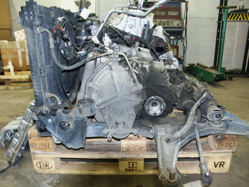

Koneen mukana tulee se apurunko, hammastanko, jäähdytin ja vaihdelaatikko. Helpoin tehdä vaikka puusta tai vaihtolavasta sen apurungon kokoinen nostolava ja pumppukärryllä laskea se alas sekä vetää pois.

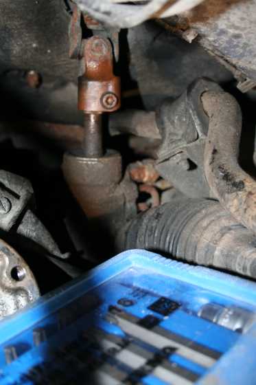

Nyt on kone muuten irti, mutta en hahmota mistä kohdasta ohjaustanko irtoaa ohjausvaihteesta?
osaisitteko tämän mulle selittää kun ei tuossa korjaamo CD:ssäkään sitä kerrottu... :shock:

Ratti ja pyörät suoraan ja pidetään ne siinä. Kuskin puolen rengas pois ja siellä näkyy ohjauspylvään päässä nivel ja siinä semmonen torx ruuvi. Ruuvi pois ja nostat ohjauspylvästä samalla. Saattaa olla tiukassa mutta lähtee kyllä. Voit varomasti myös laskea konetta hitusen, jotta saat enemmän liikettä. Irroitushaarukalla kankeamalla saa yleensä liikkumaan. Paikalleen laitto on kanssa vähän vaikeata mutta kun ei menetä hermoja niin kylä se sinne lupmsahtaa. Voit vaikka harkita jos merkkaat oikean paikan maalikynällä niin ei jää ratti vinoon.

Kiitos. Tuon ruuvin jo löysäsinkin, mutta kun ei lähtenyt liikkumaan, niin aloin epäilemään päättelykykyäni. Konetta laskiessa alkoi rintapellin sisältä paljastua ohjauspylvään kirkasta osaa ja mietin, että onko siellä joku liukuosa, josta pylväs irtoaa.
Mutta palaan nyt siis tuon kuvassa olevan nivelen ja ruuvin kimppuun - kiitos :D
Re: W638: Jakoketjun vaihtaminen
Se on vähän vaikea tosiaan saada irti, rihlatkin ja akselit kun kannattaa koittaa pitää ehjänä. Olen joutunut joskus lyömään sitä holkkia auki ruuvin irroituksen jälkeen, jotta se irtoaa. Pallonivelen irroitushaarukalla tai jollakin sorkkaraudalla voi koittaa nitkuttaa liikkeelle. Konekehikon pultteja voivaikka löysötö vähän ja antaa koneen laskeatua hieman niin saa lisää liikkumavaraa.

Touhottaja: Mä otin Veskolan kehotuksesta vaarin ja tein moottorin alle puusta sellaisen apurunkon kokoisen kehikon.
Haarukkanostinta mulla ei ollu, niin kiinnitin siihen pyörät alle ja nostin kolmella tunkilla moottoria vasten.
Sitten kun sain mottorin irti, laskin tunkkeja yksi kerrallaan vähän ja annoin koneen laskeutua kehikon pyörien varaan.
Voin laittaa kuvan, kun kun käyn seuraavan kerran tallissa :D
