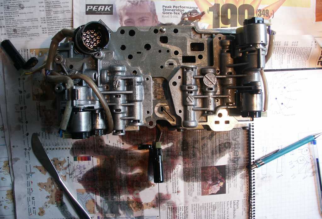

Eli ilmeisesti solenoidi 3-6 (antoiko se vinkkiä mikä se niistä on siellä sisällä). No oli miten oli, niin sieltä konehuoneesta saa sen laatikon kannen auki, siellä on ne solenoidit. Niiden resistansseja lähtisin itse aluksi mittaamaan. Auttaisko tämä kuva, ekat mittaukset voi tehdä suoraan liittimeltä.
http://www.skg.fi/tile002/w638/pic//p0383.jpg" onclick="window.open(this.href);return false;

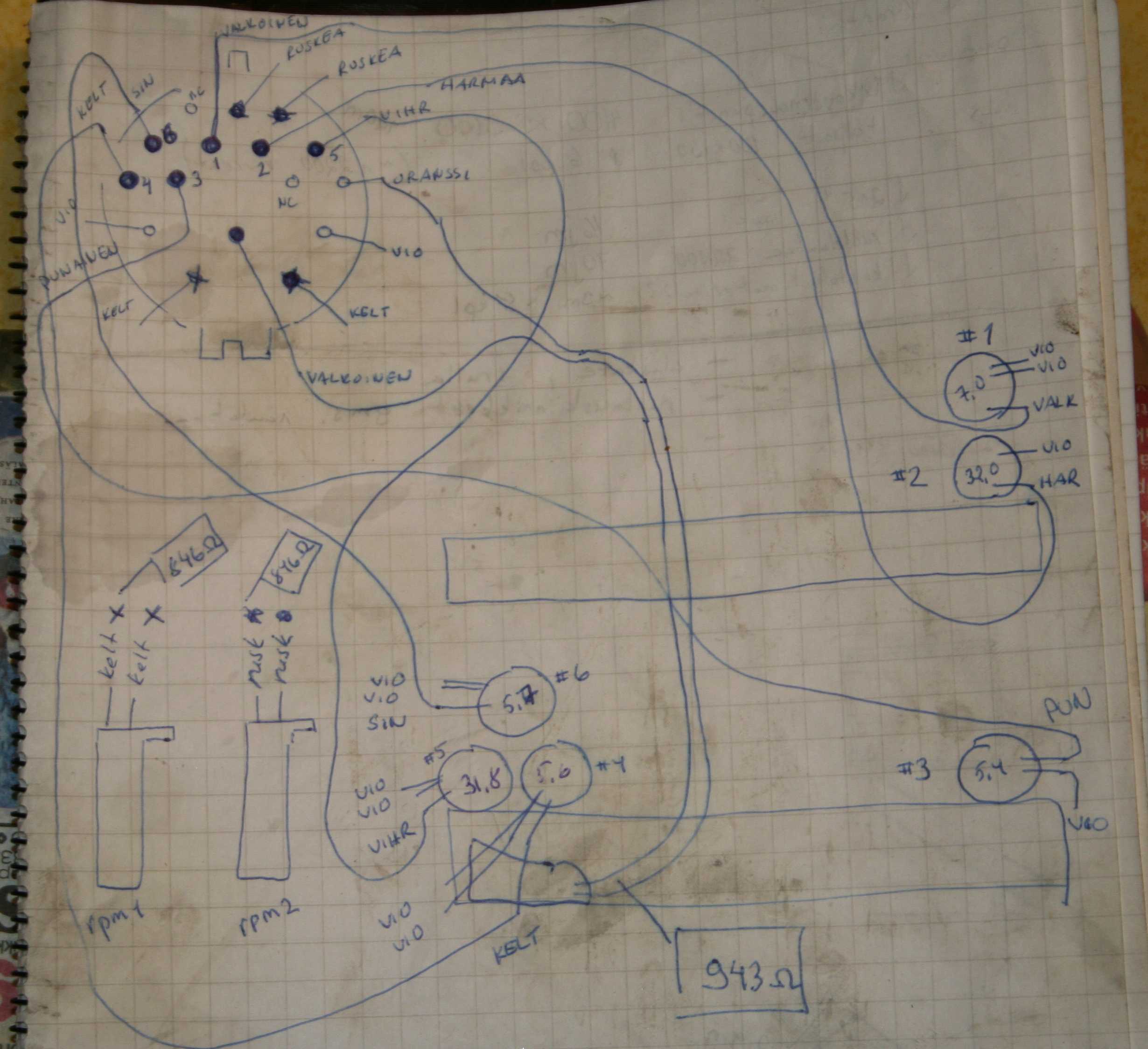

Mulla oli laatikon vahvistamisen jäljiltä jäänyt yksi solenoidin liitin auki (oli taittunut liitos), ja kun loota vaihtoi kakkoselle syttyi aina vikatila. Näkyi liittimellä puuttuvana resistanssina. Laatikon korjauksen yhteydessä nuo resistanssit aina tarkistetaan.
Kuvassa resistanssit siis: 7.0, 32.0, 5.4, 5.7, 31.8, 5.6 ohmia. Suuremmat resistanssit (846 ohmia) on kierroslukuantureilta. Liittimellä 'VIO' = violetti, on jokaisen solenoidin maajohdin. (Kun liitin irti myös maa taitaa olla irti -> ei voi mitata auton runkoa vasten)
...ja vikahan voi olla myös laatikon ohjaimen puolella, mutta laatikonkorjaaja, Siekkinen, kertoi että myös solenoideja on hajoillut.
Ilmamassamittari ei varmaankaan liity tähän mutta hyvä sekin olisi saada kuntoon.

Homma jatkuu...
Hyvä kuva ja resistanssit on mitattu seuraaasti:
#1. 7.0 ohm
#2. 32,0 ohm
#3. 7,0 ohm
#4. 7,0 ohm
#5. 32,0 ohm
#6. 7,0 ohm
rpm 1 1kohm
rpm 2 1kohm
kelt (or/va) 1,2 ohm.
Näyttää resistanssit ovat kunnossa ja sitä kautta laatikkokin.
Lähtötieto Veskolalta"Kuvassa resistanssit siis: 7.0, 32.0, 5.4, 5.7, 31.8, 5.6 ohmia. Suuremmat resistanssit (846 ohmia) on kierroslukuantureilta. Liittimellä 'VIO' = violetti, on jokaisen solenoidin maajohdin. (Kun liitin irti myös maa taitaa olla irti -> ei voi mitata auton runkoa vasten)"

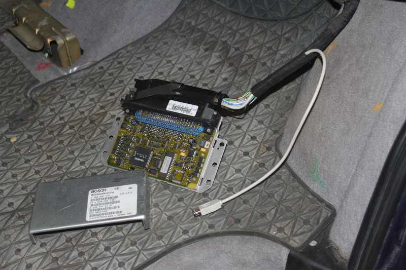

Re: Vito CDI v. -00 automaatti kiihtyy kehnosti, millä osuut
Kaikki "tiedot" mitä stari voi esittää tulevat noiden ruudulla olevien mokkuloiden antaman informaation tai niihin liittyvän tulkinnan perusteella. (niiden antamaa pulssia, niiden kuluttamaa virtaa jne.). Turbiiniahan lukitaan myös öljynpaineen avulla, ei mitenkään suoraan sähköllä ja muutenkin tiedetään että turbiini on heikko lenkki noissa...
no niiden muiden heikkojen lenkkien jonossa.
Tuo vikakoodi nyt vain viittaa kovasti sähköiseen vikaan, joka taasen ei korreloi käytöksen kanssa tai no korreli siten, että kun lootaa aletaan käyttämään se menee vikatilaan ja silloin se on kuminauhaa koko auto. Mikään ei vielä kerro suoraan miksi se menee vikatilaan.
"P2005 Säätimen summavirta ei uskottava (AGN eli vaihteiston vikakoodi)
Kun vikatila tulee, ratasvalo syttyy: Paineensäätimen 3-6 summavirta 0.014A"
Tuntuu kuin TCU eli laatikon aivot haluaisi säätää enemmän painetta, se nostaa painesäädintä ohjaavaa sähkötehoa (PWM tehosignaali), tarkkailee summavirtaa ja laskee että säätimelle menee vain 14mA. Ihan kuin siellä olisi johto poikki TCU ja P2005 väliltä. Varmaankin näkyisi skoopilla ajellessa hienosti tuleeko säätimelle pulssit. Jokin self test tuon pitäisi myös löytää helposti. En tiedä mitä testejä/temppuja star osaa tehdä CDI moottorin versiossa.
No itse tuossa kohtaa ottaisin TCU:n kannen auki ja mittaisin näkyykö P2005 resistanssi sinne saakka. Vähän kuten näin:
...ja sen jälkeen skoppii kiinni ja ajelemaan.
En tiedä miten paljon CDI version TCU eroaa tuosta esikammion TCU:sta, CDI203 varmaankin kertoo...
Venttiilien virrat 0,800A jonkin verran vaihtelua. vikatilan ilmaantuessa kaikki venttiilin virta menee nollaan, jonka jälkeen vaihde neljä kytkeytyy.
Ilmeisesti puhutaan magneettiventtiileiden toiminnasta?"
Hieman analyysiä aikaisempaan lainaukseen. Minulla on käsitys Starissa paineensäädin ja venttiilivirta ovat synonyymeja. Muistelen venttiilivirta vaihteli 0,500A-0,900A, jotka oli pääsääntöisesti 0,800A. Sitten kun vikakoodi menee päälle paineesäätimet näyttivät lähes nollaa 0,050A. Toisin sanoen, kun laatikko heittää häränpyllyä CAN väylää pitkin tulee mitä sattuu tai paremminkin paineensäätimien jännite katkaistaa ja virta on sitä myöten lähes nolla. Saa toinen tarkentaa, mitä sanoo CDI203?
Joka tapauksessa skooppilla tutkiminen kiinnostaa. Taidan tiistaina tehdä öljynvaihdon, jos ei siihen mennessä jokin asia kirkastu;)
Mikäli nyt en ihan väärin muista niin siellä on kaksi paineensäädintä, eli solenoidia, eli sähkömagneettista venttiiliä, joita ohjataan PWM signaalilla, loput solenoidit ovat ON/OFF tyyppisiä eli niille joko tule sähkö tai ei tule. Ei nyt kannata sekottaa vikatilan seurausta, silloin vaikuttavia virtoja ja sitä mikä aiheuttaa vikatilan. Vikatilassa ollaan vaikka täysin ilman sähköä ja ajetaan kotiin pelkän hydrauliikan voimalla.
Selvennetään vielä sen verran että laatikolla ei ole mitään can väylää, siellä laatikossa on vain kierroslukuantureita ja solenoideja. Eikä nyt kannata tosiaan sotkea vikatilan jälkeisillä mittauksilla/analyyseillä hommaa. Vain se tilanne juuri ennen vikatilaa on oleellinen. Mikäli can väylä on olemassa di viton TCU:ssa sitä käyetään vain ECU:n ja TCU:n väliseen kommunikaatioon eikä se juurikaan liiy tähän ongelmaan.
Nyt pitäisi saada selkeä kuvaus siitä mikä aiheutti vikatilan. Aiheutiko tämä "Paineensäätimen 3-6 summavirta 0.014A" vikatilan vai oliko se seuraus vikatilasta eli summavirta on tuo kun vikatila on päällä. ilmeisesti aika huonosti se star tässä tapauksessa opastaa vianhaussa...
Paineensäädin on sähkömagneettinen osa joka säätää hydrauliöljyn virtusta, "ventiilivirta" on huono suomennos TCU:n sisältä mitatulle sähkövirralle jolla ohjataan kyseistä sähkömagneettista paineensäädintä tai jotain näistä ON/OFF solenoideista.
Alkaa kuulostaa siltä että jokin pyörimisnopeuksiin liittyvä vika (esimerkiksi vaihteen pakan luisto) aiheuttaa vikatilan ja sen jälkeen olet starilla mitannut vikatilassa solenoidien virtoja, ja silloin niiden kuuluukin olla nolla. Luulisin starin osaavan tuon kertoa. Sekin kannattaa huomioida että se TCU ei todennäköisesti ole järin älyks tai muutenkaan hyvä kommunikoimaan starin kanssa, ainakin esikammiollisessa siitä saadaan lähinnä sen hetken mittausarvot ja tallentuneet vikakoodit.
Järkeen käypä veskolan kirjoittamaa asiaa Starista:
Vikakoodit luettiin ns. ajossa. Tosiaan hätätilan ilmaantuessa ajonaikana Star näyttää kuvan mukaisen tilanteen. Ennen kuvaa virrat vaihteli 0,800A ja muistaakseni silloin oli hieman eri näkymä mistä lukuja saatiin.
Summasummarum. Laatikon edellisen omistajan mukaan se on kunnossa (vaihdettu tähän toisesta autosta). Kylmällä toimii kutakin ja vaihtaa jopa neljään vaihteeseen (2km), sekä error tulee joka tapauksessa. Lämmin laatikko error tulee alle 200m kun vaihtaa ensimmäiselle vaihteelle. Ja CDI203 mukaan turbiinin loppuminen ilmaantuu eri tavalla, se on alkuperäinen, toimi alkuperäisen laatikon kanssa. Ja alkuperäinen laatikkokin pelasi älyn kanssa, paitsi laatikon perä hajosi ja sitä kautta aiheutti häikkää ja tuli vikatilaakin.

Aikas lailla saman näköinen se on kuin tuossa kuvassa ja ohjaillaan myös pwm:älläveskola kirjoitti:Kaikki "tiedot" mitä stari voi esittää tulevat noiden ruudulla olevien mokkuloiden antaman informaation tai niihin liittyvän tulkinnan perusteella. (niiden antamaa pulssia, niiden kuluttamaa virtaa jne.). Turbiiniahan lukitaan myös öljynpaineen avulla, ei mitenkään suoraan sähköllä ja muutenkin tiedetään että turbiini on heikko lenkki noissa...no niiden muiden heikkojen lenkkien jonossa.
[ http://www.skg.fi/tile002/w638/pic/p0754.jpg ]
siitä jakuvasta sytkimsetä johtuu että ne solenoidit yleensä hajoaa ensimäisinä
