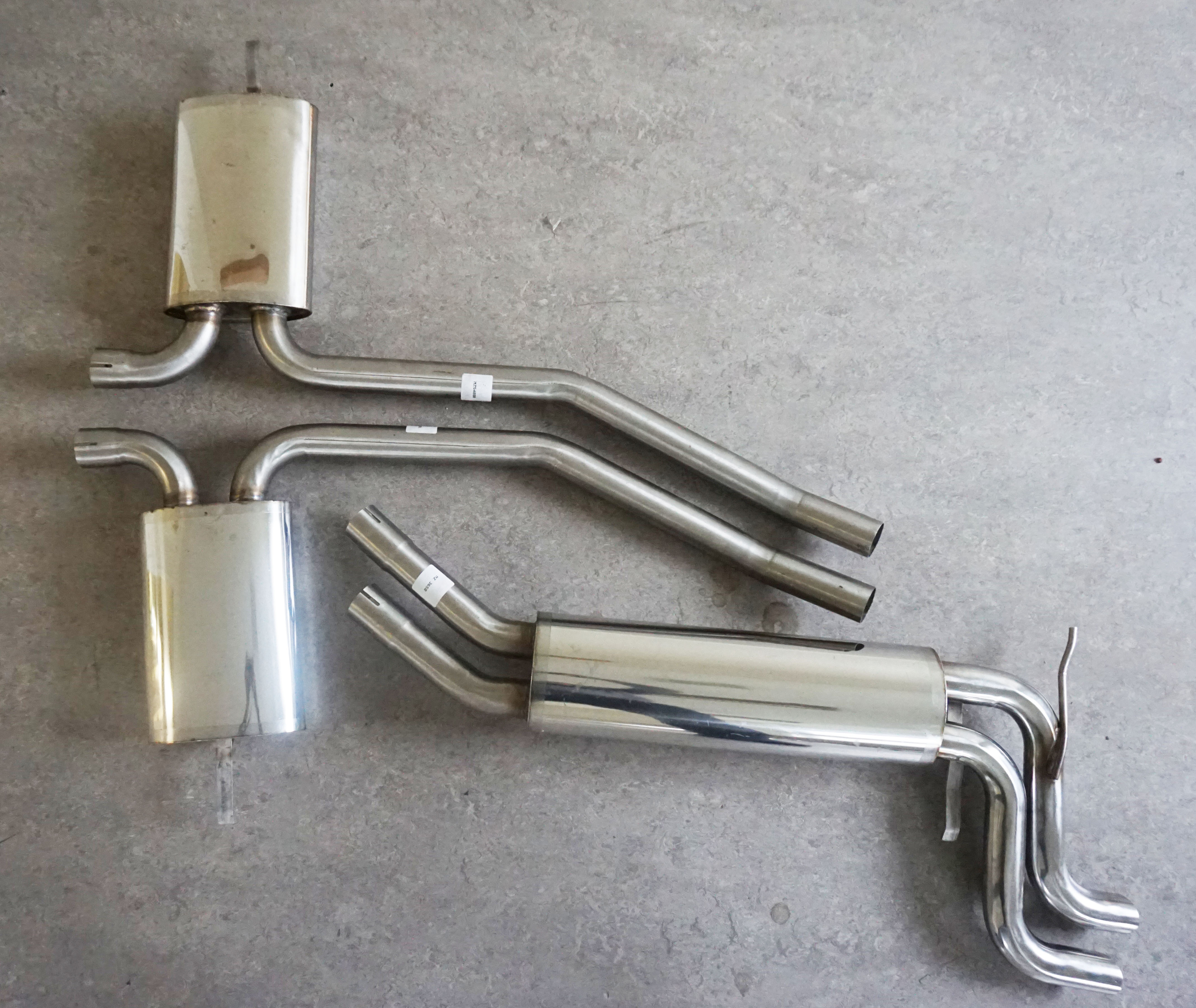

Naapurimaasta saisi tällaista rosteriputkistoa. Onkohan kellään näistä kokemusta?

Re: W126 280SE -84

Re: W126 280SE -84
Moi,
Hienoa, laita ihmeessä tietoa mitä vastaavat. Näihin yhdellä keskipöntöllä alun perin oleviin joutunee rakentelemaan kannattimet tuplapönttöjä varten, mutta ei pitäisi olla ylivoimainen homma. Terv, JPM

Re: W126 280SE -84
Rosteri putket ruottista maksaa 491€. Rahti esim,Tornioon 33€.JPM kirjoitti:Moi,
Lisäksi rosteri klemmari maksaa 3,5€/kpl.
Hinnat ovat ilman veroa kun suomalainen yritys ostaa ruotsista!!
Re: W126 280SE -84
Kiitos tiedosta. Rahti on edullinen, eikä putken hintakaan paha ole. Siihen taisi olla saatavana ne pitkät putket alkukäyrien jälkeen myös. Tilasitko muuten putkiston jo?
