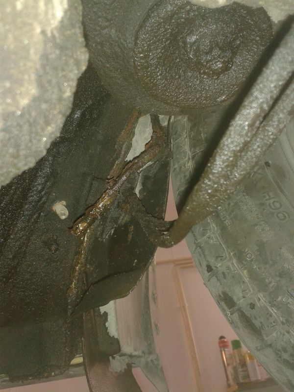

Paukahti tänään jarruputki kans poikki oikealta takaa W211:stä (vm.2003). Eli koitan kans vaihtaa itse putkenpätkän. Antakaas neuvoja miten teen ja mitä pitää ottaa huomioon...
Ajattelin hakea Motonetistä 130cm pätkän jarruputkea (pitäis riittää, ehjää putkea on 60-70cm päässä takapyörän etupuolella).
Ja Biltemasta sellainen kuparinen liitosnippa jarruputkien välille. Meneekö oikein?
ps. ja kannattaako jarruputki vetää jarrusylinterille samasta paikkaa kuin vanhakin vai onko joku keksinyt paremman paikan?
Tässä kuva ongelmakohdasta. Parhaat päivä oli putki nähnyt.

kartsa11
Viestit: 165
Liittynyt: Ma 26.11.2012 14:28
Re: w211 jarruputki vuotaa, neuvoja kaivattaisiin...
Viesti Kirjoittaja kartsa11 »
Itsellä oli kuskinpuoleinen poikki takaa. Hain Kl varaosasta uuden
reilu 4m pitkän ja vedin konehuoneesta asti uusiksi. Ei ollu staaria
ja hyvin onnistu ilmaaminen perinteisesti. Viat hävis ja jarrut toimii.
Helppo oli laittaa. Avain ei ollu virtalukossa ja ovi oli kiinni.

Jacka
Viestit: 511
Liittynyt: Ke 26.04.2006 20:45
Paikkakunta: Etelä-Pohjanmaa
Viesti Kirjoittaja Jacka »
Vedittekö putket takapäässä samoista paikoista kuin alkuperäisetkin? Joskus kuullut että niitä olisi vedetty eri paikoista (paikoista, joissa ne ovat paremmin suojassa lialta ja hiekkasuihkulta). Pitääkö paikkansa?
W211 Classic, -03, 200 CDI (211.004)
jvk210cdi
Viestit: 725
Liittynyt: Ma 09.01.2012 11:32
Paikkakunta: Pk seutu
Viesti Kirjoittaja jvk210cdi »
Alkuperäiseen putkeen tehtävät nipat ovat edelleen trafin ohjeen mukaan kiellettyjä. Muutosta kuitenkin odotellaan.
Pointti on, että alkuperäiseen rautapohjaiseen jarruputkeen ei pysty luotettavasti kylmämuovaamalla tekemään nippoja (hiusmurtumat)...
Tai no kyllähän niitä toistuvasti esitetään leimalle (katsastuspäätös: epäasiallinen korjaus).
Huvittavaa on, että Starin ohje putken korjaamiselle on vanha nippa kylmämuovaamalla :crazy:
Trafi tosiaan on aprikoinut, josko hydraulipuolen helmiliitosmenetelmä olisi hyväksyttävissä. Sitä odotellessa. Tiedän, että laadukkaita Ruotsalaisia ja Saksalaisia helmiliitoksia on kaupan. Taitaa muuten olla hyväksyttyjä ko. maissa.
SBC jarrujen ilmaus ei taida onnistua kotikonstein, mutta facelifti kyllä.
